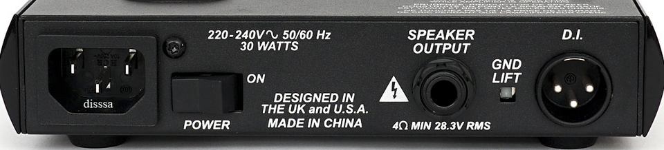

  • #29
Ist ja wirklich spassig, wenn ich das hier alles so lese ;-)
Ich hatte mir das Teil auch angehört und -gesehen. Besonders nach Reparatur verschiedener Mini_amps (Carvin, Promethean).
Der Unterschied beim ELF ist dass er zwar ein Schaltnetzteil, aber keinen Klasse D Verstärker beinhaltet. Und die bekannten IC liefern mal so eben um die 50W.
Wer schreibt denn da was von "nicht schlecht laut"?
Und wenn man nur mal auf die Rückseite des Zwergs schaut, steht es ja da auch so ähnlich:
Wer aus 30W Versorgungsleistung 200W Ausgangsleistung macht, bekommt den Nobelpreis!
Da hilft wirklich nur ein Lautsprecher mit 10dB besserem Wirkungsgrad!

  • #33
Gruss
Mischa
Da steht aber auch, dass er 28V an 4 Ohm bringt. Das lässt sich einfach nachmessen...
Reaktionen: claudio
  • #34
Ja, mess mal. Das würde mich interessieren..... RMS Spannung an Nennlast. Klirrfaktor nicht vergessen.
Gruss
Mischa

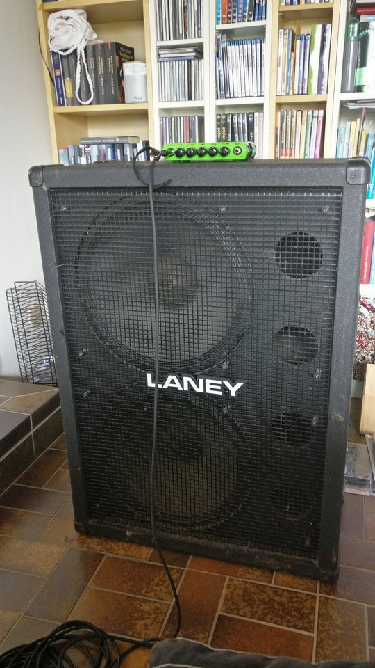

  • #37
Ich betreibe den ELF daheim an einer ollen Ashdown 15" die für 100W/4Ohm ausgelegt ist und von einem alten Ashdown FiveFifteen stammt, der leider den Geist aufgegeben hat. Das ganze natürlich in extrem moderater Lautstärke und nur für mich. Hier bringt der ELF die Box bereits an die totale Grenze der Belastbarkeit, ich muß die Bässe im EQ auf kurz vor Null runterdrehen, sonst dröhnt und wummert alles weg und ist absolut nicht mehr schön für die Ohren.
An meiner alten 2x12er mit 300W/4Ohm klingt er extrem definiert und fett und kitzelt ordentlich Druck raus. Wie schon mehrfach gesagt, ist es erstaunlich, was die kleine Kiste da abliefert und ich denke, dass der ELF das locker auch mal 3-4 Stunden unter Vollast durchhält (sonst wäre er einfach schlecht konzipiert und das glaub ich nicht).
In jedem Fall ist das Ding eine Offenbarung und wenn man nicht gezwungen ist eine Halle ohne DI und Mischpult nur mit seiner Bassanlage zu beschallen, reicht die Leistung allemal aus. Für Proben mit Gitarre und Drums und wenn man nicht in alter Spinal Tap Manier immer auf 11 spielt geht das locker ;-)

  • #38
Ciao @MischaMischer
eher LM3886 oder? Das wäre dann entgegen Deiner Aussage ein Stereo Class D Verstärker, welcher laut Datenblatt 28V RMS gebrückt an 4 Ohm Mono liefern kann. Die Ausgangsstromlimite wird mit 7A angegeben, womit wir wieder bei den rund 200W ankommen. Ob die THD an der Leistungsgrenze noch annehmbar klingen, kann ich nicht beurteilen, da ich das Ding nie ausgefahren habe.
Gruss
claudio
