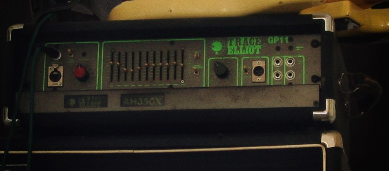

hier steht ein alter Trace Elliot Series 6, GP 12. Beim Einschalten mit eingesteckten Boxen ploppt er ziemlich laut. Gibt es da eine (relativ) einfache Möglichkeit, das mit einer Verzögerungsschaltung zu unterbinden?

Das hat mein GP11 auch gemacht - saumäßig laut - aber ich habe mich nie darum gekümmert, weil das bei den Dingern angeblich normal ist.
..das ist normal - bei T.Elliot schaltungsbedingt und auch reproduzierbar&begründbar; mich hat das Speaker-stressende(!) Einschaltploppen auch immer gestört.
Deswegen habe ich beim Amp eines befreundeten Musikers eine Schutzschaltung und Einschaltverzögerung eingebaut, die ich schon seit 30J im Einsatz habe. Nicht ganz auf meinem Mist gewachsen aber (von Fa. Thomson - früher über Völkner Braunschweig oder Radio RIM München noch für Bastler eine gute Adresse) adaptiert und verfeinert, schützt Speaker und Amps. Materialpreis < 10€

Bei Bedarf: Schaltplan ist kein Geheimnis mehr
Das ist mein dritter Trace Elliot und den habe ich seit über 30 Jahren und er ploppt beim Einschalten übelst laut, genau wie es die anderen auch taten. Ist bei den Dingern "leider" normal, macht aber nix. :-)
