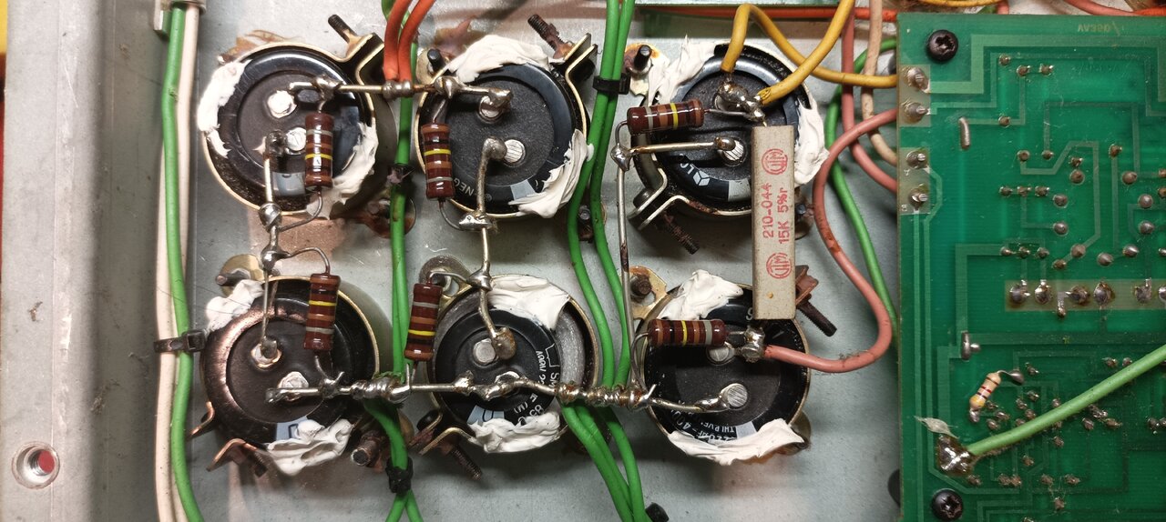

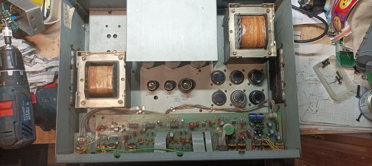

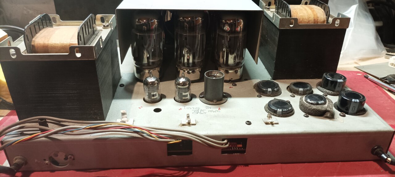

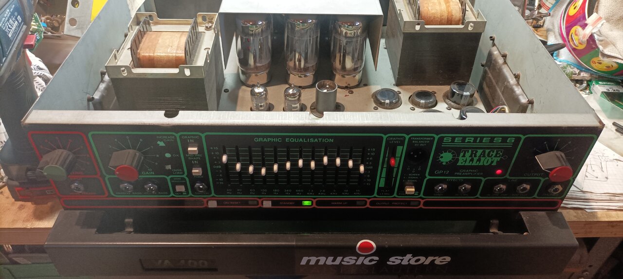

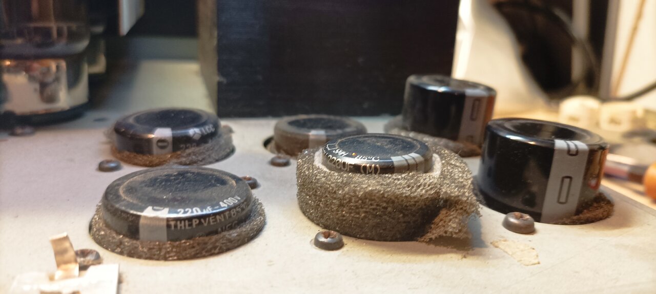

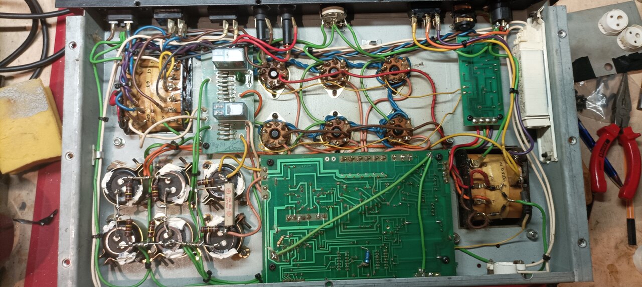

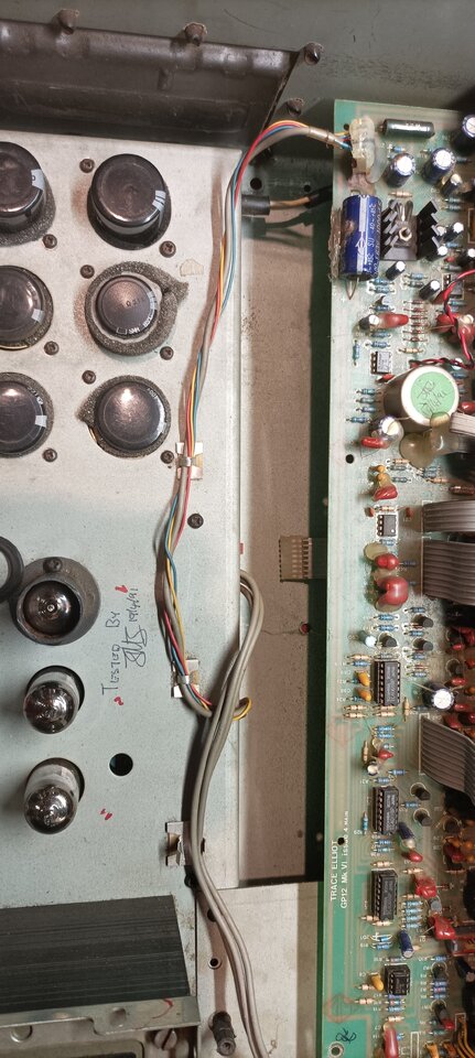

Die ersten Bilder habe ich gestern gepostet und es wurden schnell Vermutungen geäußert, dass Elkos defekt/aufgebläht sind. Bei einem derer sieht es auch tatsächlich so aus. Deshalb heute Mal auseinandergebaut und Überblick verschafft. Das war mein Krafttraining für heute. Wie gesagt 33 kg!!
Ich weiß nicht, wer da irgendwas gemessen haben will, aber so wie die Kiste aussah war Seiten Zusammenbau keiner mehr dran.
Aber alles in allem sieht er gar nicht sooo schlecht aus.
Hier ein paar Impressionen:
Die Elkos auszubauen und das ganze Zeug unten wieder dran zu löten wird wohl ein größerer Aufwand als gedacht.

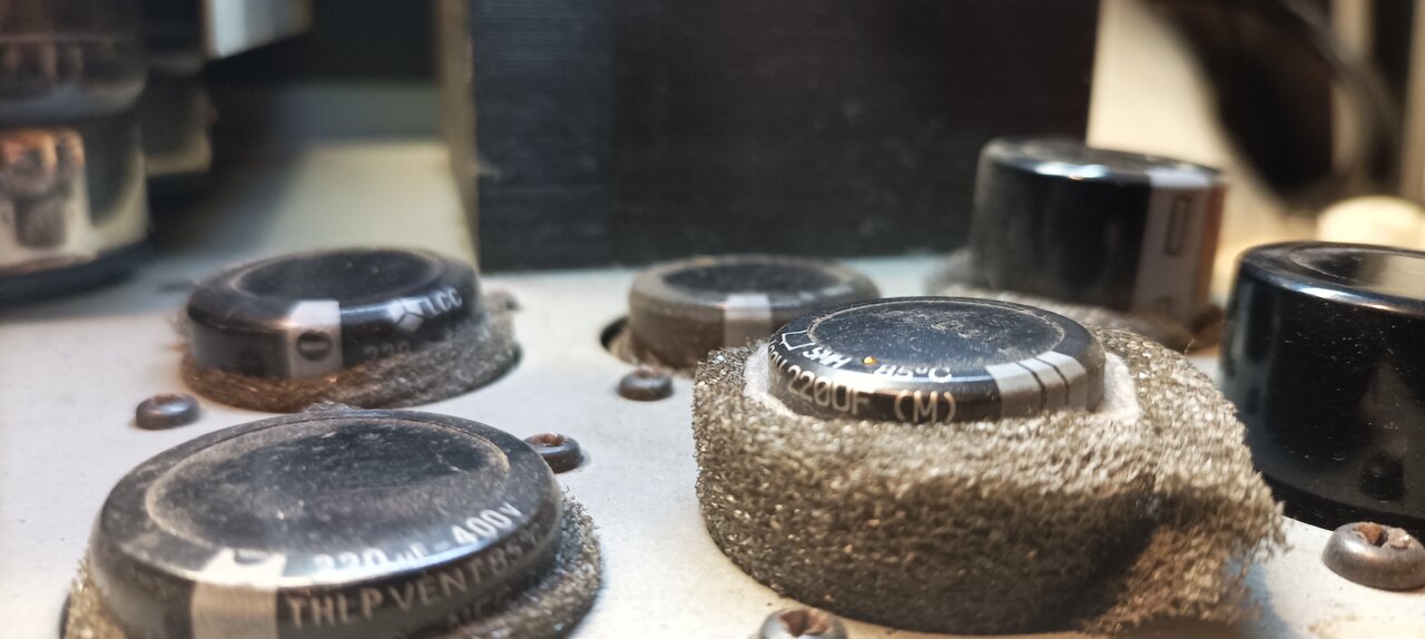

Uff, schwer zu sagen.
Die Elkos sehen, wenn man die Oberfläche beurteilt, ok aus. Aufgrund ihres Alters sollte man sie tauschen, zumal sie in Schellen sitzen, sollte das gehen. Ausmessen, neue bestellen, vorher viele Fotos von der Verdrahtung machen, tauschen.
Wenn er löppt und nicht brummt - drin lassen, spielen, freuen.
Was hat das denn mit den Taschentüchern und dem Schaumstoff an den Elkos auf sich?
Muss dat so, oder is das um Vibrationen zu vermeiden?
die wurden schon mal getauscht denn die sind nicht die originalen. Das ist aber auch vom Alter her zu erwarten. Blöd ist, dass die mit soner Masse da angekleistert sind, das wird zum Tausch eine echte Sauerei. Und ganz wichtig: wieder 85°C Typen einbauen! Die Röhrenmöbel werden recht warm, kühler spezifizierte Elkos gehen noch schneller kaputt. Heutige Elkos werden möglicherweise noch kleiner sein als diese Ersatztypen, aber ich würde die nicht mit Kleister wie der "Vorarbeiter" fixieren, sondern mit irgendetwas ausfüttern, mit welchem man das Ganze in den vorhandenen Schraubschellen einklemmen bzw. fixieren kann.
Bevor Du den Lötkolben in die Hand nimmst: Prüfe bitte, ob die sechs grossen Elkos entladen sind! Da sind auf zweien je 260V und auf vieren je EDIT: 345V drauf!
Reaktionen: Mr.Mingus und frutnica
Das können die Elkos für die obere Railspannung 450-800V sein, da darf die Isolierung auf keinen Fall durchscheuern, da der Becher, also Minus, auf 450V liegt. Trotzdem komisch und unprofessionell.
Edit auf Vorredner: Vollkommen richtig, ggf. die Schellen tauschen, am Besten gehen Plastikschellen und 105 Grad-Typen nehmen, kosten nur wenig mehr (bei Mauser die blauen).
Reaktionen: claudio
das ist, weil die Ersatztypen bereits kleiner als die Originalen waren und nicht mehr in die Schellen passten.
Elkos sind aufgrund besserer Polymermaterialien in den letzten Jahrzehnten massiv geschrumpft.
Reaktionen: Taubenhaucher
ist meines Wissens 485V, deshalb habe ich oben 245V geschrieben, da sind je zwei in Serie mit einer Mittenanzapfung.
EDIT: ich hatte den falschen Plan in der Hand, die Railspannung ist 685V mit Anzapfung, also 2x260V und 4x345V pro Elko.
Aber wie gesagt: Wenn nichts brummt und die Leistung stimmt, würde ich nichts machen.
Reaktionen: frutnica
Alles klar.
Danke
Reaktionen: claudio

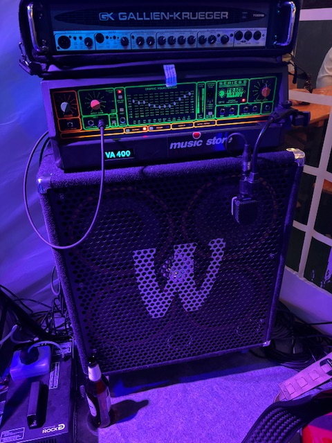

Soooo. Ein kleiner Zwischen- oder Abschlussbericht:
Ich hab den Amp - weil er halt anstandslos funktionierte - nur etwas gereinigt, „febrecet“ und einfach wieder zusammen gebaut.
Heute hatte ich einen Gig und ihn mitgenommen. Da ich aber trotzdem unsicher war, ob er durchhält, hab ich den GK als Backup mitgenommen.
Aber letztlich lief der TE sauber 2 1/2 Stunden durch und klingt so genial gut, dass er bleiben darf.
Jedes seiner 33 kg ist es wert, geschleppt zu werden. Unglaublich geiler Röhrensound …
