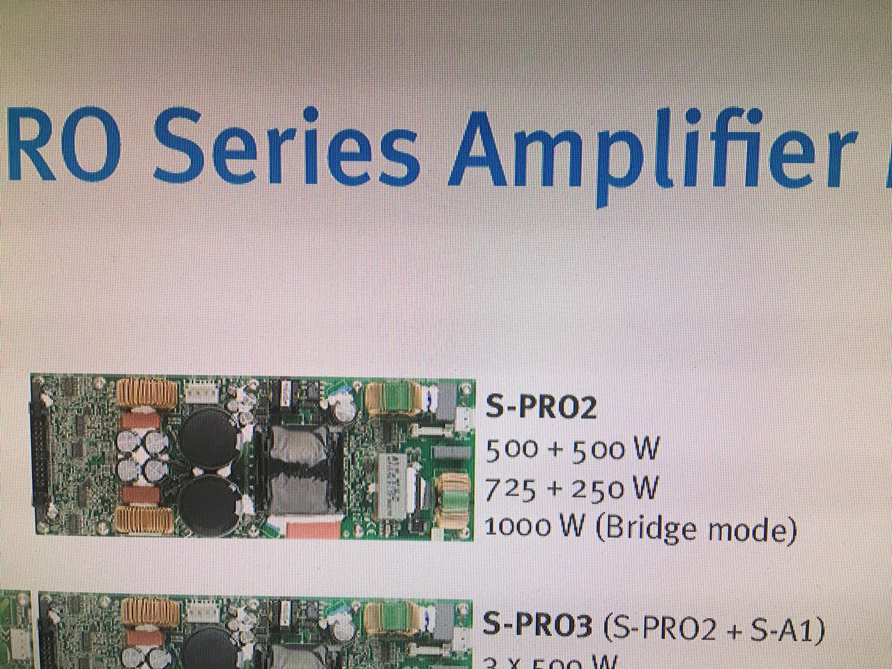

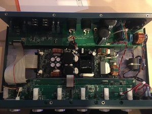

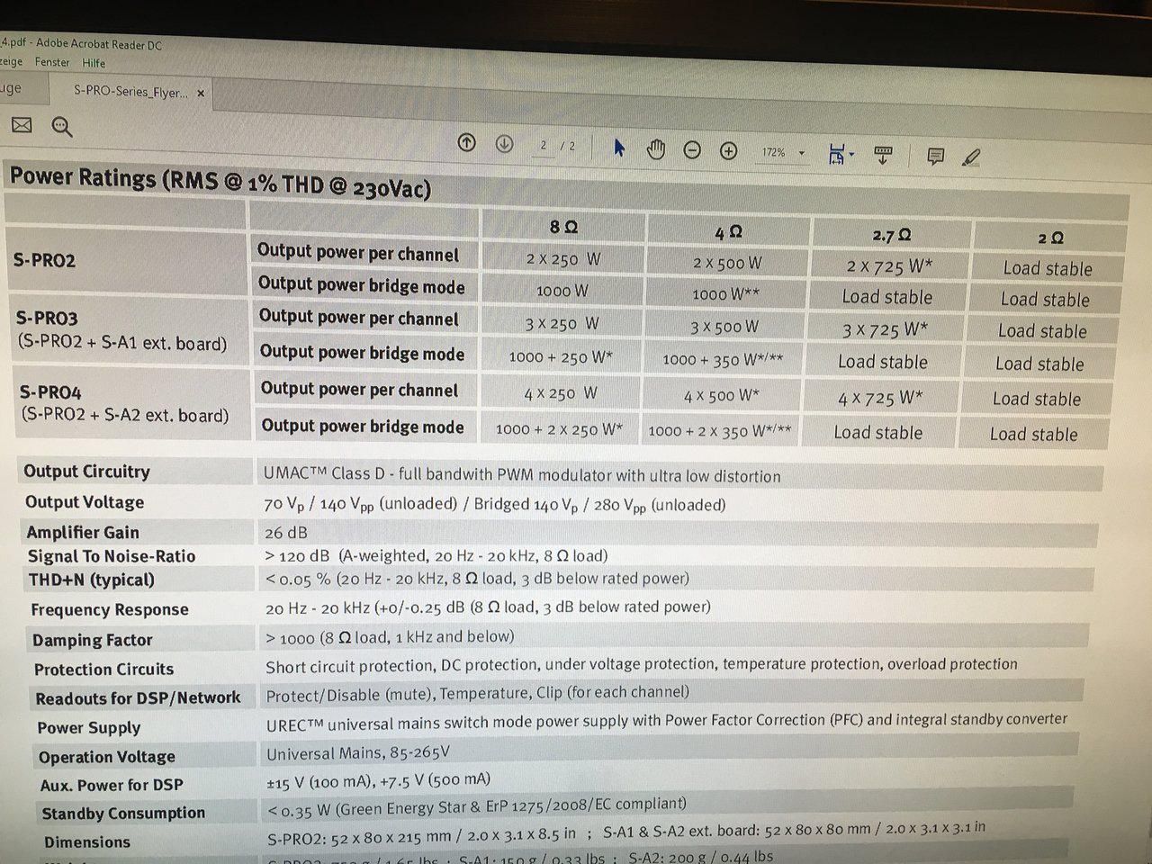

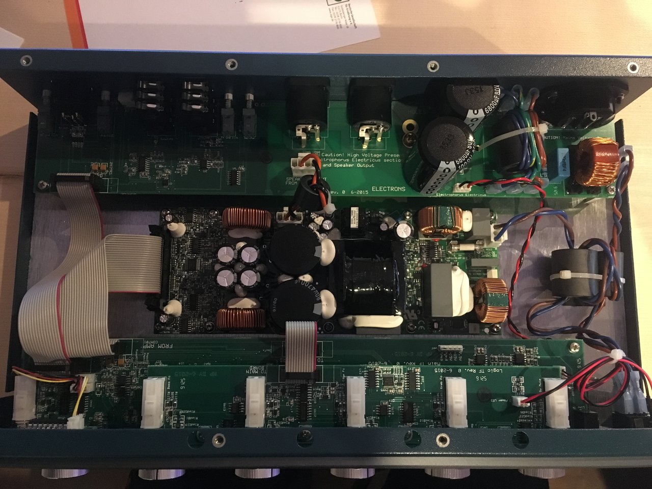

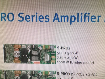

Ich hab den Tickfish Bullhead 1k und den Steamhammer und war die letzte Zeit am grübeln welchen ich behalte oder verkaufe. Hab beide als Endstufe am Glockenklang Bassart Pre einige Zeit getestet. Mir "gefällt" der Trickfish echt einen tick besser, weil er mit mehr "Fleisch" im Ton daher kommt - nicht färbend, eher zupackend, kräftiger. Das gefällt mir sehr gut, und ich werde ihn deshalb erst mal behalten und eher den Steamhammer verkaufen. Der Eq und der Preamp im Glockenklang Bassart gefällt mir besser als im Trickfish, die Endstufe wiederum im Trickfish besser. Der Trickfish hat eine Pascal Pro-2 Endstufe welche laut Hersteller 1000W RMS an 8 Ohm liefert - die Angabe 1000 W Peak in diversen Anzeigen verwirrte mich etwas. Getestet habe ich das Ganze an einer 114er FMC und an einem Stack aus zwei 10er Genzler Bass Array Boxen. Deshalb habe ich den Trickfish mal vorsichtig aufgemacht und nachgeschaut wie und was da verbaut ist.... Das Einzige was mich am Bullhead etwas stört, ist, dass sich die Frequenzbänder bei jedem Wiedereinschalten zurücksetzen - d.h. ein voreingestellter EQ ist von der Frequezauswahl erstmal werkseitig auf 0 gesetzt. Das ist wohl beim kleine Bruder etwas geschickter gelöst mit den Kippschaltern. Der EQ ist sehr flexibel, ich mag abar parametrische Bänder lieber, weil man dort nicht so festgenagelt ist.... sehr interessiert bin ich noch am neuen Euphonic Audio iAmp Classic. Den gibts aktuell bei bassdirect - Bestellung dort funktioniert sehr gut, ich hab dort schon mal einen Amp gekauft, passt alles einwandfrei. Mich würde nur brennend interessieren ob schon jemand mal Erfahrungen mit der Endstufe hatte, bzw. weiss was da verbaut ist.... über Eure Hilfe wäre ich sehr dankbar..... der Brexit ist nicht mehr lange, also sollte man zuschlagen vor es kompliziert wird :) Im Anhang habe ich Euch noch ein paar Bilder vom Innenleben des Trickfish..... Wenn der Ein oder Andere einen Tip oder Anregung hierzu hat, sehr gerne :)
