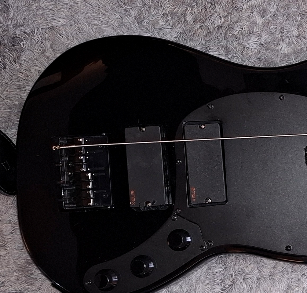

Kurz und gut: ich will eventuell meinen zu Tode gemoddeten "Ronin" Shortscale von zwei auf drei EMG 35TWX erweitern.
Die Idee ist, einen weiteren EMG 35TWX in Richtung Neck zu setzen, etwas im gleichen Abstand wie die beiden aktuellen PUs.
Aktuell sieht es so aus:
Bisschen ranzig, ich weiss. Ist mein Park/Punk/In die Fresse Bass...

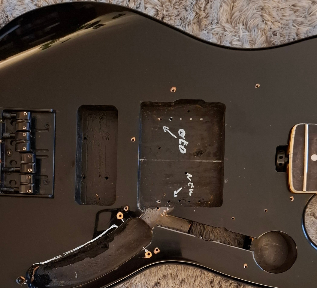

Unten drunter sieht's so aus:
Habe da absichtlich Platz gelassen, eigentlich, um mit PU Positionen zu spielen, aber es passt ja auch noch ein weiterer 35TWX rein. Oder gar zwei weitere ... aber das wäre wirklich verrückt :-) :-) :-)

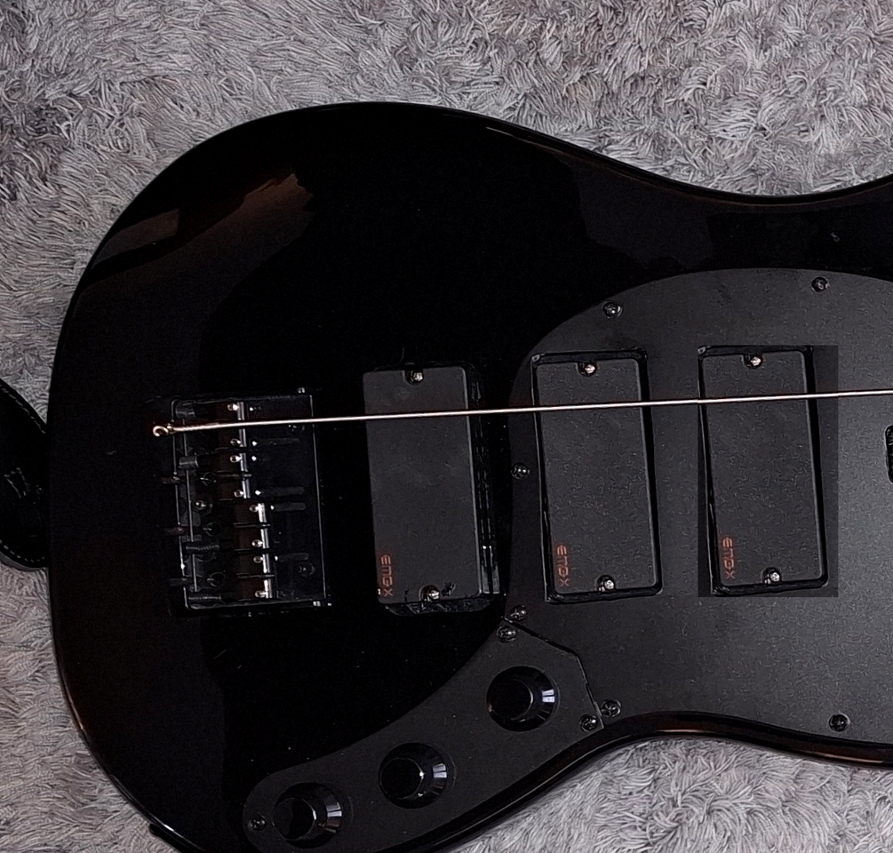

Quasi so:
Den Tone Poti würde ich dann durch Volume für den neuen 35TWX ersetzen.

Ich würde 3 Widerange Humbucker einbauen, von wegen Chrom und so
Is mehr in die Fresse als diese EMG Plastikscheiße
