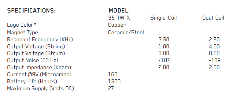

Mach mir mehr Sorgen, dass die drei PUs nicht genug Saft bekommen und dann nicht gut klingen!?
Vermutlich zieht einer dieser PUs deutlich weniger
als 1 milliampere.
Also kannst du drei von denen locker
mit einer 9V batterie versorgen.

Das sind die Specs:

Das sind die Specs:
sieht für mich gar nicht stressig aus.
Daumen mal Pi solltest du mit einer Batterie 500 Stunden Spielzeit haben
Könntest natürlich auch Platz für eine zweite Batterie schaffen. ca doppelte so lange Lebensdauer und (je nachdem wie die Elektronik aufgebaut ist) auch mehr cleaner Headroom
