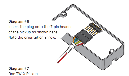

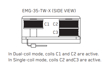

Abgesehen von Triple Coil & Aktiv habe ich die PUs noch nicht ganz verstanden.
Sind die "Splitbar", also jeder PU hat 6 (bzw 7 mit Masse) Drätchen?
So sieht's aus:
Sind die PUs Aktiv oder nur die Elektronik?
Gute Frage. Ich meine, alles is aktiv!

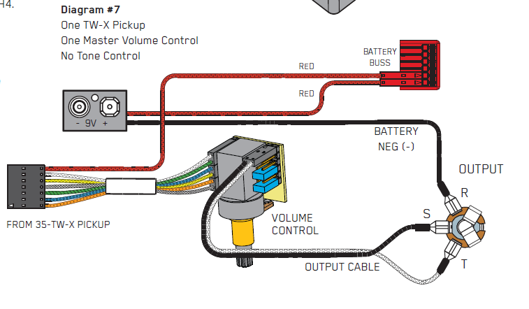

Natürlich alle möglichen Varianten. Möchte aber nicht mehr Knöpfchen. Für drei habe ich Platz, das wären also 3x Volume mit jeweils Push/Pull für single/dual coil selection. Volume auf 0 wäre dann "switch off". Wobei ich das Gefühl habe, dass Volume bei einer PU auch die Lautstärke bei nem anderen beeinflusst. Seltsam...
Der Unterschied zwischen single und dual coil ist wirklich signifikant. Ich hätte also relativ viele Möglichkeiten, zu kombinieren...

Ich hab in einem Bass, 1 Poti, 2 PP Potis, 1 OnOn & 1 OnOnOn Schalter und "unter der Haube" 2 Timmpotis, 1 Widerstand und 4 Kondensatoren.
Damit geht sehr viel (mehr als man braucht), trotzdem bin ich der Meinung dass sich die Bedienbarkeit per Logik erschließt.

Hab noch vergessen zu erwähnen dass der Bass zwar 2 Humbuck(er) besitzt, aber jeder nur 2 Anschlüssdrähtchen hat.
Durch die kombiniert Mass- und Erdungs- Leitung ergibt sich schon das Problem, dass im Seriell Betrieb ein PU nicht wirklich geerdet ist.
Wenn ein PU schon 7 Kontakte hat, dann wird es doch eh schon sehr umfangreich alles zu verdrahten.
Ohne Massleitung sind es immerhin 18 Strippen die es zu verwursteln gibt.

Jeder Volume Poti ist ohnehin push/pull für single/dual coil. Und Volume auf 0% wäre ja quasi PU aus, oder?
