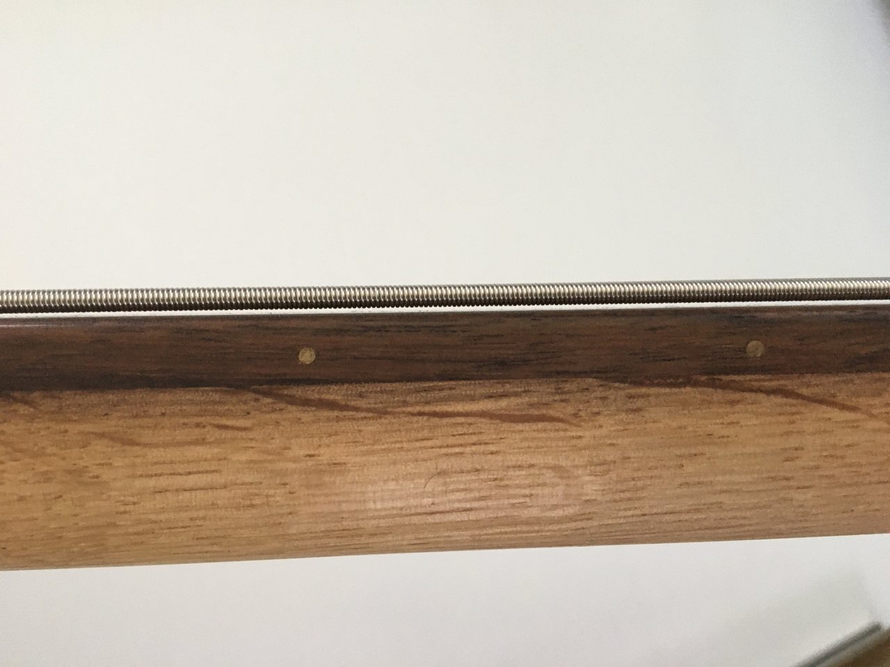

Hallo @Lynx Krueger,
ich habe vor Kurzem auch einen „Kurzen“ Fretless gebaut, 25“ Mensur,
Beitrag im Thema 'Bässe, die es nur 1x gibt'
https://www.bassic.de/threads/baesse-die-es-nur-1x-gibt.14869531/post-17256655
und den durchgehenden Hals dafür aus dem Holz einer Eichentreppe eines 100 oder vielleicht auch 200 Jahre alten Hauses. OHNE Spannstab, einteilig, mit ca. 9mm Rosewood Griffbrett drauf.
War ein Experiment, hat funktioniert, klingt wie ein Edelbass, meinte ein Freund.
Ich habe den Hals sicherheitshalber besonders fett gestaltet, und würde mich jetzt auch trauen, nachdem alles stabil blieb (flache Saitenlage) aus dem selben Material einen längeren Hals für das nächste Projekt zu machen.
Bin gespannt auf deinen Bass!
Frohe Grüße Anhang anzeigen 513801
Uh - schöner Hals!
Ja, kann mir schon vorstellen dass das gut geht.
Ich hab zwar kein Palisander daheim, aber vielleicht find ich ja günstig ein nettes Stückchen, das auch dick genug ist.
Bei der Rundung die ich machen will, wird's aber vermutlich nicht so leicht werden...
