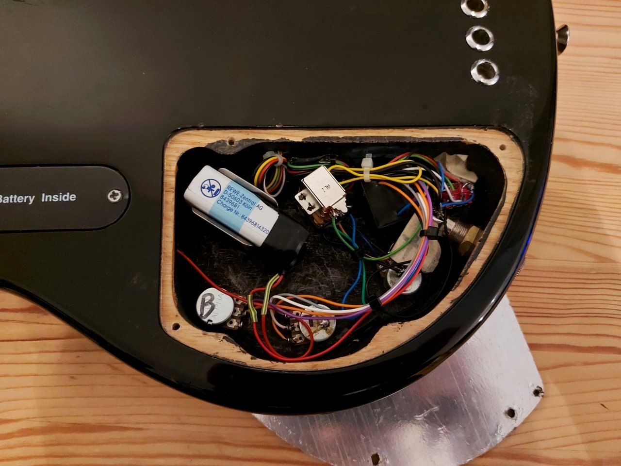

So! Um die ursprüngliche Frage für mich mal zu einem Abschluss zu bringen: Das Ding ist fertig. Passt alles wie gedacht. Nur der Batterieclip musste geklebt statt geschraubt werden, weil die Decke vom E-Fach viel zu dünn ist. Aber das hält nun bombenfest. Einziger Nachteil ist, dass die zweite Batterie nicht so leicht zugänglich ist. Aber dank aktiv/passiv-Schalter ist eine im ungünstigsten Zeitpunkt leere Batterie auch kein Weltuntergang.
Nochmals danke für all die guten Tipps und Ideen!
...hat das überhaupt schon mal irgendwer gehabt?
Ich glaube, das ist höchstens mal jemandem passiert, der vergessen hat, das sein Bass aktiv ist und prophylaktisch alle 1-2 Jahre mal eine neue Batterie bekommen sollte. ;)
  • #30
Ich glaube, das ist höchstens mal jemandem passiert, der vergessen hat, das sein Bass aktiv ist und prophylaktisch alle 1-2 Jahre mal eine neue Batterie bekommen sollte. ;-)
Ich habe noch niemanden kennengelernt, dem es so ging. Aber man kennt doch die Geschichten: Im Studio, Magie liegt in der Luft, der Bassist setzt zum absoluten Traumsolo an - Batterie leer. :D
