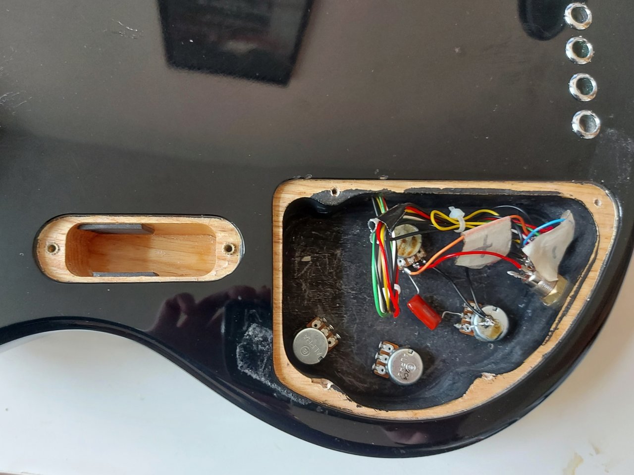

Moin, ich brauche mal etwas Schwarmwissen.
Ich bastle an einem meiner Bässe herum, in den testweise ein neuer Preamp kommt. Früher lief der Preamp mit 9V, ein Batteriefach für einen 9V-Block ist neben dem E-Fach vorhaben. Der neue Preamp läuft mit 9 oder 18 Volt, da der Bass einen outputstarken Humbucker hat und ich recht hart anschlage, wäre wohl mehr Headroom mit 18V besser.
Meine Frage um das zu Testen: Kann ich die zweite Batterie dafür einfach im E-Fach unterbringen oder spricht da aus elektronischer Sicht (komische Einflüsse, kosmische Interferenzen) etwas gegen? Ich dachte an so eine Art Batteriehalter: https://shop.rall-online.net/Batterie-Klammer-Metall
Ich will zum Testen nicht direkt die großen Geschütze auffahren und das vorhandene Batteriefach für diese Art von Doppel-Batteriefach erweitern. Ich bin über Meinungen und Einschätzungen sehr dankbar. :)
Ich will zum Testen nicht direkt die großen Geschütze auffahren und das vorhandene Batteriefach für diese Art von Doppel-Batteriefach erweitern. Ich bin über Meinungen und Einschätzungen sehr dankbar. :-)
Spricht nix gegen. Nur wie bereits erwähnt Batterie ordentlich verpacken. Bei Warwick* ist die Batterie z.B. auch ganz normal im Efach mit drin.
Reaktionen: Rhino- und Masl
@claudio @TheBass @Ratterbass
Vielen Dank für eure Einschätzungen. :) Dann steht dem Versuch nichts mehr im Weg. Ich schaue erstmal, wie es mit 9V klingt und im Anschluss, wie sehr sich der Unterschied zu 18V bemerkbar macht.
