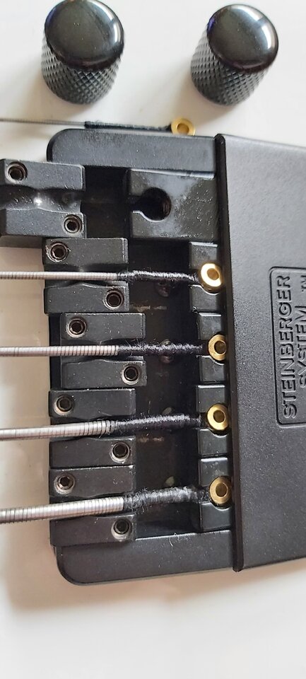

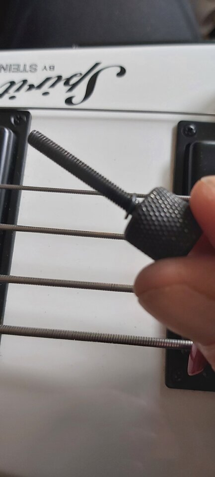

Alle Stimmschrauben an der Brücke lösen, solange, bis sich das Ball-End aus der Aufnahme (Halter) herausnehmen läßt.
DIE Gelegenheit, die Schraube ganz heraus zu schrauben, den Halter komplett zu entnehmen und zu reinigen. Den Halter und die Schraube mit harzfreiem Fett hauchdünn einfetten! Das hilft der Brücke und schont eure Finger später beim Stimmen der Saiten.
Hinweis: Die Saitenreiter der Brücke sind NICHT befestigt. Herausnehmen, Beiseite legen, Reihenfolge und Einbauposition merken. (make a picture)

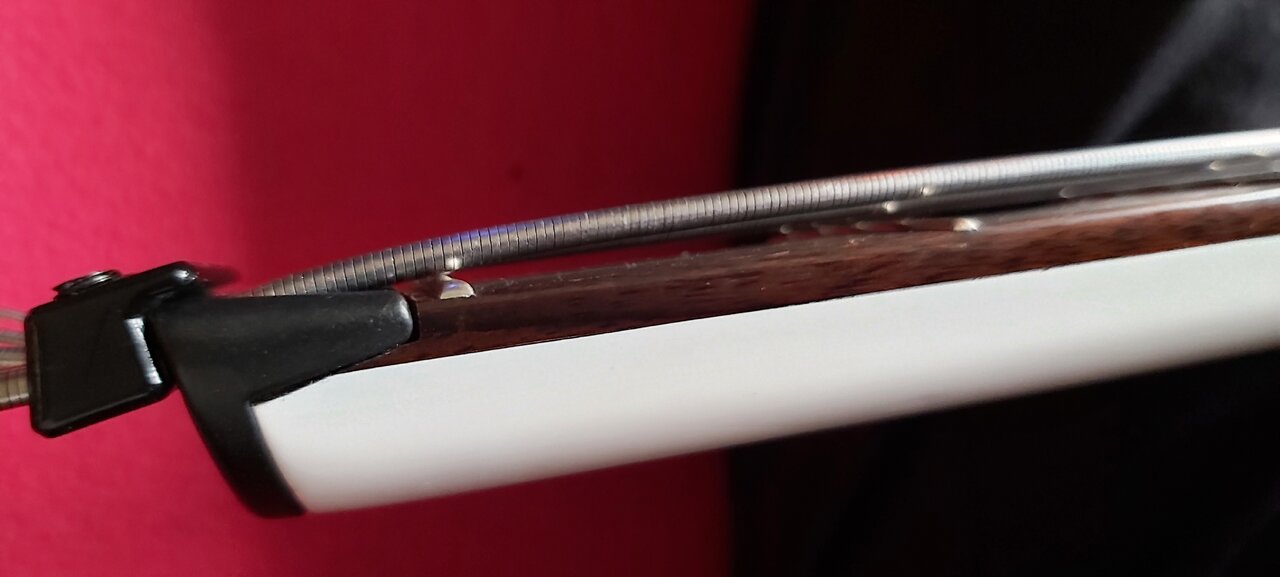

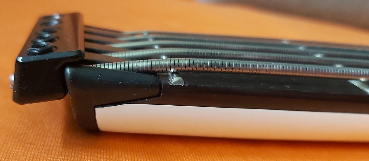

Der Adapter wird nicht eingebaut.
Er wird an den bestehenden Sattel gedrückt und klemmt sich selbst fest, bzw. presst sich, in stabiler Lage, durch den Zug der Saiten an diesen an. Es wird gekonnt die Schräge des Original Sattels genutzt. Clever. Heißt aber auch: Funktioniert nur mit dem Originalsattel. Wer da schon eine Modifikation hat, der kann jetzt aufhören, weiter zu lesen.

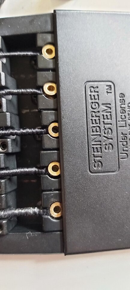

  • Prüfen, ob das neue Ball-End, mit der Ball-End Befestigung, in die Aufnahme passt. Ich musste mit einer Zange vorsichtig die Ball-End umschließenden Drähte etwas „verschmälern“, also zusammendrücken, idealerweise an die Rundung des Ball-Ends angepasst. (hier: Galli Flatwounds JF45130)
    Grund: Die Gallis sind zum Ball-End hin nicht verjüngt, wie bei den Double Ball-Ends. Das betrifft auch viele andere Longscale Saiten mit nur einem Ball-End.

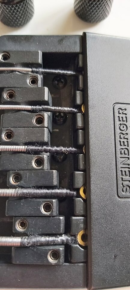

  • Alle Saiten in den Adapter und die Halter der Brücke einfädeln. Die Ball-Ends mit den Stimmschrauben nur soweit in die Brücke einschrauben, dass die Enden nicht mehr von allein herausspringen können.
  • Wichtig! Wir brauchen diesen sich daraus ergebenen „Headroom“ noch.
    Checken, ob die Saiten richtig auf den Reitern sitzen.

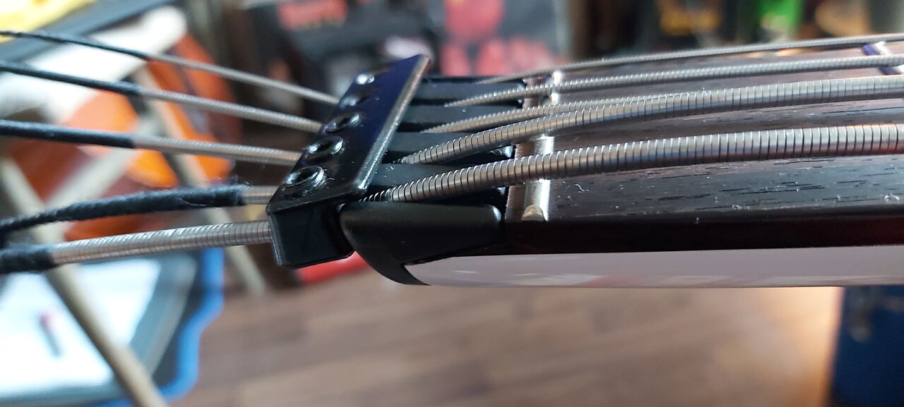

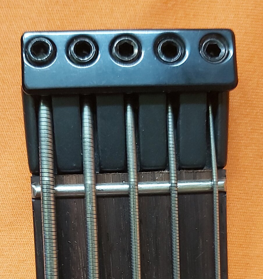

  • Die dickste Saite mit der Hand auf Zug bringen, den Adapter dabei an den original Sattel pressen und die Inbusschraube leicht anziehen. Nur so weit, das die Saite nicht wieder abhaut, also leicht klemmt.
  • Die dünnste (G) und zweitdünnste (D) Saite sind als nächstes dran. Danach mit den Saiten E und A ebenso verfahren. Schön gleichmäßig ausrichten. Dann sieht es ungefähr so aus:
  • Danach wieder vorne anfangen. Gleiche Reihenfolge. Lösen & Klemmen. Bis alle Saiten schön gleichmäßig auf dem Griffbrett liegen. Im jetzt noch recht ungespannten Zustand, sollte nicht mehr als ein Finger zwischen Griffbrett und Saite passen (22.Bund).
    Jetzt habt ihr den richtigen „Vorzug“.
  • Jetzt erst die Saitenreiter wieder einsetzen. Ungefähr so, wie auf den meisten Bässen zu finden ist, leicht schräg. „G“ auf Mensur, alle anderen ein wenig tiefer. Immer auf Sicherung Reiter achten, sie sind nicht an der Position fixierbar. Die Reiter sollen aber noch verschiebbar bleiben. Lösung: Gaffa, sehr gr.Gummi. Etc.
  • Höhe der Saiten richtig? Bei meinem Wechsel auf die Gallis waren die Reiter zu hoch. Da sie sich zum Ball-End hin nicht verjüngen, musste ich die Madenschrauben der Saitenreiter um 1,5 Drehungen herausschrauben, damit der Reiter tiefer kommt, weil die Saite im Querschnitt viel dicker ist.
  • Alle Saiten im Adapter mit der Madenschraube gut festziehen. Handfest, nicht die Saite zerquetschen!
    So sollte der Adapter und die Saiten jetzt sitzen:

  • Für den Headroom: Saiten vorsichtig mit den Stimmschrauben wieder lösen, fast ganz aus der Brücke heraus, die Ball-Ends dürfen wieder nicht von allein herausspringen.
    Dabei darauf achten, dass der Reiter an der korrekten Position bleibt.

    ! Der Adapter soll flächig am Sattel anliegen, weder überstehen, noch schief stehen !

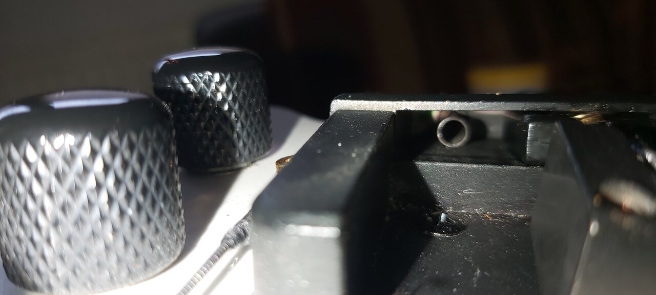

    Der „Headroom“ Grund:
    Wenn die Saiten zu schlabberich eingebaut werden, dann kann die Spann-Schraube der Saite beim Stimmen, zu tief hinein geschraubt werden, und trifft am Ende auf das Ball-End. Sollte die Schraube da auflaufen, kann die Saite nicht weiter gespannt/gestimmt werden.
    Wer es dennoch versucht, wird merken...nach fest, kommt ab.
