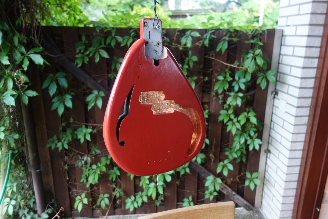

Vorher:

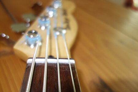

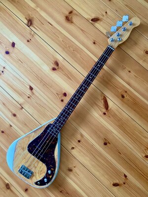

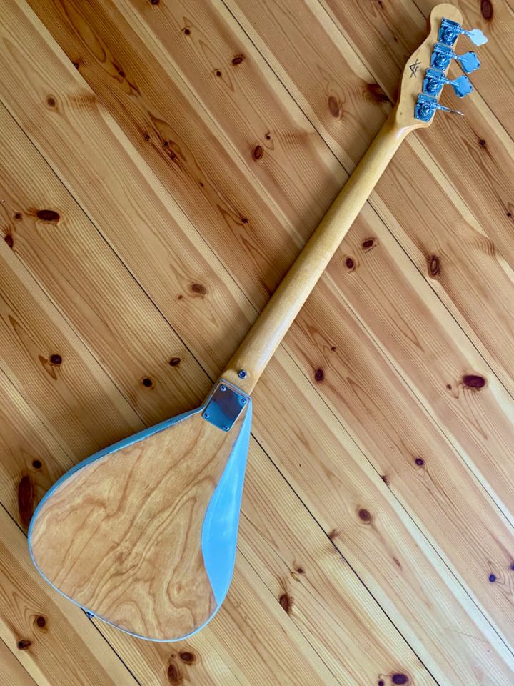

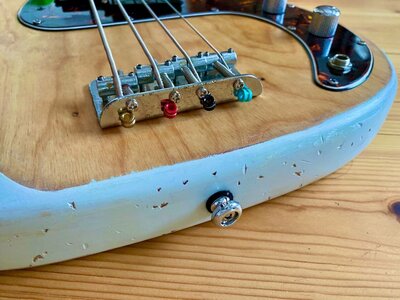

Inky Bass.JPGInky Bass3.JPGInky Bass2.JPGInky Bass 4.JPGInky Bass6.JPGInky Bass 5.JPG

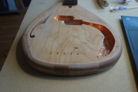

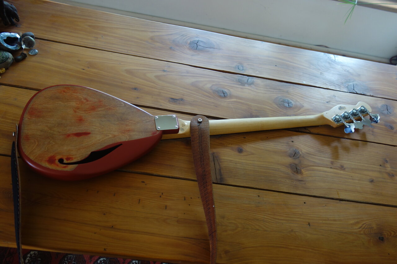

Neu geshaped, F-Loch geschnitten

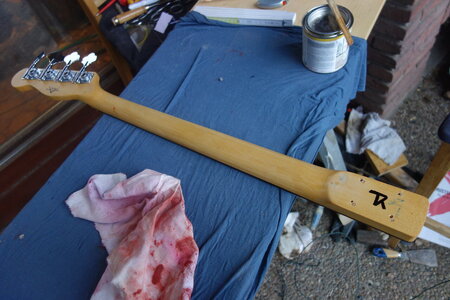

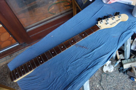

Hals glatt geschliffen, Schriftzug am Kopf eingedrückt und mit Edding ausgemalt, Osmo Hartwachsöl ganz dünn mit Lappen.

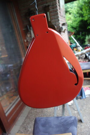

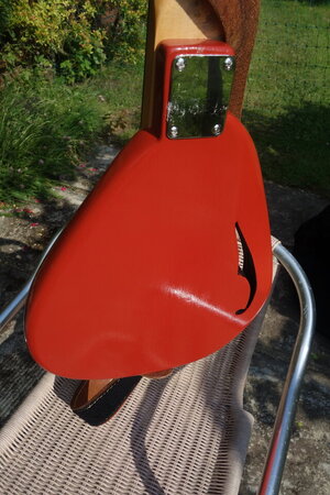

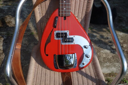

Mit Osmo Dekorwachs rot lackiert, ging bei Decke und Boden, trotz mehrmaligem Entfetten mit Bremsenreiniger, nur mit 4 Schichten - waren getränkt in Leinölfirniss. :-(

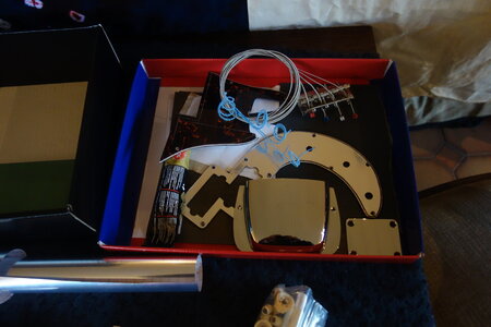

Dann mit Osmo Hartwachsöl glänzend 2x lackiert, musste wegen der vielen Schichten Dekorwachs 2 Wochen trocknen, aus dem alten Pickguard eine Abdeckung und ein schwebendes Pickguard geschnitzt und mit Dekofix beklebt... (Blöde Idee!!!) Schaltung neu gelötet, Thumbrest und Bridge-Cover und ein paar Schrauben zugekauft und alles wieder dran.

Die Lackierung hat mir nicht wirklich gefallen, an Decke und Boden zu dick und mit Pinselspuren, also beides mit feinem Papier und Excenterschleifer wieder runter, so dass nur in den kleinen Vertiefungen noch rot verblieben ist.
Dann dünn mit dem Lappen Osmo Dekorwachs Ebenholz drauf und nochmal dünn Hartwachsöl, das machte einen schönen Used-Look , war glatt und ich war zufrieden.

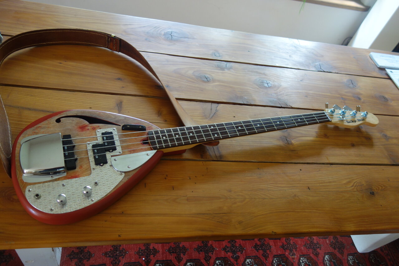

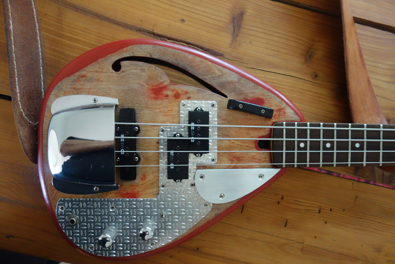

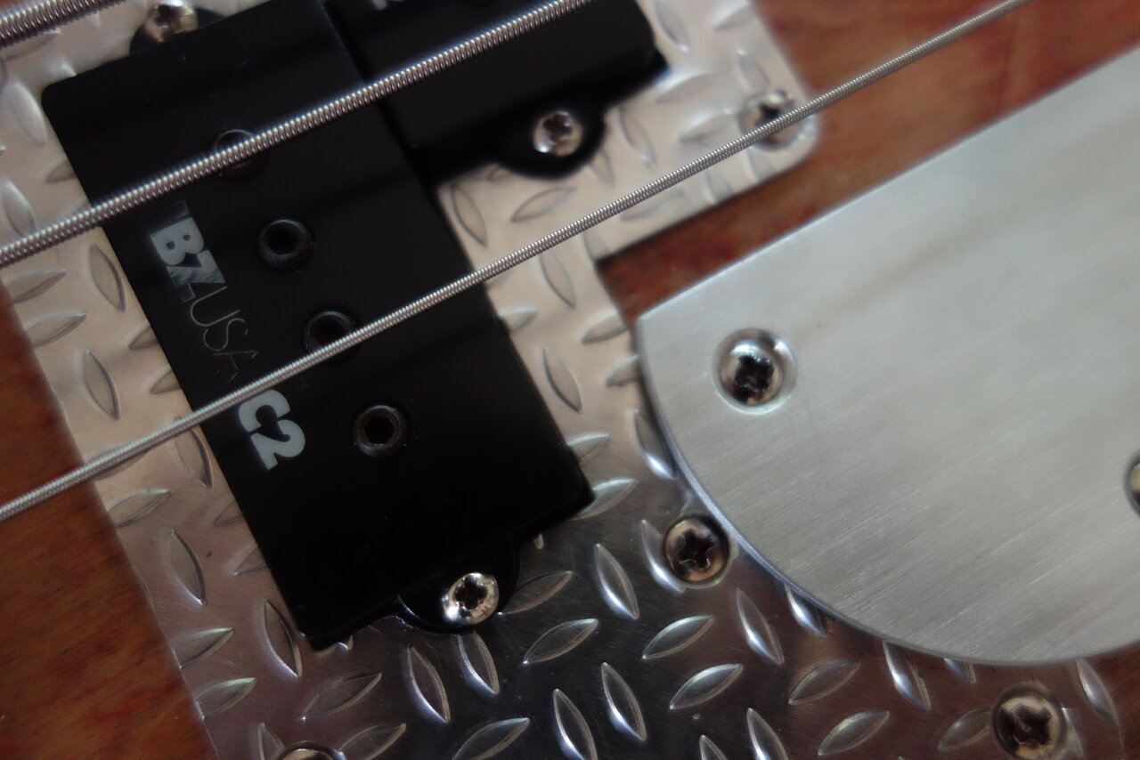

Dann kam mir die Idee eine P/J Bestückung einzubauen, hatte beides noch als DiMarzio IBZ USA C2 aus einem alten Ibanez und meine Schwester hatte vorher ja einen Jazzbass. Gesagt getan, neue Schaltung mit on/on/on Switch eingebaut und - TOP!

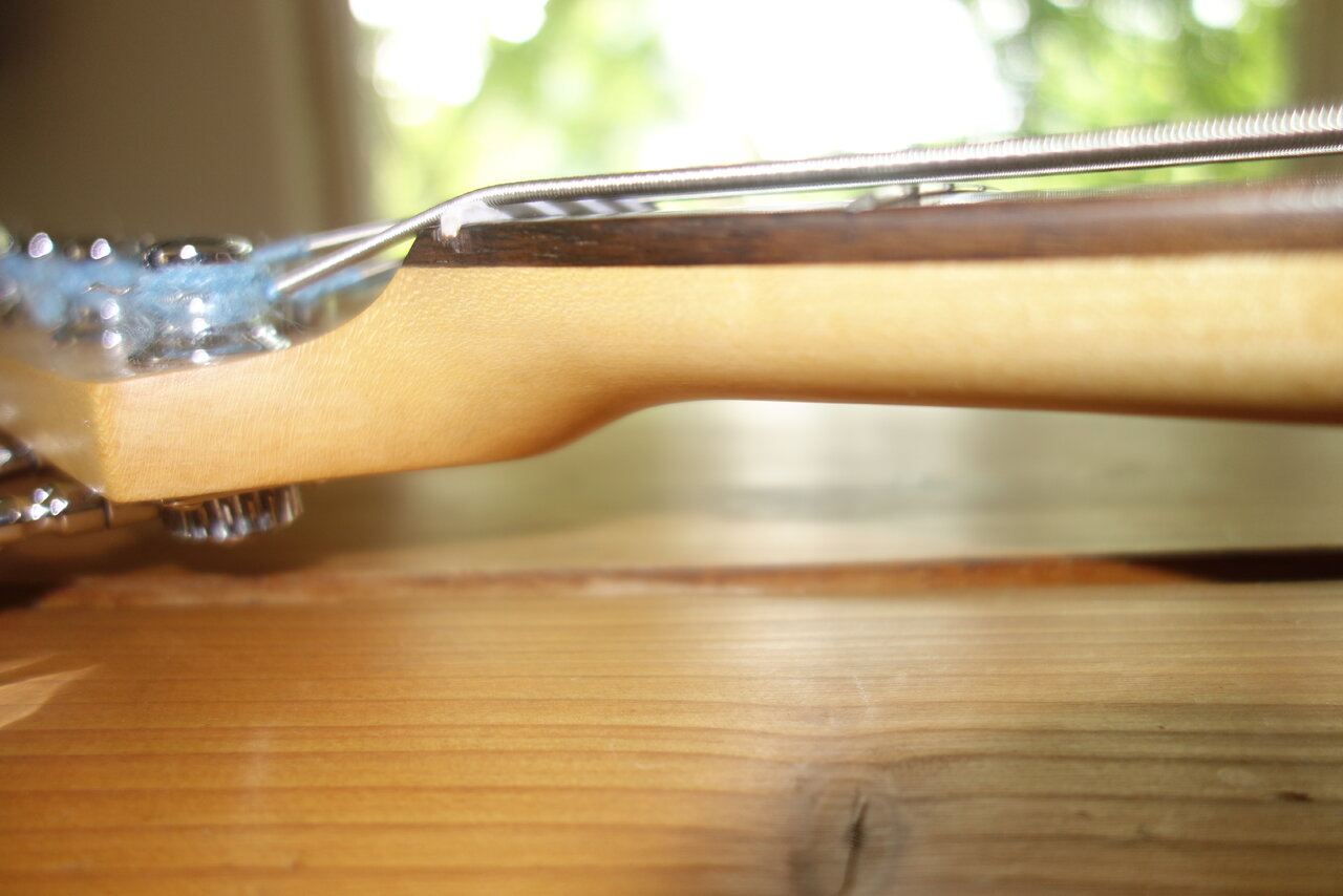

Dann fiel mir auf, dass die Saitenlage nicht gut war, Sattel zu hoch. Also Sattel nachgefeilt - besser!
Jetzt schnarrte er aber und ich habe dann die Bünde noch nachgerichtet. - Auch TOP!
Da sich die De-Ce-Fix Spiegelfolie bereits an den Ecken leicht abzulösen begann (hatte mir ja von Anfang an nicht gefallen, wollte aber die alten Teile so weit wie möglich wiederverwenden), habe ich dann eine neue Elektronik-Abdeckung aus 2mm Alu-Riffelblech in Gerstenkornoptik und ein schwebendes Pickguard aus 3mm Alublech neu designed und von Hand angefertigt - TIPTOP!
Nun war ich zufrieden und habe ihn ein zweites Mal verschickt, diesmal klappte es dann und meine Schwester ist fast nach hinten umgefallen vor Freude! :-) Gefällt ihr alles sehr gut!!!
