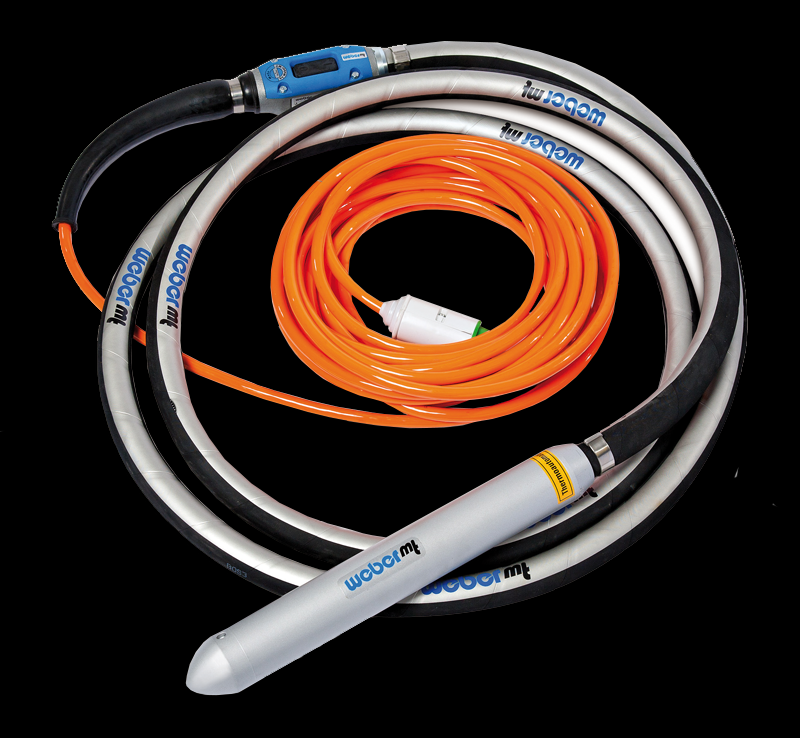

Vibrator in der Wäscheschublade?
seit wann habe die denn Erdung?????
Edit meinte, es gibt da schon Modelle mit Erdung:
