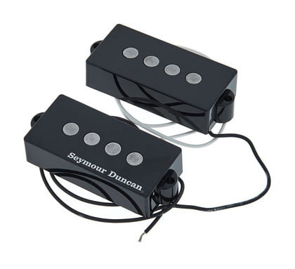

Nun ja...sie sind halt unterschiedlich. Was willst du hören?
Am einen Ende der Skala finden sich zahm gewickelte Varianten wie der SD Antiquity oder der Vintage, am anderen Ende modern klingende Outputbären wie der SPB3 oder gar aktive Varianten wie die EMG's.
Trotzdem kann man mit allen von Blues bis Hardcore alles spielen...was am Bass liegt.
Von den Werkspickups gefällt mir der Vintage am bässten. Die hochgezüchteten mag ich aus dem Zubehör lieber. In meinen beiden Precis werkeln der Vintage und der SPB3.

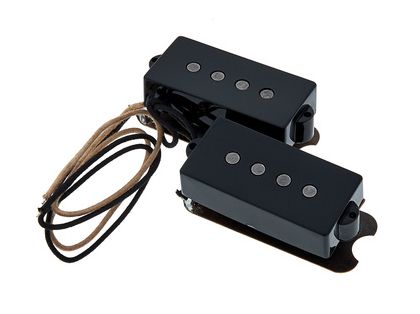

Das da ein Link in der Frage war hast du gesehen? SPB3 und SD Antiquity sagt mir jetzt gerade nichts.
Trotzdem Danke :-)

Ah...sorry...den Link habe ich übersehen.
Nein. Zu den verschiedenen Werkseigenen Vinage-Varianten kann ich nichts sagen...ausser vielleicht, dass ich den Billigsten davon besitze und sehr zufrieden damit bin.
Der SPB3 ist ein heiß gewickelter, moderner PU mit fetten Polepieces
[/URL]​
der Seymore Duncan Antiquity ist eine Nicht-Fender-Vintage-Variante für noch mehr Geld, in diesem Falle der SANTII-PPB.
