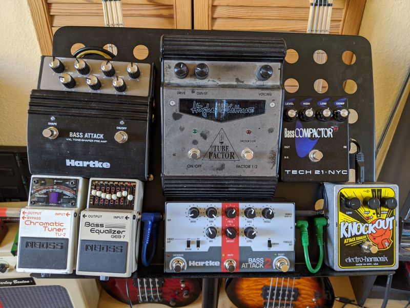

Um im Vorfeld mal eine diffuse Ahnung davon zu bekommen, wie sich schon normale EQs auf den jungfräulichen Basston auswirken habe ich meine "First-In-Pedale" mal zusammengeklaubt und mir einen einzigen Bass ausgesucht, dessen unbearbeitete Töne ich durch diese Frequenzanheber und -absenker gejagt habe,
Ich habe dabei bewußt nicht wild an den Dreh- und Schiebereglern gewerkelt sondern nur ganz minimale Veränderungen gewählt, die ich speziell auf einen einzigen Bass zugeschnitten habe.

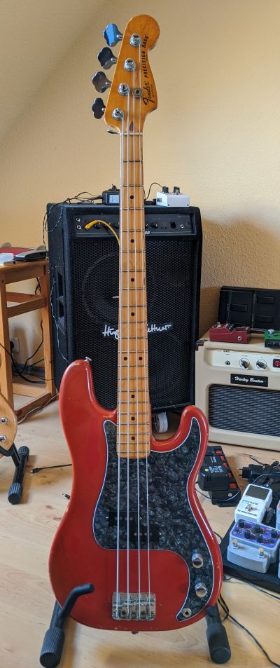

Genau, einen Precision Bass. Kam keiner drauf, oder?
Wer jetzt schon "Uäch!" sagt macht es bitte leise, damit er die anderen nicht stört. Und falls er /sie geht - Tür bitte leise zumachen, damit der unglaublich gute Fachvortrag hier weitergehen kann.
Also wo war ich?
Achja: also, der Klangerzeuger ist ein 81er Precision mit Ahornhals (und nicht 82er, wie immer fälschlicherweise von mir behauptet wird). Mein bestes Pferd im Stall. Gut, es läuft keine Rennen mehr, hat aber massig Erfahrung und das ominöse "Mojo". Was auch immer das bedeuten mag.

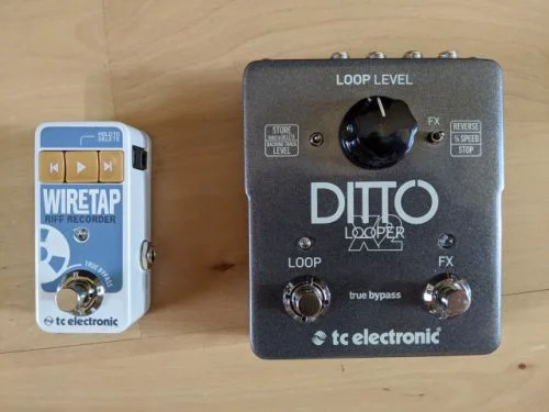

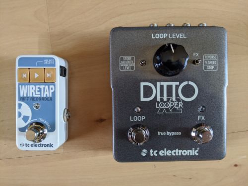

Als meine Testhelferlein habe ich einen Ditto-Looper und einen Wiretap-Recorder von tc verwendet.
Teil 2
Zunächst Bass --> Looper.
EQ Startwert = 0 (kein EQ)
Schleifenstart:
* Looper --> EQ --> Wiretap Recorder.

EQ-Setting: ganz leicht (!) Bässe und Höhen anheben - aber nur gaaaanz leicht eben um dem Sound etwas das Nökige zu nehmen, ohne den Grundcharakter zu verändern. Einen kleinen Ticken "wärmer" zu machen.
Die Probanden (ich hab' nix anderes also hört auf zu meckern):

Die Settings sind übrigens genau die auf dem Bild.

Take B: Boss GEB-7
Take C: Hartke Bass Attack V2 - der ist sehr clean und hat einen parametrischen Mittenregler.
Take D: Hartke Bass Attack V1 - der passt IMHO nicht zu einem Precision, weil er den Grundcharakter selbst bei moderaten Settings zu sehr verbiegt. Ist aber eben nur meine Meinung.
Take E: Ein EHX Attack Equalizer, der eigentlich als Gitarrenpedal konzipiert ist. Für mich ein Geheimtipp für Precision Bässe.
Teil 4 und Ende...
Take F und G ist jeweils der H&K Tubefactor mit zwei leicht unterschiedlichen Voicings. Ist zwar im strengen Sinn kein EQ aber ein priiiima Anwärmer... deshalb lebt der bei mir auch schon mindestens 10 Jahre...
Zuguterletzt der Zweiband-EQ aus einem tech21 Bass Compactor - je, genau der, über den so viele meckern (auch ovnilabs). Ich finde den auf moderaten Einstellungen klasse, weil man den Comp dann fast nicht bemerkt und das Wirkungsfenster des Bas- und Höhenreglers für Precis IMHO sehr angenehm ausfallen.
