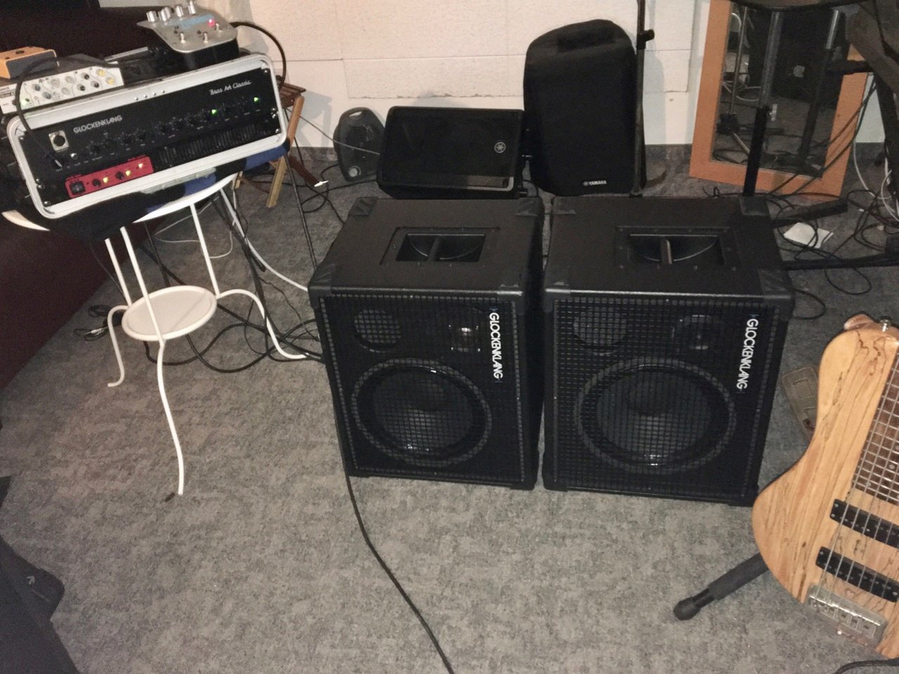

Ich hatte beide Boxen nebeneinander in der Mitte meines recht neutral und aufgeräumt klingenden Studios aufgestellt.
(siehe Bild) Wenn ich die Boxen vertauscht habe, klangen sie jeweils erstaunlich anders.
Das soll hier nicht unerwähnt bleiben und wirft ein "interessantes Licht" auf grundsätzlich alle Boxenreviews und Vergleiche.

Meine Erfahrung mit FMC-Boxen habe ich bereits hier im Forum „Warum FMC?“ beschrieben. Die sind zwar deutlich günstiger als die GK, wohl gibt es aber dennoch wahrnehmbare Unterschiede, wie auch Paulito schon bemerkte.
Irgendwie wurde mir immer klarer, dass ich wahrscheinlich mit Boxen die wenig färben glücklicher werde, bzw. dass diese meinen Soundvorstellungen und meinen Gewohnheiten vom H&K am ehesten entgegenkommen.
Bevor nun die Rückgabefrist für die EICH-Boxen von 30 Tagen abgelaufen war, nahm ich meinen Bass, setzte mich ins Auto und fuhr zum großen „T“. Dort testete ich mit einem EICH T1000 zunächst die Glockenklang UNO Rock Art light und dann die Uno Rock Deluxe.
Und siehe da:
erstens, entsprach das was da aus den Speakern kam meinen Soundvorstellungen und
zweitens, konnte ich eine ähnliche Erfahrung machen, wie Paulito bei dem update vom 01.09.2018 seines Glockenklangtests: Die Uno Rock Art light klingt auch in diesem Fall komplexer und vielschichtiger, die Uno Rock deluxe, um es mit den Worten von Paulito zu sagen, „fest, sauber klar, berechenbar“ und sicherlich nicht zuletzt wegen des verbauten Horns das die Höhen klarer abbildet. Vor allem beim Slappen, was ich aber so gut wie nicht praktiziere. (Die EICH-Boxen gingen zurück)
Irgendwie bin ich da in einem Dilemma, den für den Einsatz in der Jazz-Combo und der Halbakkustik-Band würde ich klar die Uno Rock Art mit ihrem feineren Klangbild bevorzugen. Für die Coverband eher die Uno deluxe.
Soweit zu meinen Erfahrungen.
Bevor ich mich jetzt für eine oder zwei GK 12“ oder 15“ entscheide, hier meine Fragen:
1.)Paulito, du schreibst
„2 Stk klingen überragend und decken alle Situationen ab, die einem normalerweise so begegnen.
Das relativert etwas die Aussage weiter oben..
Hier werde ich als 2te die Deluxe nehmen.
Da hat man dann das komplette Paket mit allem Möglichkeiten
Meinst du damit, du kombinierst die deluxe und die Art? und würdest du deshalb eine o. zwei 15" nicht nutzen?
2.) Die neue Space Art wird von GK in 8 oder 16 Ohm angeboten, Was ist da der Hintergrund? möglicherweise die hohen Ausgangsleistungen der D-Class-Amps?
3.) Erreicht diese Kombination bei der von dir beschriebenen Aufstellung der Space-Boxen - quer übereinander - durch die Kopplung der Lautsprecher ein einer 15“-Box ähnliches oder vergleichbares Tiefbassverhalten?
Mir geht es dabei einfach um Gewicht, ja und letztendlich auch Preis.
4.) Was ist für dich der Grund eher mit einer Kombination aus zwei 12“ statt mit einer Kombination aus zwei 15“ oder einer 15“ und einer 2x10“ zu spielen.?
und letztendlich
5.) Was gibt für dich den Ausschlag GK FMC vorzuziehen
So das war jetzt viel Text und ich hoffe es war halbwegs interessant und hat euch nicht erschlagen.
Freue mich auf Feedback

  • #11
Da würde ich als erstes mal auf dein Grundproblem eingehen.
Du magst es leichter haben.
Die Musik' die du beschreibst' sollte mit 2 12 ern machbar sein.
Die Space Boxen sind wahrscheinlich die neutralsten und gleichzeitig druckvollsten am Markt.
Ich würde an deiner Stelle ne Space Art Neo und eine Space ordern

Hi und danke für die Rückmeldung. Mit Space meinst du die Spaceergänzungsbox (die wird von GK speziell dafür angeboten; also ohne HT)?
Meine Combo wiegt übrigens 28 KG, da wäre die UNO Rock Art light mit 19,5 KG schon deutlich leichter.

Ich vergaß: die UNO Rock Art light wiegt damit genau so viel wie die Space Art; die Space Art neo dürfte etwas weniger haben.
  • #14
Genau...ich meine die ergänzungsbox....macht erstens was vom Gewicht aus und zweitens vom preis.
Wenn das Gewichtsmäsig keunen unterschied macht' dann gibts noch den Faktor...wie handlich ist das paket und wieviel Membranfläche benötigst du....und natürlich wie klingt das gabze dann.
Ich denke mit diesen Boxen bist du klanglich in ner Liga' wo du das selbst entscheiden mußt.
Ein anderer Punkt' der mir gerade noch einfällt ist' wieviel echte Watt drückt der T1000 bei 8 und 4 Ohm ab.
Nicht das du dir die pappen grillst

Ich habe beim T mit dem T1000 getestet. Ich selbst habe den T900. Der bringt 600W an 8 Ohm. Die Space neo’s gibt es auch mit jeweils 16 Ohm. Zwei 16er hätten dann 500W/8 Ohm. Da würde denke ich nichts passieren und so laut spiele ich auch nicht - Halt mehr Headroom 🤓🎸🤟
Die Uno‘s liegen Preismässig fast gleichauf, haben aber jeweils 400W an 8 Ohm.
Ich würde halt gerne mal den Unterschied zwischen den Space’s und den Uno‘s hören, insbesondere im Hinblick auf den Tiefbassbereich. Aber ich habe bisher noch keinen Musikshop entdeckt, der ein entsprechendes Sortiment vorführbereit hat

Richtig direkt hab ich die noch nie verglichen.
Hatte mal in nem Gastproberaum ne weile ne 15+2x10 kombi' die war super.
Allerdings find ich meine space auch super.
Die sache ist eine 15 er reicht evtl.....das wäre ein preisliches Argument.
Ansonsten hatte @Paulito glaub schon alles am Kabel' aber selbst testen is immer das beste.
Kann ich dir leider nicht so einfach beantworten. 12er sind 12er und 15er sind 15er.
Hier spielen auch Formfaktor, Handling usw. ein Rolle. Bei 15er reicht mir eigentlich immer eine. Die Uno Rock ART war standalone hervorragend. Bei der Space komme ich auch oft mit einer Box klar aber da dürfen es auch mal 2 sein....
Womöglich. Würde aber immer auf jeden Fall die 8Ohm Variante nehmen.
Durchaus - aber anders. 15er gehen im Normalfall immer tiefer runter als 12er. Ausprobieren ist angesagt!
Ja klar.
Habe mit gemischten Speakergrößen gemischte Erfahrungen gemacht. :-) Häufig schwer vorhersehbare Ergebnisse. Ist aber definitiv Geschmacksache und kommt auf den Einzelfall und das Gesamtsetup an. Auch hier gilt ausprobieren.
Glockenklang spielen in Allgemeinen schon in einer anderen Liga, das will aber auch bezahlt werden. Der Unterschied ist aber nicht so groß wie man meinen würde.
Ich mag beide Firmen.
So ist z.B. die Space Art Neo klanglich eine unerreichte Box.
Meine FMC 114 ist die mit Abstand flexibelste und effektivste Bassbox die ich bis jetzt hatte.
Es kommt wirklich auf Deine Anforderungen, Geschmack, Geldbeutel und Gesamtsetup an.
Reaktionen: jogurt, f_luxus und olbass

Vielen Dank 🙏
Habe mir vor 14 Tagen bei FMC eine 115EX HP bestellt - mal sehen :rolleyes:
