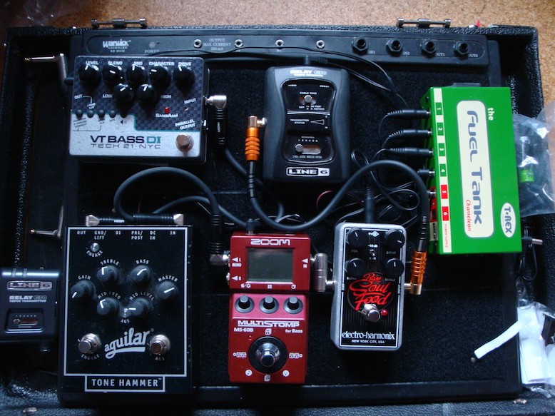

Signalkette ist:
Line 6 G30 => Bass Soul Food => Zoom MS60B => Tonehammer (AGS aktiv) => VT BassDI => Endstufe
=> Ich spiele in einer Rock-Coverband mit Keyboard und einem Gitarristen. Ich brauche einen Grundsound der von Stones über AC/DC, Mothers Finest, Skunk Anansie, Foo Fighters, RHCP usw. alles abdeckt. Früher habe ich versucht das mit verschiedenen Soundeinstellungen, Effektgeräten und Amp-Kanälen hinzubekommen. Alles Gogolores! Du bist ewig am Schrauben und kannst nicht flexibel auf Akustikprobleme beim Gig reagieren.
Heute: Ein Grundsound, der auch Slaptauglich sein muss (bei mir Richtung "cleanen SVT-Rocksound" mit der Kombi Tonehammer und VT BassDI + Endstufe über 610 CL Kombi von FMC). Alles andere mache ich mit den Fingern, der Tonblende am Bass und PU-Kombinationen von passiven Fender PJ-Tony Franklin Prezi oder Fender Jazzbass, wobei ich immer den ganzen Gig mit einem Bass durchspiele (je nach Lust und Laune).
Das MS60B setze ich nur als Limiter, Noisegate, Para-EQ zur Elimenierung von Dröhnfrequenzen und Stimmgerät ein. Effekte des MS60B zusätzlich setze ich nur ein beim Slappen (DBX-Simulation statt Limiter) und Chorus (nur für Nirvanas Come as you are). Kurzer Exkurs "Limiter": Ich bin nur zufällig darauf gestossen, dass der Limiter im MS60B unheimlich gut den Druck unterstützt. So wie ein Kompressor, ohne aber die leisen Töne anzuheben. Mit Limiter klingt es druckvoller als ohne. Warum das so ist? Mir egal, bin Praktiker, hauptsache es klingt ;-)

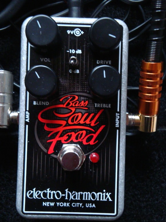

So, und nun sind wir beim Bass Soul Food! Der hat einen Blend-Regler und er hat einen Treble-Regler, welcher wie eine Tonblende funktioniert. Ich habe sofort ein passende Setting gefunden:
Blend auf 10 Uhr (Betonung auf Cleansound)
Drive fast voll auf (4 Uhr)
Treble auf 13 Uhr (12 Uhr ist flat)
Volume an bypass angepasst
Alleine gespielt war ich erst nicht so ganz überzeugt. Sobald man den Soul Food aktiviert, wird der Sound leicht verändert. Aber weniger als beispielsweise beim Rodenberg. Es kommen mehr Mitten dazu. Vor allem bei weit geöffnetem Drive. Alleine hat mich das etwas gestört, aber im Bandkontext später war es genau richtig! Denn dadurch kommt der OD-Sound auch im Bandmix etwas präsenter raus. Das gefällt mir sehr gut! Und nach meinem Geschmack besser gelöst als bei anderen Pedalen.
Absolut kein Abfall der Bässe. Bei typischen Rock-8tel: Test... an... aus... an ... aus.. yes! Kein Abfall des Drucks! Der Bassanteil bleibt weiter da. Ganz deutlich später im Bandkontext zu spüren. Es passiert nur das was ich will, nämlich Bass bleibt stehen und Hauch von "virtueller" Rhythmusgitarre dazu.:stolz:
Der Drive-sound könnte noch ein bisschen cremiger sein. Das kann scheinbar der von Gregor getestete FET noch eine Spur besser. Aber die Vorteile durch Blend und Treble sind mir wichtiger. Blend hat der FET ja nicht (soweit ich mich erinnere). Der Treble-Regler macht den Bass Soul Food sehr flexibel. Dreht man in nach links, wird es bedeckter und der OD wird wärmer aber nicht mulmiger! Das passt z.B. super für leicht angezerrte Motown-Sachen. Er wird wärmer aber nicht undefinierter, was sehr wichtig ist! Nach rechts gedreht wird es heller, moderner und auch bissiger.
Überhaupt interagieren Drive und Treble sehr viel miteinander. Neben dem warmen Drive-Sound ist durch Zugeben von Höhen über Treble-Regler auch ein moderner OD mit Biss möglich. Der Zerrgrad hört aber rechtzeitig vor dem "Sägen" und "Kreischen" anderer Pedale auf. Wer auf sehr modernen Zerrsound steht, ist mit dem B3K sicher besser bedient. Für klassischen OD , der sehr variabel steuerbar ist und absolut nichts an Bassdruck verliert ist der Bass Soul Food das richtige Pedal! Insgesamt würde ich die Ausrichtung des Pedals wie folgt beschreiben: Vintage-Touch mit der Möglichkeit auch modern zu klingen. Aggressiven Metal Bass kann er nicht.
Noch eine Besonderheit, die ich gelesen aber noch nicht getestet habe: Man hat die Möglichkeit zwischen "true bypass" und "Buffer" zu switchen. Dazu ist irgendwo im Inneren ein Schalter. Voreinstellung ist "true bypass". Der passt und mir ist jetzt kein sonderlicher Signalverlust aufgefallen. Buffer werde ich demnächst noch mal ausprobieren.
