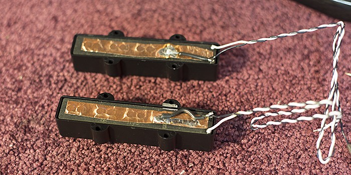

Falls Löten nicht geht: da, wo die Kappe am PU festklemmt (also wahrscheinlich unten außenrum) eine Lage selbstklebendes Kupferband, so dass guter Kontakt mit der Kappe entsteht. Das Kupferband lötest Du dann an Erde. Falls die Polepieces auch nicht geerdet sind, bekommen die auch noch einen Streifen Kupfer spendiert.

Da Du das Wort "klemmt" verwendest, wird es ja wohl irgendwo in dieser Konstruktion einen Spalt geben, in den eine dünne Lage Kupferfolie passt, oder? Wenn die Polschrauben guten Kontakt zu dem Blechdeckel haben, reicht es ja evtl, nur diese zu erden:
