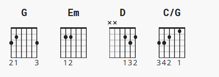

Guten Abend,
ich hätte da mal eine grundsätzliche Frage, da ich irgendwie ein starkes Verständnisproblem habe, wenn es um die Verwendung eines Kapodasters bei einem Gitarren-Stück ist. Da ich zu dem Stück nichts finden kann, wollte ich mir die Bassbegleitung selbst dazu schreiben.
Dabei geht es um folgendes Lied:
Der Kapodaster wird in den 3. Bund gesetzt. Bedeutet das für mich, dass ich mich dann folgendermaßen orientieren muss bzw. die Rootnoten den Erfolg bringen?
G -> A# | Bb
Em -> Gm
D -> F
C-> D# | Eb
Wahrscheinlich fassen sich die meisten jetzt einfach nur an den Kopf, aber ich stehe wirklich auf dem Schlauch. Ich denke, wenn ich mich damit einmal befasst habe, fluppt es auch bei allen anderen Stücken...

So wie ich ultimate guitar kenne, wird immer so gearbeitet.
Es wird das Tuning der Gitarre angegeben - hier also Standard.
Die Griffbilder verdeutlichen die verwendeten Akkordgriffe.
Der Capo im dritten Bund verschiebt die Tonart von G-Dur nach Bb-Dur.
Der Sinn liegt im Klangbild und/oder in der Spielbarkeit.
Spielbarkeit:
Ein Kapo macht es eben einfacher als ständig den Zeigefinger für Barré zu gebrauchen. Für den C/G-Akkord braucht es vier Finger, der ist in der gewünschten Tonart so gar nicht spielbar.

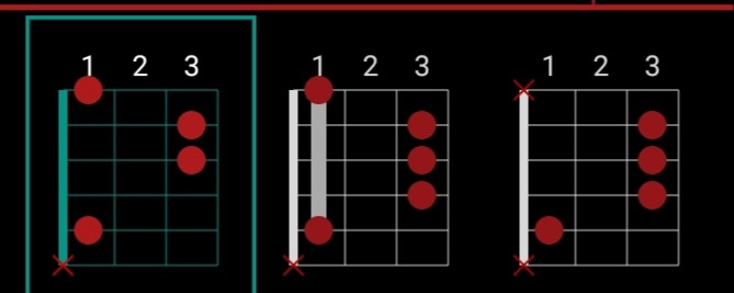

Weil, wie du schreibst das Griffmuster gilt. Abgesehen davon, wie mehrere Male hier geschrieben sich mit dem Griffmuster der Klang verändert, da gewisse Töne in anderen Griffmuster vll in einer Oktave nicht vorkommen und der Akkord somit schriller oder dumpfer wird, sind bestimmte Griffe einfach ökonomischer zu greifen.
Offenes G:

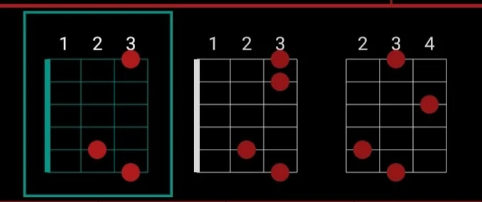

Offenes Bb/A#:
Hier sieht man eh schön, dass in erster Lage beim Bb die Fünfte in der unteren Oktave fehlt. Beim G nicht.
