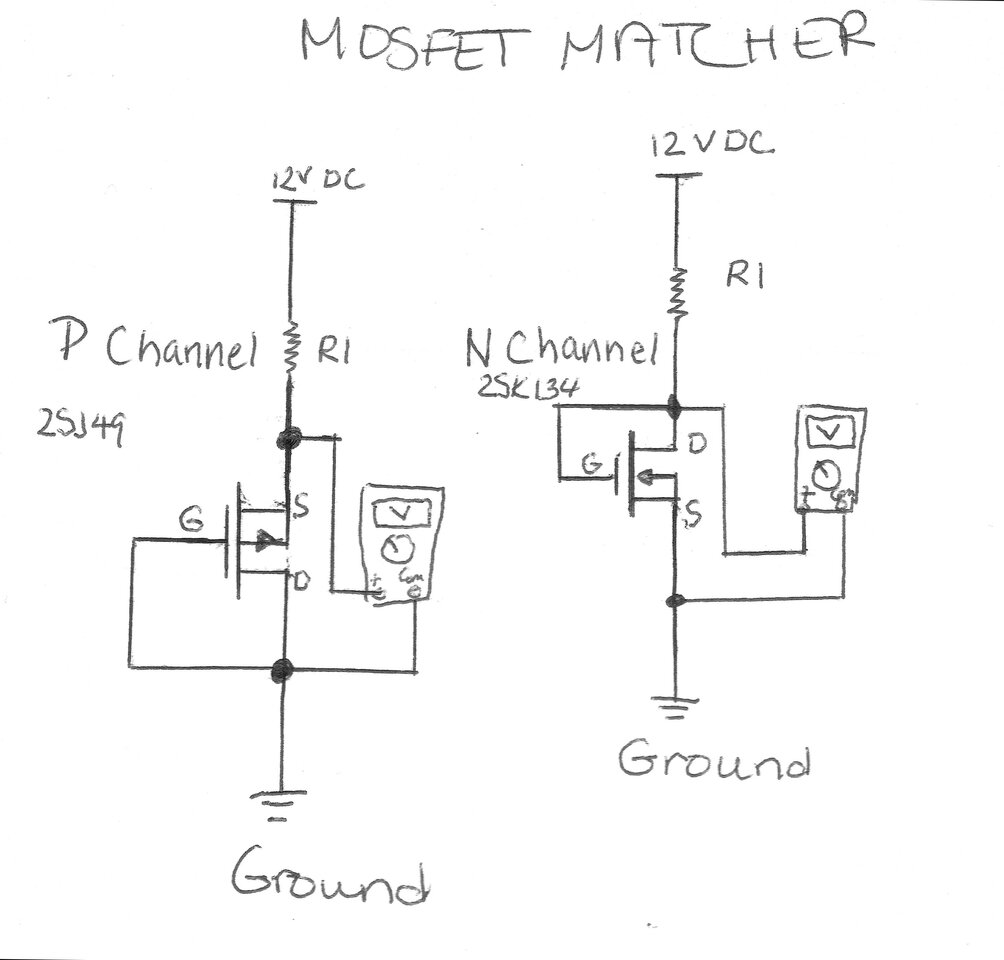

heute gibt es wohl nur noch zu Mondpreisen selektierte MOSFET, also muss man selbst matchen. Am einfachsten ist es, die Spannung über Gate-Source bei festem Bias zu messen und vergleichen, setzt eine saubere Speisespannung und relativ genaue Vorwiderstände voraus.
