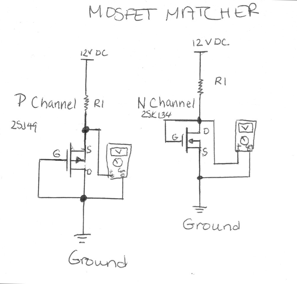

heute gibt es wohl nur noch zu Mondpreisen selektierte MOSFET, also muss man selbst matchen. Am einfachsten ist es, die Spannung über Gate-Source bei festem Bias zu messen und vergleichen, setzt eine saubere Speisespannung und relativ genaue Vorwiderstände voraus.
Dann muss man aber leider auch einem Sack voll MOSFETS haben.

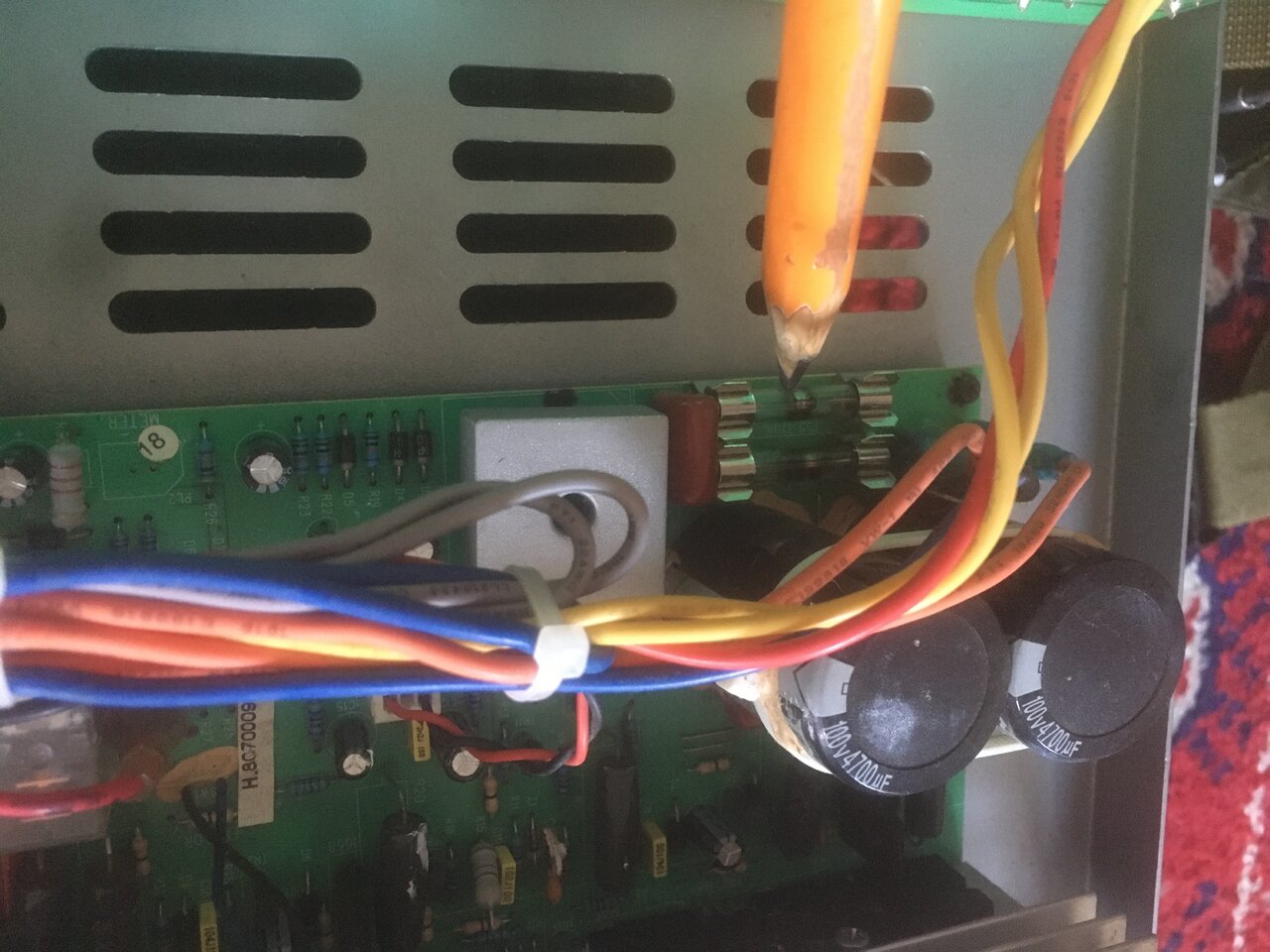

So, Amp ist zu Hause.
Neue Sicherungen versucht. Dieses Mal eine 5A, die da auch rein soll. Vorher war versehentlich mit 3,5A versucht worden.
Die zwei Sicherungen auf der Endstufe haben sich mit einem Lichtbogen verabschiedet.
Der preamp arbeitet komplett und über DI kommt sauber, was man da vermutet wird.
Lüfter arbeiten beide.
Pläne hab ich da. Plan habsch nich…

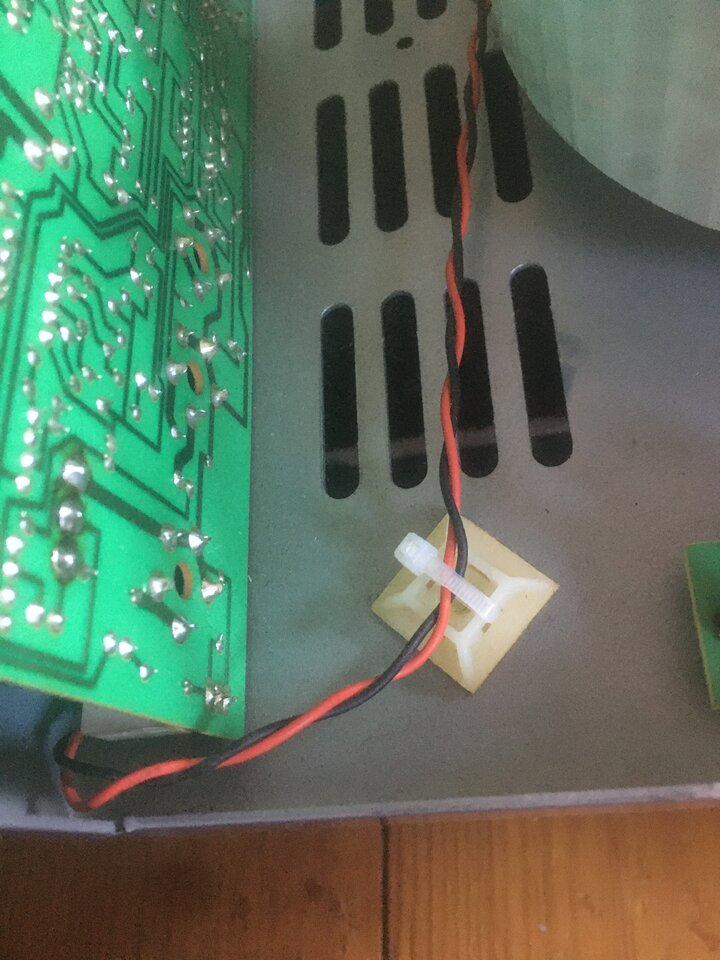

Die zwei dünnen Drähte sind die Verbindung vom preamp zur Endstufe?
Wie lange muss ich warten bis sich die Kondensatoren entladen haben?

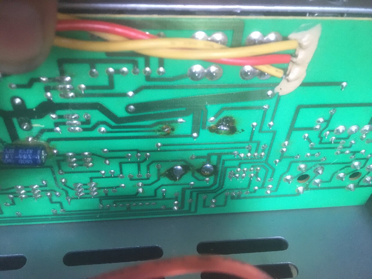

Ein paar unschöne lötarbeiten sind am preamp hinterm VU schon gemacht…
In welcher Reihenfolge misst man die Endstufe durch?

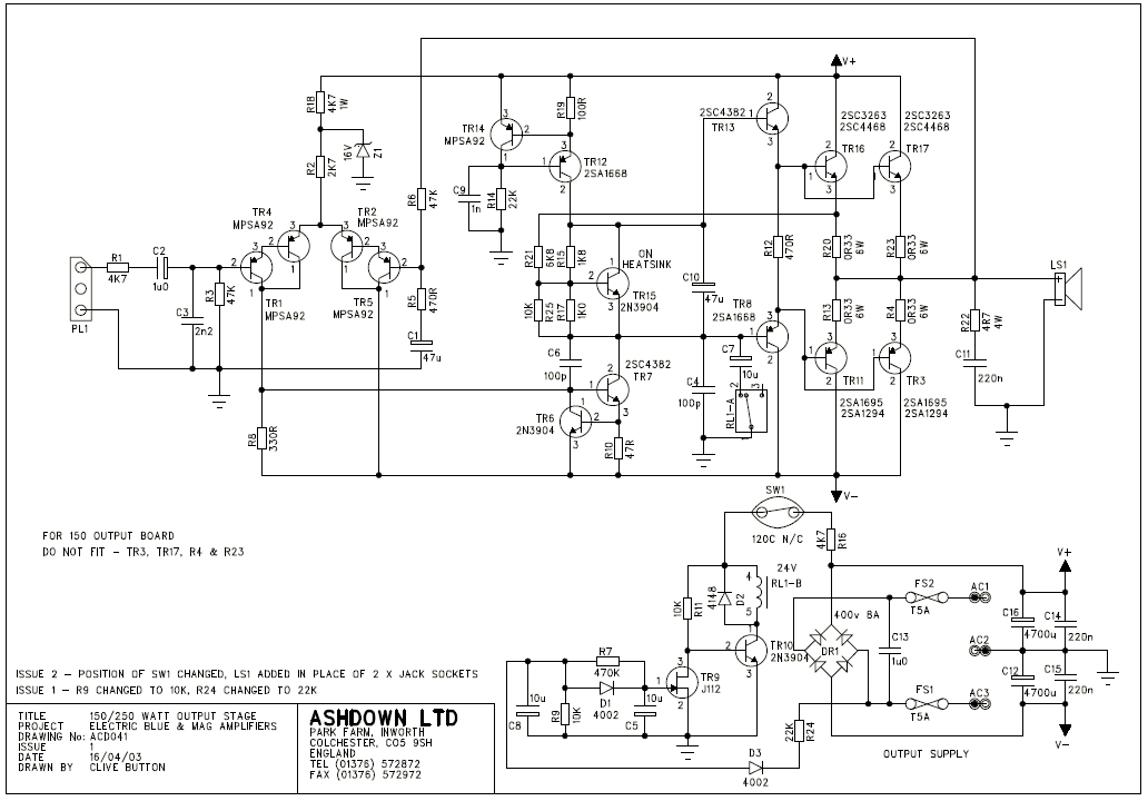

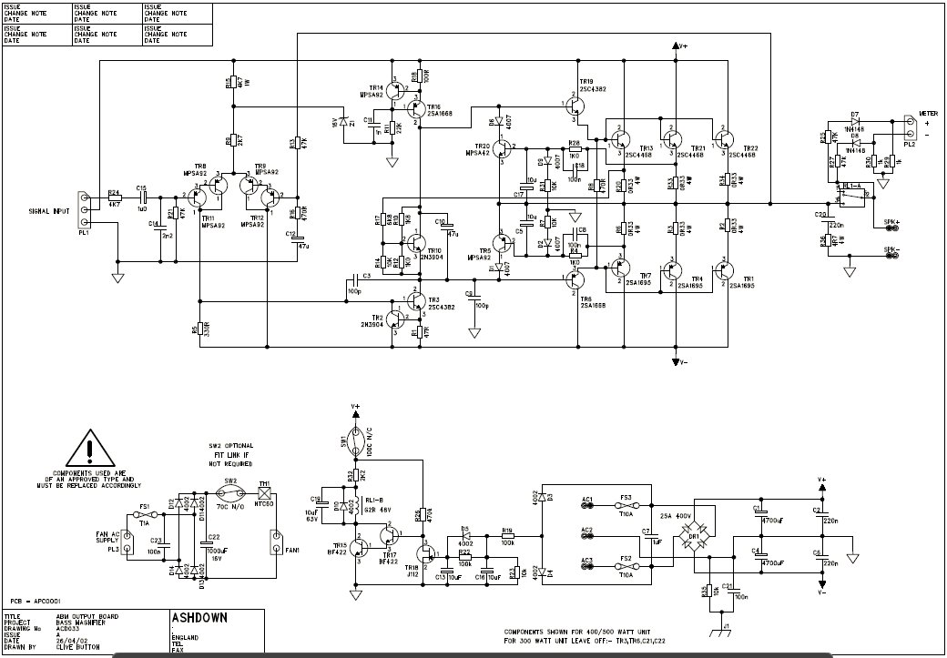

Hier ist der PLan - zumindest denke ich, dass es dieser sein sollte. Ich habe eine genze Reihe bekommen
Wenn das nicht OK geht, bitte einfahc löschen ... ich melde es jetzt selber gleich, braucht also niemand machen. ;-)

das ist nicht der Plan zum 600er.
Reaktionen: hightone und meisenknoedel
  • #36
ja, aber das ist der Plan, der mir dazu zugesendet worden ist ... alle anderen Pläne sind Preamp usw. ???
Andere finde ich im Netzt auch nicht ...
  • #37
dann wirds für 600W zweimal der 300er sein, als Brücke. Ist kein MOSFET sondern Bipolar, da sind die Halbleiter wenigstens besser und günstiger aufzutreiben.
Da müsste man nun alle 8 (2x4) Endtransistoren 2SC4468 und 2SA1695 durchmessen, die 0.33 Ohm 6W (Zement-)Emitterwiderstände dazu, auch die Darlington Treiber 2SC4382 und 2SA1668, die Spannungsfolger MPSA... dann die Zenerdioden und Polymerkondensatoren.
Bei den Transisoren erst mal per Ohmmeter prüfen, falls sie leiten sind sie futsch. Basis-Emitter- und Basis-Kollektor-Strecken sollten in Durchgangsrichtung um 1kOhm Widerstand haben und in Sperrichtung sperren. Genau messen kann man das aber nur ausgebaut, eingebaut kann man nur Durchschläge relativ klar identifizieren.
undsoweiter...

Als Schaltplan habe ich keinen 300er ... evtl. dann 3x200 oder 4x150 ? Ich schau mir mal die Platine an ob mir das was sagt.
  • #39
Die PLäne sind alle im Netz zu finden:
mehr habe ich auch nicht zugesendet bekommen ... also genau diese Auswahl. Sollte also was dabei sein um den 600er nachvollziehen zu können ...
  • #40
Ciao @hightone
das müsste sich einer genauer ansehen, welcher etwas von der Materie versteht und in der Nähe ist. Materialkosten wären so bei 50-200€ (wenn man den Händlern vertrauen kann, welche gebrauchte, bereits gematchte 2SC4468/2SA1695 Paare verticken).
Man muss zunächst noch dahinter kommen, wie genau - vermutlich aus 2x dem "FOR 300 WATT UNIT LEAVE OFF ..." - eine gebrückte 600W Endstufe verbaut ist.
Aber für die Analyse braucht es einiges an Fachwissen und Zeit, ein paar Geräte (Oszi, Signalinjektor, Wärmebildkamera) helfen dabei auch. Die reine Umlöterei ist am Ende Fleissarbeit, aber insgesamt keine Arbeit für einen Nachmittag, das macht keiner für 'ne Tasse Kaffee musst Du Dir bewusst sein. Die Fehlersuche und -analyse ist hier der zeitraubende und wichtige Teil. Kein Teileweitwurf, sondern alles finden und ersetzen, was kaputt ist.

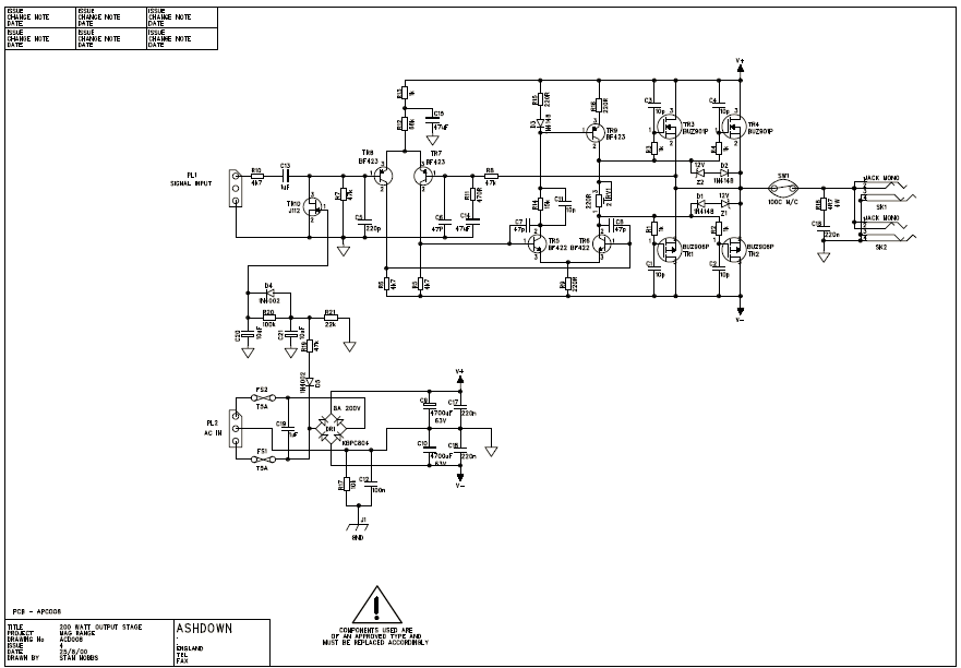

EDIT: ich habe auch eine MOSFET Version dieser 300er Platine mit den seltenen, guten, mittlerweile sackteuren BUZ* Halbleitern gesehen, welche tatsächlich auf dem Tracedesign basiert. Man muss also zuerst mal schauen, was genau Sache ist.
