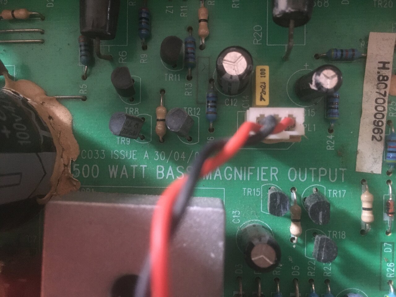

500w board

info@ashdownmusic.co.uk
Im Zweifel könnte man ja auch da anfragen was die für eine komplette Austauschpalette an haben wollen.
was sind denn in der Teileliste die teuren bzw. wahrscheinlich sonnvoll notwendigen Teile?
da könnte ich die Kosten zumindest schoneinmal in Erfahrung bringen ...
Warum sind denn eigentlich für die pos. und neg. Halbwelle unterschiedliche TR verbaut? Wäre es nciht sinnvoll beide Stränge gleich aufzubauen?

Schau bitte einmal auf die Platine, ob das wirklich noch eine Bipolar Version ist.
Wie schon erwähnt, ich hab damals auch aufgegeben und bei Ashdown ein Ersatzmodul geholt. Du kannst natürlich auch den andren Weg gegen und einen anderen ollen MAG aus den Kleinanzeigen fischen und aus 2 defekten einen Ganzen machen. Preislich lagen die neu bei 300-400€,
