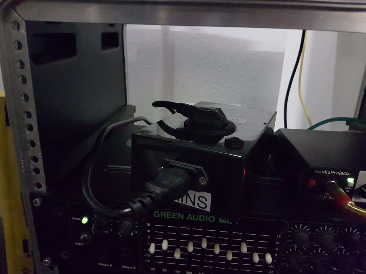

Da habt ihr es.:o)
Bild von Box.:zyklop:
Wie gesagt: Am oberen Schalter wird das ganze System hochgefahren momentan und die Spannungsspitze wird so weit aufgehalten das zwei Trafos nicht die Sicherung raus hauen. Habe das Kästchen damals gebraucht mit meiner Endstufe bekommen und hatte es immer bereut, als ich es nicht dabei hatte.

Hey, das Käschtle könnte von mir sein. War das eine H/H V800?
Reaktionen: bassilisk
  • #44
Das IST die H/H V800 von dir!
Damals von dir gekauft und darauf mein jetziges Hauptrack aufgebaut. Hat viele Konzerte überstanden, und verrichtet immer noch einen tadellosen dienst. :zyklop:
Klein ist die Welt.... bzw Bassic. :bier:
