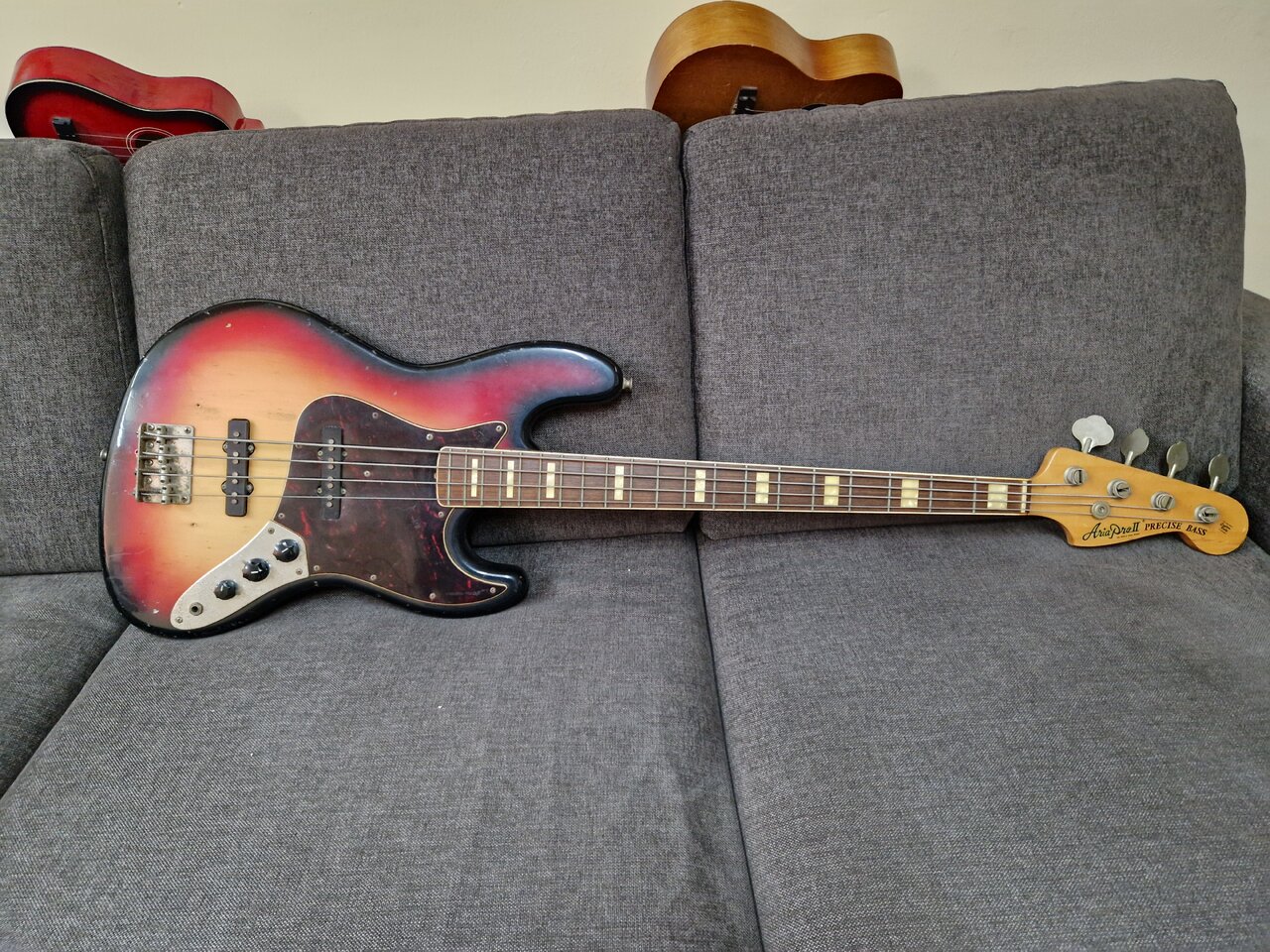

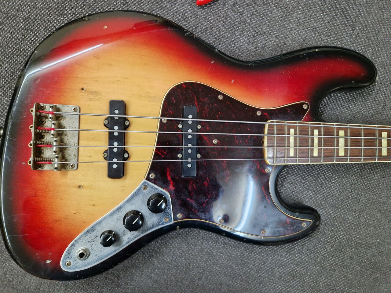

Hi zusammen,
Da ich so viel Geld habe, mein Musikzimmer nicht aus allen Nähten platzt und ich unbedingt noch ein neues Projekt brauche, hab ich mir was neues aus Japan geholt.
Es ist ein Aria Pro II Precise Bass aus dem Jahr 1977. Der Bass riecht nach Keller und wurde die letzten 20 Jahre vermutlich auch dort gelagert. Er ist ziemlich dreckig.
Aber das motiviert mich gerade, den Bass wieder auf Vordermann zu bringen.
Er sieht irgendwie cool aus und trotz des schlechten optischen Zustands klingt er eigentlich ganz gut. Vermutlich braucht es auch nicht viel mehr als eine Grundreinigung und anschließend eine Politur.

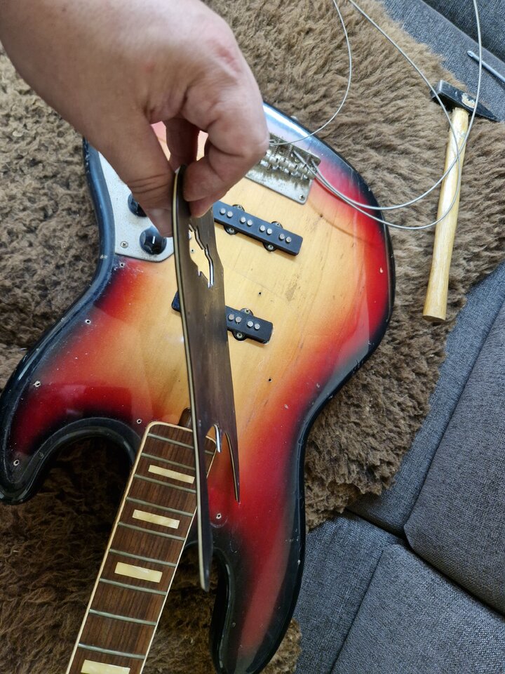

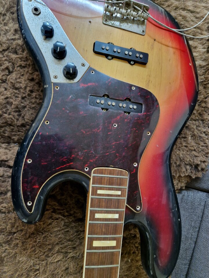

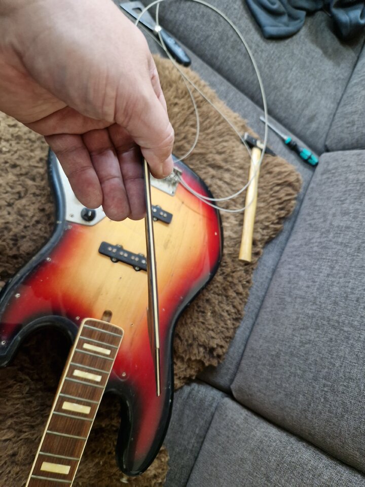

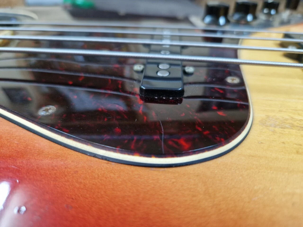

Das Pickguard ist leider übel verzogen und wellig. Ich hab sowas schon öfter bei alten Fender Bässen gesehen, auch dass sie schrumpfen und nicht mehr 100% passen.
Meine Fragen:
Ist das ein natürlicher Prozess oder wurde der Bass mal z.B. extremer Hitze ausgesetzt? Das Material ist auch kein herkömmliches, sondern relativ schwer.
Was kann ich tun um das Pickguard wieder gerade zu bekommen?
Es ließ sich nur mit etwas Geduld vom Pickupcover lösen, das war richtig eingeklemmt. Es geht nun auch nicht mehr drauf.
Ja, man kann sich auch ein neues anfertigen (lassen), aber der Farbton hat einfach was und ich möchte den Bass eigentlich so weit wie möglich original halten.
Optional kann ich es auch so lassen, aber vielleicht gibt's ja eine Lösung.
Ich hoffe man kann es auf den Bildern halbwegs gut erkennen.
Die Vintage Experten hier sind gefragt :-)

Heben sich die Ecken ab wenn es verschraubt ist bzw. stört dabei etwas beim Spielen? Wenn nein wäre sanft reinigen und wieder montieren die authentischste Variante :bier:
Reaktionen: Raphi'nRoll
Am Neck Pickup ist es halt so uneben, dass die Pickup Kappe oben ein paar mm übersteht, aber unten bündig ist mit dem Pickguard.
Stören tut es nicht wirklich, es ist wie oben gesagt halt nur rein optischer Natur.
Vielleicht lasse ich es auch so, es passt aber das Pure Vintage 70s Pickguard von Fender ohne große Anpassungen als Alternative.
Gruß
Raphael

Ich denke auch, Wärme + gerade Ablagefläche sind das Richtige
Backofen 80°C und dann zwischen zwei Holzplatten klemmen...
Reaktionen: Raphi'nRoll und hui
Das Pickguard kann man auch gut BÜGELN, natürlich auf geringer Temperatur.
Mit dem Bügeleisen kann man auch gut TrussrodCover anfertigen.
Reaktionen: Nasenbär und Raphi'nRoll

Bevor Du da mit Heissquellen arbeitest oder die Backofen Methode anwendest, würde ich erstmal sichergehen, dass das kein Pickguard aus Celluloid ist.
  • #14
mmh genau, ein 80er Jahre Japan Schlagbrett ist bestimmt noch aus Celluloid...
Mein Kommentar war als reine Vorsichtsmaßnahme gedacht. Man kann ja nie wissen. Montreux Pickguards gibt es ja auch mitunter noch aus Celluloid.

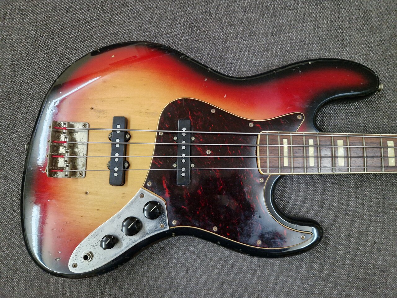

Kleines Update:
Nachdem ich mir ein Pickguard bauen lassen wollte, hab ich mich nun dazu entschlossen dass das alte Pickguard bleibt. Ich finde die Optik einfach cool. So einen Look bekommt man heute in der Regel nicht mehr.
Das Pickguard kam einmal vorsichtig in den noch warmen Backofen, da ich nichts riskieren wollte. Quasi schonende Bearbeitung. Danach hab ich es zwischen zwei Holzplatzen gelegt und eingeschwert.
Siehe da, das hat wohl schon gereicht. Es ist nicht 100%gerade, aber es passt. Nachdem ich auch noch andere Pickups verbaut habe, die nach der Einstellung etwas weiter aus dem Pickguard ragen, fühlt es sich nun auch besser zum spielen an, wenn der Daumen drauf liegt.
Da das Pickguard im Bereich der Kontrollplatte auch geschrumpft war, habe ich einfach 3 neue Löcher gebohrt und die Platte näher ans Pickguard gerückt.
Neue CTS Potis hab ich gestern auch noch reingelötet. Die Potiknöpfe sind jetzt etwas größer als die originalen aber es sieht trotzdem stimmig aus. Die Kontrollplatte ist die originale, nur etwas aufgehübscht.
Der Bass bekommt noch die Relic FB30 von Gotoh da die alten schon enormes Spiel haben. Nach einer Grundeinstellung werd ich den Bass erst mal so lassen. Ist ein cooles Teil mit viel Mojo. Die neue Elektrik und die Pickups lassen ihn richtig aufleben. Und er passt gut zu meinem Vorg und den beiden Grecos. Ich mag die Japaner und die 70er.
Danke für euer aller Tipps!
