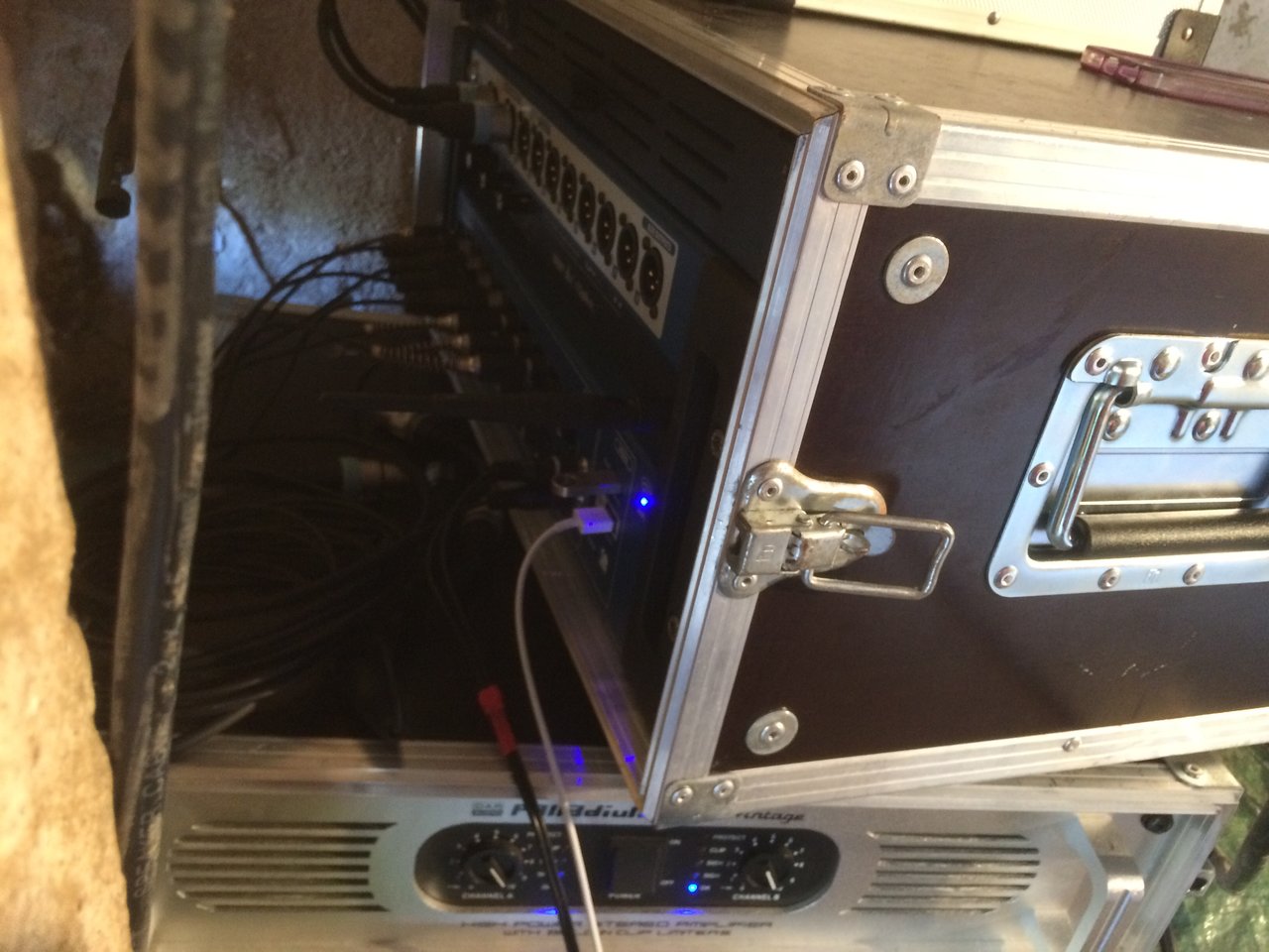

Sagt mal.. redet ihr über das Soundcraft UI24r da auf dem Bild... Das Ding kann doch selber Recording, Stereo-Master oder Multitrack, nen schnellen USB-Stick vorausgesetzt. Da ist doch gar keine Zusatzhardware erforderlich... ?!?
Neeeeee, das ist meines.
Hab ich auch weiter oben geschrieben, dass es mit meinem kein Problem wäre dank internem Recording.
Das Teil hat schon was ;-)
