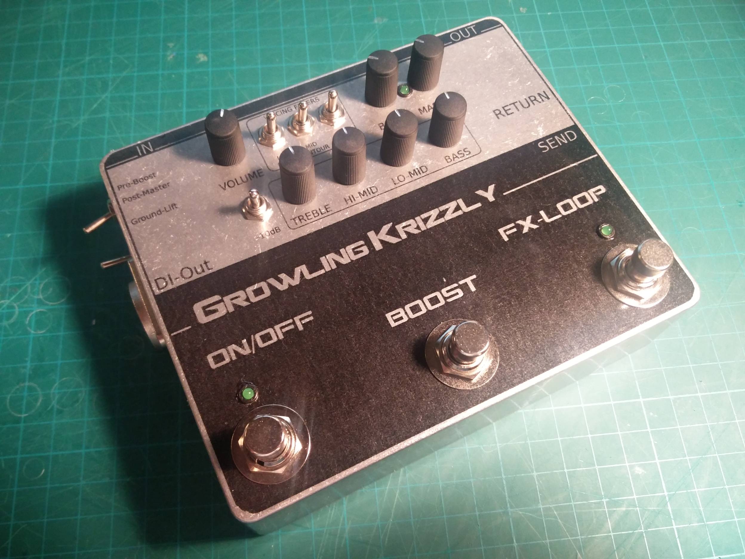

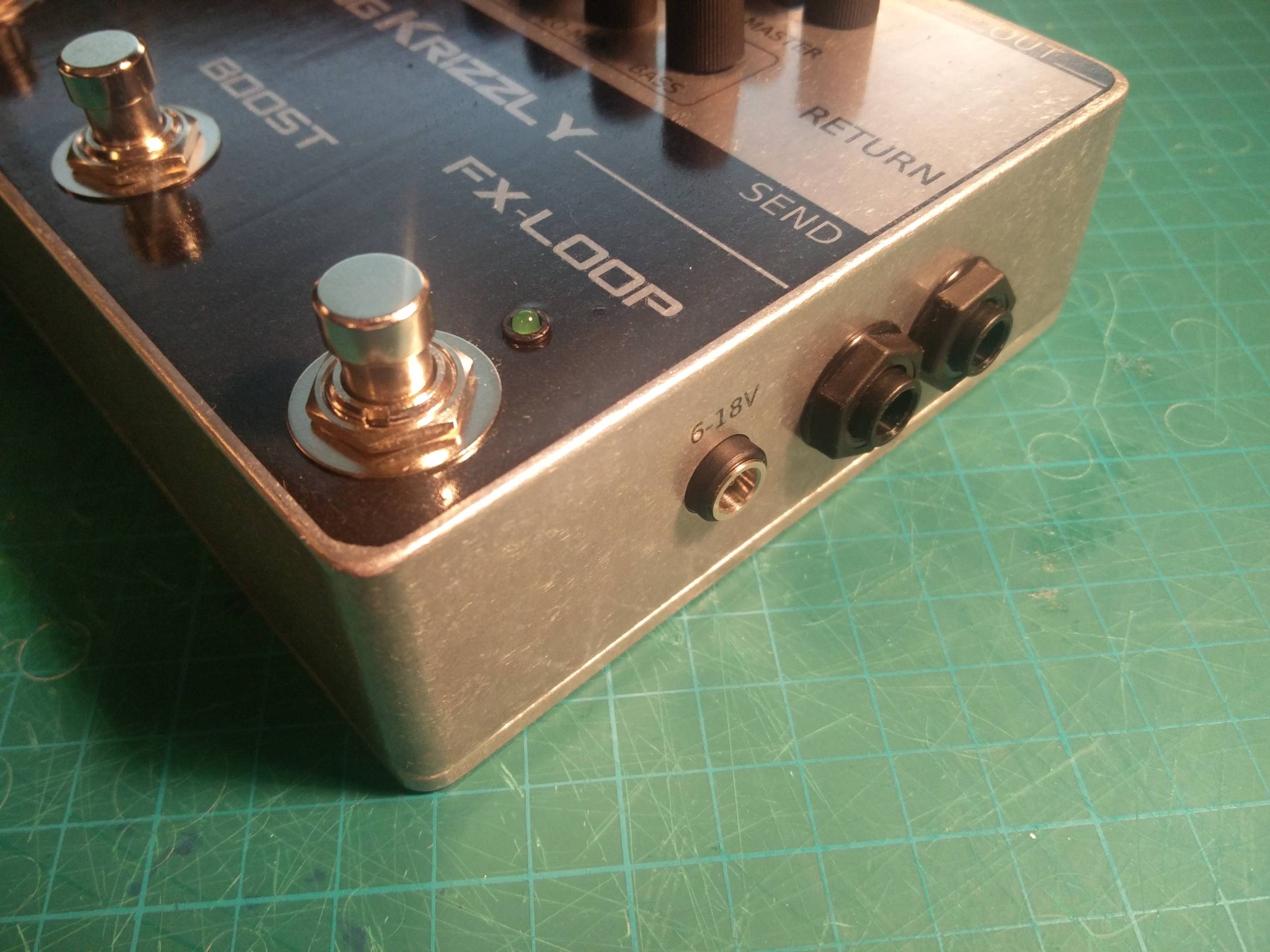

Generelle Testerinfo: Das beigelegte Netzteil ist eine 9V DC 500mA Netzteil (+ außen/ - innen). Die mögliche Eingangsspannung des Growling Krizzlys ist 6-18V (DC/Gleichstrom). Intern wird diese Spannung auf +/-15V gewandelt (also bitte keine Experimente, welcher Spannungsbereich am Besten klingt. Es sollte unabhängig von Spannung immer identisch Tönen. ;-) ) Das beigelegte Netzteil ist für andere Geräte ohne gute Filterung ungeeignet. Falls ihr den Growling Krizzly auf euerm Board testen wollt, nehmt also besser euer Board-Netzteil zur Stromversorgung (das ist in jedem Fall die bessere Lösung)
Bei 9V zieht das GK_04 anfangs ca. 120mA... nach 30sek pendelt sich der Strom auf circa. 60mA ein.

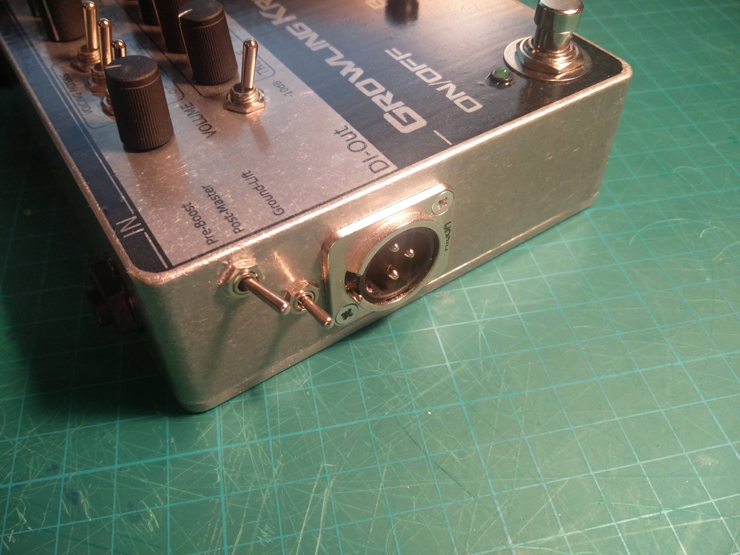

Und so sieht er aus:
Ich hab vorsichtshalber schon mal 2-3 Kratzer produziert, damit sich auch niemand ziert [¦)]:D

@Lazarus, wiso baust du die XLR Buchse immer von aussen an? Von innen wirkt das ganze viel eleganter.
Natürlich eine frage des Geschmacks :D
  • #199
Von ausen muss man die Löcher für die Schrauben nicht ansenken. 8D
Ausserdem bohre ich immer ein 24mm Loch. So hat man beim Montieren der Buchse einwenig spiel.
Von innen geht natürlich auch. ;-)

Hi Leute,
eben habe ich das Ding bekommen und gleich ausgepackt.
Was als erstes auffällt, ist die sorgfältige, schöne Verarbeitung.
Alle Regler lassen sich gut bedienen.
Die kleinen Schalter lassen sich prima schalten, vielleicht ein Tick zu filigran für den ein oder anderen.
Ergonomie und Layout sind aber prima.
Angeschlossen an einem Power plant Junior von Thomann läuft das Gerät sehr rauscharm.
Wenn man Höhen über 12 Uhr regelt, wird das Rauschen dann aber doch deutlich hörbar.
Mit einem JB habe ich den PreAmp mal angespielt. Verstärker Glockenklang BS alles neutral mit 2xSpace.
Der Vorverstärker fügt dem Klang tatsächlich einen erstaunlich deutlichen Teil GallienKrueger Sound hinzu.
Sehr lebendige Höhen und auch tighte, klar strukturiert Bässe. Astrein.
Lieblingsstellung ist z.Zt. Boost on, beide Boost Regler auf 09:00.
Da macht der Booster richtig den Vorhang auf.
Als das Gerät eingeschaltet wurde hat die Betätigung des Boostschalters allerdings im Verstärker hörbar gekracht. Nach 5 Minuten war das allerdings dann weg.
Finde diese Aktion hier extrem spannend.
Ich kann es nicht versprechen, da arbeitstechnisch die Hölle über mir hereinbricht, versuche aber ein paar Soundfiles zu machen und verlinke die dann hier.
Bis jetzt find ich das Ding klasse.
DI und andere Funktionen teste ich später.
