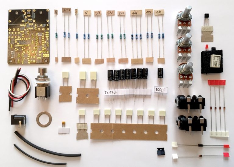

huhu! Es ist mal wieder soweit. :D Es gibt einen neuen Bausatz, den ich natürlich wieder gerne zum Testen rumgehen lassen möchte.
Dieses mal etwas gaaanz einfaches, aber feines!

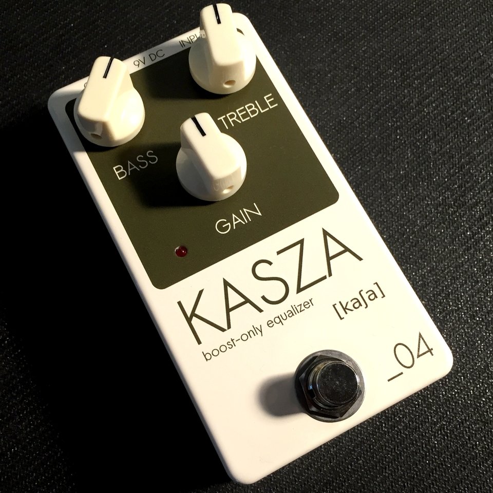

Der Kasza [kaʃa] ist zweibandiger boost-only equalizer.
Regler:
  • Gain/Volume
  • Bass
  • Treble
Eigenschaften:

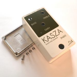

  • Gehäusetype: 125B (122mm x 67mm x 39mm)
  • Buchsen: „top-mount"
  • Bypass-Typ: relais-basierter TrueBypass (per goldkontaktiertem Relais)
  • Eingangsspannung: 9V (innen negativ)
  • Stromaufnahme: 32mA
Bausatz:
Um zur Anleitung zu gelangen, einfach auf eines der Bilder klicken:

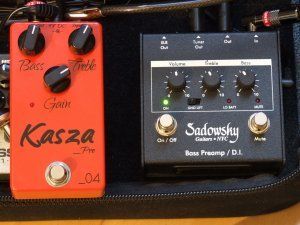

Ein paar kurze Meinungen meinerseits zu dem Kasza [kaʃa].
Versuchsaufbau war Preci - XXDI - Kasza - Markbass Nanomark - 2x10 Glockenklang.
Ich hatte auch die Reihenfolge der Preamps getauscht, hatte aber keine signifikante Änderungen zur Folge.
Den Gain habe ich bei beiden jew. nach Reglerstellung der Klangreglung soweit angepasst, dass die Lautstärke an- und ausgeschaltet möglichst gleich war. Ich habe beide Preamps immer einzeln getestet und verglichen. Nur zuhause, nicht im Bandkontext.
Erstes Fazit: mir gefallen beide sehr gut.
Der Regelbereich des Höhenreglers des XX gefällt mir ausnehmend gut.
Der Bassregelbereich ist m.E. sehr tief angesetzt. Da muss man aufpassen im Bandkontext nicht zu viel des Guten hinzu zu regeln.
Die Verarbeitung des XX Pedals ist so "lala".
Es funktioniert bei meinem aber seit Jahren alles so wie es soll. Der DI Sound ist ok.
Nebengeräuschverhalten ist nicht ganz so pralle. Da rauscht es dann doch recht schnell. Der Vorverstärker hat im Vergleich zum Kaszy die etwas höheren Gainreserven.
+super schöne Höhen
+DI und Mute
-Rauschverhalten
-Verarbeitung
Der Kasza arbeitet etwas unauffälliger. Das ist gar kein Nachteil!
Ich denke die Abstimmung der Klangreglung ist sogar praxisgerechter als beim XX.
Er verändert den Grundklang des Instrument m.E. weniger als der XX DI.
Das macht in zu einem "always on tool" im Bandbetrieb. Sehr schön.
JuliansFX sind ja immer sehr praxisgerecht dimensioniert und machen einen sehr stabilen Eindruck. Keine Nebengeräusche in meinem Setup!!!
+Sound
+sehr praxistauglich
+ohne Nebengeräusche
Das Bild anbei zeigt die Reglerstellungen, die mir am besten gefielen und möglichst gleich klangen und auch eine ähnliche Lautheit zur Folge hatten. Das sind die Einstellungen der o.g Soundschnipsel.
