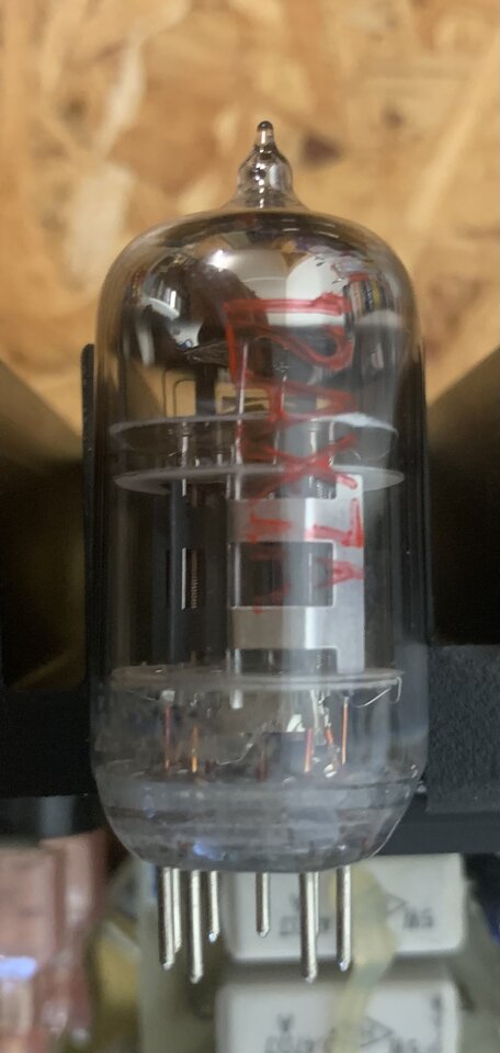

Welche Röhre kann ich in meinen EDEN WT 800 einbauen? Auf meiner Röhre ist das EDEN logo + in ROT 12 AX 7A angegeben. Thomann hat die JJ ECC 83S/12 AX7 mir empfohlen, obwohl Thomann auch eine 12 AX 7A-C / ECC83 Premium Select im Programm hat. Und ich mich soweit schlau gelesen habe, dass durchaus die Wahl der Vorstufenröhre einen erheblichen Einfluss auf die Klangfarbe meines Amp hat. Deswegen liebe ich ja den Amp.

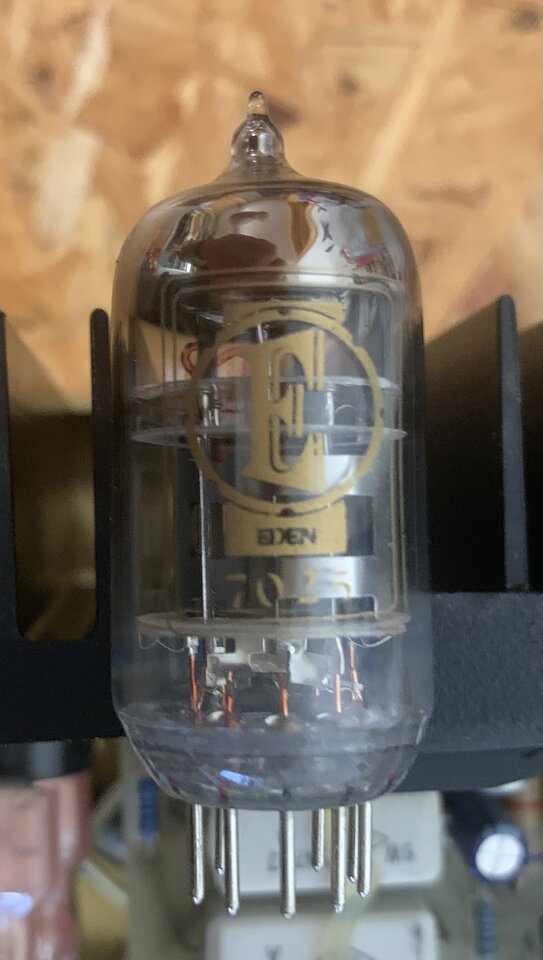

Grund für das Austauschen der Röhre war ein plötzlicher Leistungsabfall bis zu einem kompletter Ausfall des Amps, glücklicherweise während einer Probe. Ich hatte vermutet, dass es an der Röhre lag. Also aufschrauben und es war noch die original Röhre drin, habe diese ausgetauscht und der Verstärker funktionierte wieder!
Aber das Grundrauschen wurde mehr( hörbar deutlicher).

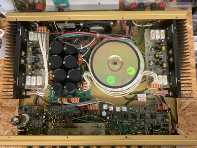

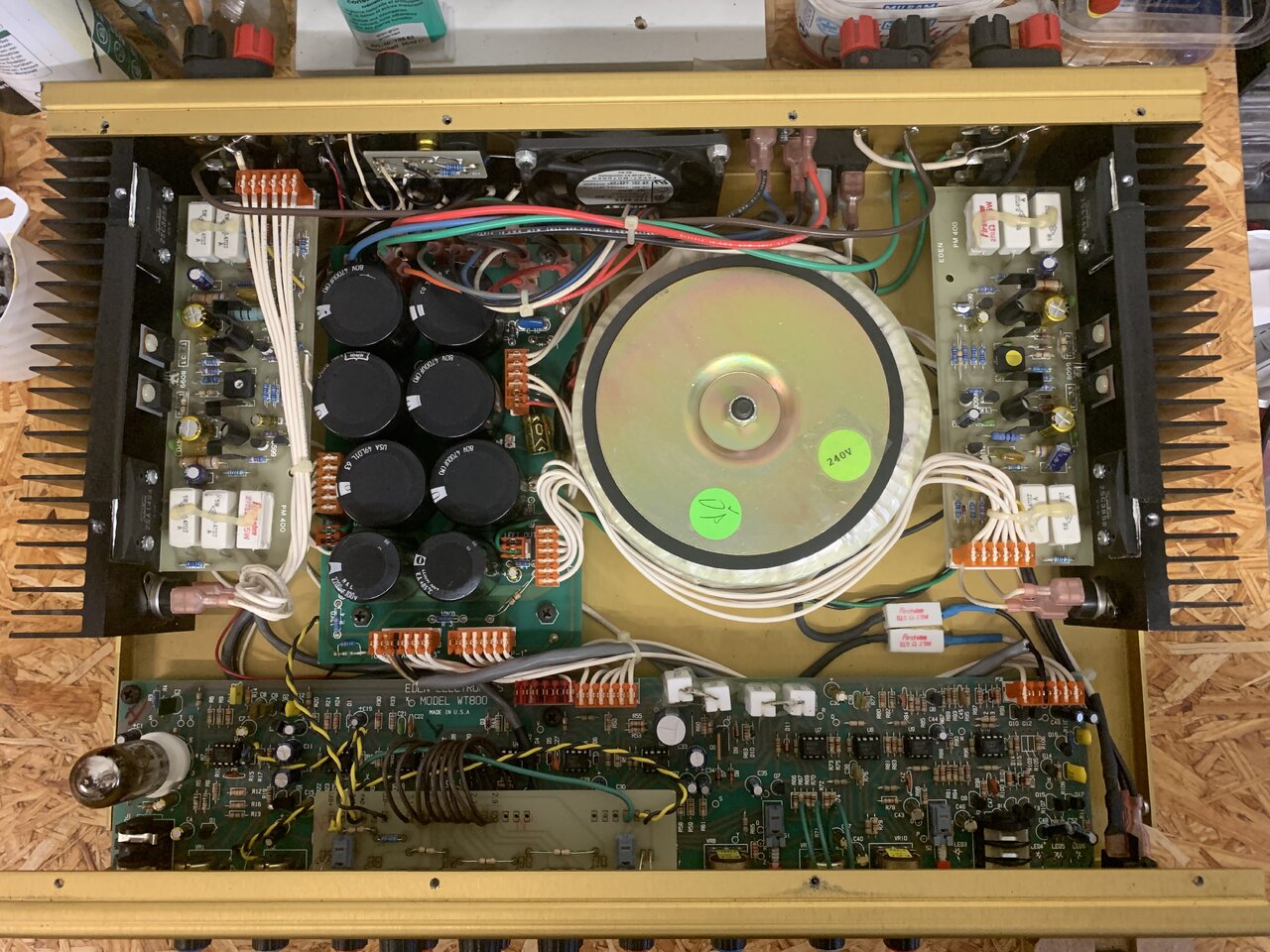

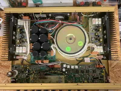

...hier mein WT 800. Wäre toll, wenn das Rauschen weniger werden kann!

Grund für das Austauschen der Röhre war ein plötzlicher Leistungsabfall bis zu einem kompletter Ausfall des Amps, ...
...es war noch die original Röhre drin, habe diese ausgetauscht und der Verstärker funktionierte wieder!
Ganz auszuschließen wäre es nicht, dass Kontaktprobleme (Korrosion) die Ursache allen Übels sind.
Und durch das Ziehen und Stecken der neuen Röhre dann auch die Sockelkontakte etwas "gereinigt" wurden.
Darf nicht sein, egal ob du hier beim WT-800 eine rauscharme Röhre oder eine Rauschkugel steckst, das "egalisiert" sich aufgrund der Schaltung in der die Röhre steckt.

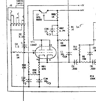

Widerstände können auch rauschen. Die Beschaltung der Röhre im WT800 ist schon speziell, die beiden Hälften sind parallel zu einem Kathodenfolger zusammengeschaltet. Die Kathoden liegen über zwei Widerstände an -15V, ausserdem gibt es Kondensatoren zur Auskoppelung des Signals, die bei Defekt Störungen aller Art verursachen können. Da würde ich am ehesten suchen, Widerstände und Kondensatoren im Kathodenbereich tauschen.
Reaktionen: E-A-D-G und clemandd
  • #33
Hier ein Ausschnitt des Schaltplanes:
Schlecht zu lesen, aber die Kathoden liegen über 47k, 22k und noch einmal 22k an -15V. Die vier Elkos 10uF 63V würde ich tauschen (C1, C32, C34 und C35), ausserdem den 0,033F = 33nF (C2), ausserdem die beiden 22k und den 47k.
