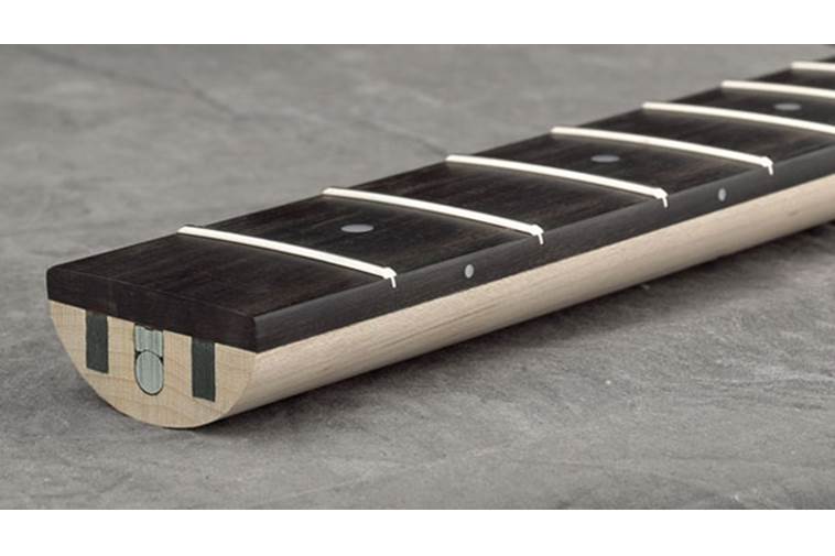

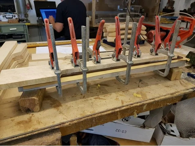

ich plane seit einiger Zeit meinen 5er Squier Jazzbass mit einem anderen Hals zu pimpen, dabei wurden mir die Vox Humana CarbonTech Hälse empfohlen, besser gesagt ich wurde darauf aufmerksam gemacht.
Dabei handelt es sich um einen normalen Hals aus Ahorn, darin befindet sich ein T-Profil aus Carbon, und darin wiederum die Einstellschraube aus Stahl. Das ganze soll der Festigkeit des Halses zugute kommen, und somit auch dem Klang. Die längere Erklärung auf holländisch:
https://www.voxhumanawebstore.nl/guitar-parts/halzen/vox-humana-carbontech-necks.html
Jetzt wüsste ich noch gern, ob da jemand Erfahrungen mit gemacht hat. Der Preis des Halses ist ja schon gleichzusetzen mit dem kompletten Squier-Bass. Andererseits:
1) Der Bass soll aus persönlichen Gründen bleiben
2) Macht mich der jetzige Maple-Neck nicht so an
3) Würde es jetzt ein Fretless werden, was ich sowieso noch gern hätte
Macht das Carbon, so wie es hier eingesetzt wird, nun spürbar Sinn oder tut's auch ein Standardhals?

moin,
also ich steh ja auf carbonhälse und habe auch hälse aus holz mit Carbonversteifungen.
bei mir macht das durchaus sinn, da a) die Steifigkeit erhöht wird und b) der Sound direkter
und die ansprache schneller wird.
die preise von Vox humana sind ja durch aus human (:o):rofl::rolleyes:;-)) aber natürlich kann dir auch
jeder andere bassbauer carbonversteifungen einbauen.
und, aber sicher, ja, nein, doch:
natürlich gibt´s auch gute holzhälse- ist halt immer eine frage des persönlichen Geschmacks...:-)

Sicher? Ich denke daß die Verbindung Kohlefaser und Holz schon eine Wissenschaft für sich ist und das nicht unbedingt "jeder" "einfach so" hinbekommt...
Kohlefaserverstärkungen werden normalerweise einfach mit Epoxydharz verklebt.
Das klebt so ziemlich alles.
Ist bei den meisten Instrumentenbauern mehr eine Frage des Geschmacks als des Knowhows.
Reaktionen: kodiakblair
oooch, doch, die machen das schon.:-)
einfach mal fragen...
(die carbonstäbe werden in entsprechende Fräsungen links und rechts vom
trussrod eingesetzt, Griffbrett drauf- fertig. naja, in Kurzform....;-))

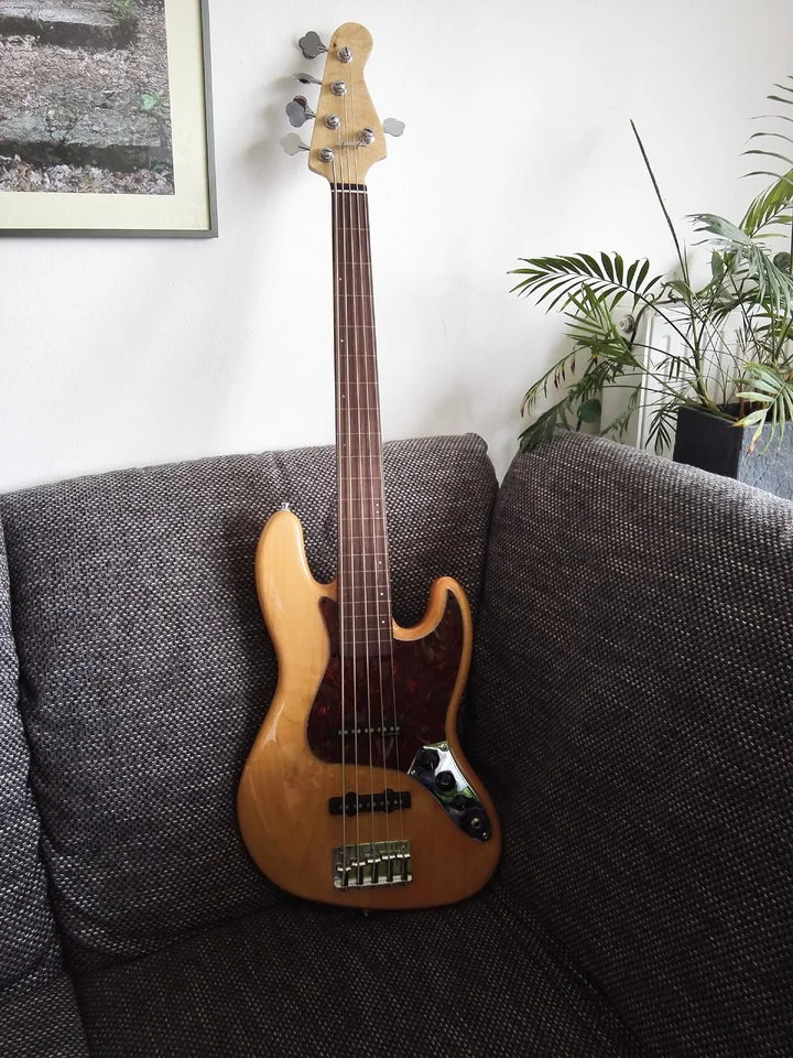

So, ich probier's aus! Eben alles fertig eingepackt und morgen geht der Body nach Holland, wird fix und fertig montiert!

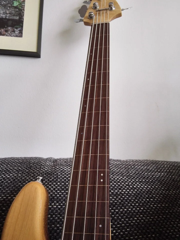

Eine Unsicherheit ist gerade noch aufgetaucht: Der Carbonhals hat einen "Nut width" von 44,5 mm. Der Squier vorher, so wie auch mein Fender Jazzbass V haben 47,6mm. Ich werde also immer zwischen dem schmaleren Fretless und dem Fender wechseln. Ist das zu vernachlässigen? Ich denke das Spacing rechts an der Bridge ist mir wichtiger.... :confused:

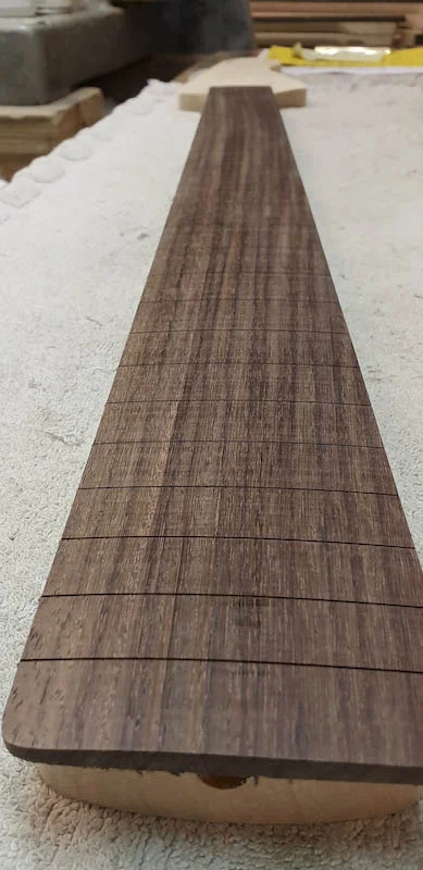

Hi Myno,
ja, der ist wirklich klasse geworden. Der Hals wurde sogar auf Maß neu angefertigt, und auch die Dot-Markierungen wurden individuell nach meinen Wünschen angefertigt. In meinem Fall eine dicke Empfehlung!
