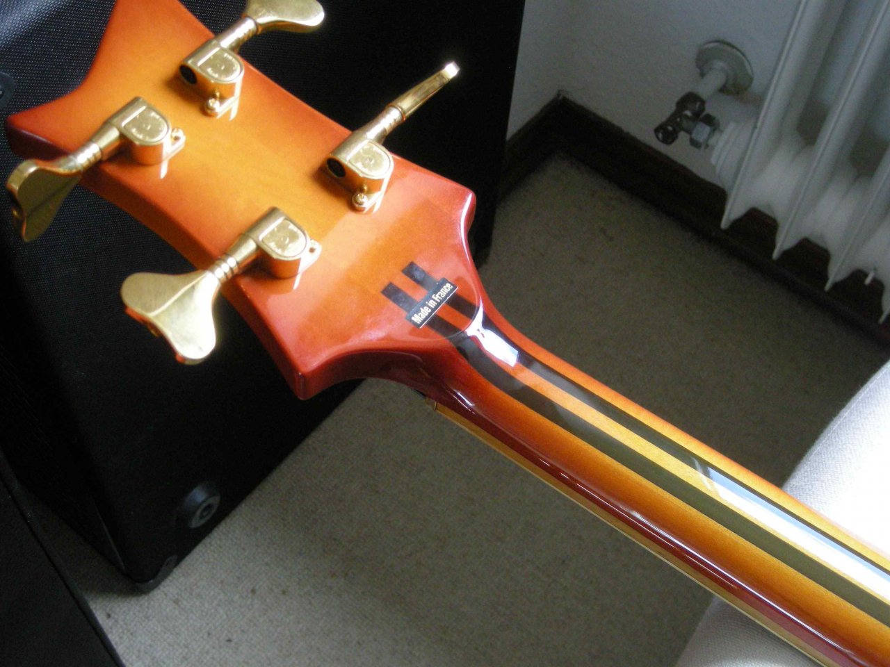

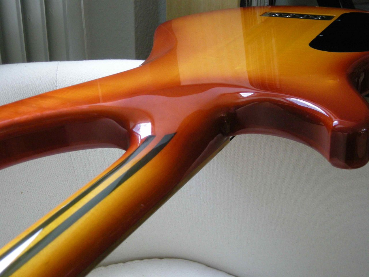

verwenden schon ewig und 3 Tage Carbonstreifen in ihren Bässen:
Vigier
Nach anfängliche Experimenten mit Vollcarbonhälsen ist Patrice Vigier zum 90/10-Konzept übergegangen.
Die beiden Carbonstreifen sind T-förmig mit dem Phenolgriffbrett verleimt. Da bewegt sich nix mehr und konsequenterweise gibt es keinen Halsspannstab.
  • #30

Stimmt. Ich hab mehrere Vigiers, alle mit 90/10 Series III (gebaut ab 1991) ohne Spannstab. Ich bin mit dem Klang mehr als absolut zufrieden, der H-Saite ist absolut unübertroffen, da der Hals aufgrund des fehlenden Spannstabs anders schwingen kann. Und die Saitenlage wird nur an der Bridge eingestellt. Perfekt.
