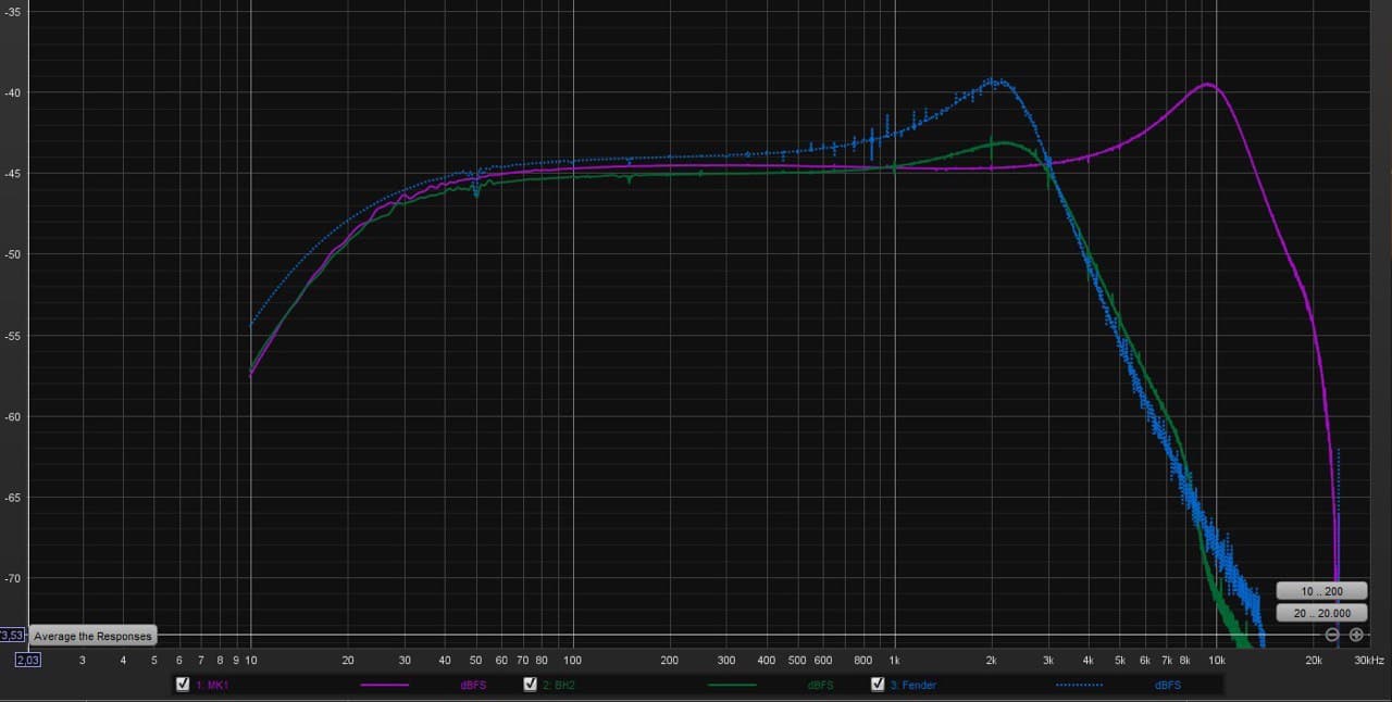

Hier übrigens mal der Frequenzgang der MK1 mit 250k Balance Regler in Mittenstellung, gekoppelt an einen aktiven Preamp. Lila MK1, die beiden anderen sind ein BH2 und ein Fender Split (weiß leider nicht mehr welcher genau).

Tone Regler ist eigentlich ne ganz gute Idee, da brauch ich nur einen Tandempoti und passenden Kondensator, den Schaltplan dafür hab ich sogar.
