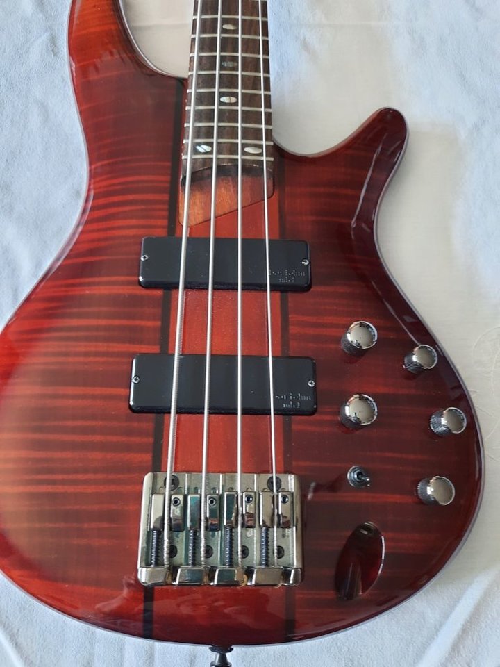

Hallo zusammen,
ich habe hier im Forum vor einigen Jahren von einem anderen Bassicer einen Soundgear 700 gekauft.
Der Bass sieht klasse aus und spielt sich wunderbar, aber irgendwie passt er soundmässig nicht so recht in meine Sammlung.
Er ist nicht so trocken wie mein SR900, nicht so rockig wie mein Preci Special und nicht so rotzig donnernd wie mein getunter Jaguar ShortScale.
Mit seinem Mahagoni Korpus und Hals wäre er eigentlich eine schöne Ergänzung zu den anderen, wenn man ihn als warmen, schmusigen "Balladen"-Bass einsetzen könnte, aber das geben seine Bartolinis leider nicht her.
Obwohl ich die MKI im Ahorn-Korpus des SR900 wirklich sehr liebe, passen sie zum Mahagoni des SR700 überhaupt nicht. Die Pickups sind übrigens alle passiv.
Hat jemand Tips wie ich ihn soundmässig in die gewünschte Richtung bringen kann?
Alternative Pickups sollten Bartolinimasse haben um Holzarbeiten zu vermeiden und Pickups extra wickeln lassen ist bestimmt auch nicht gerade günstig.
Was meint ihr?

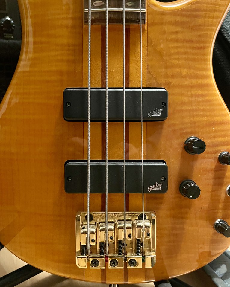

Ich hab in meinen Ibanez MK1-Bässen (SR500 und SR900) jeweils gg Aguilar DCB und aktive MECs getauscht. Große Verbesserung. Den Preamp hab ich mit rausgeworfen.
Beide haben die Bartolini P2-Form, passen auch gut rein, sind allerdings etwas kürzer (die kurze Seite). Dadurch bleibt ein müü mehr Spalt oben und unten übrig. Sonst passen die. Haben auch fast identische Bohrlöcher (zwei, seitlich, zentriert). Hier ein Bild mit den Aguilars im SR900.
