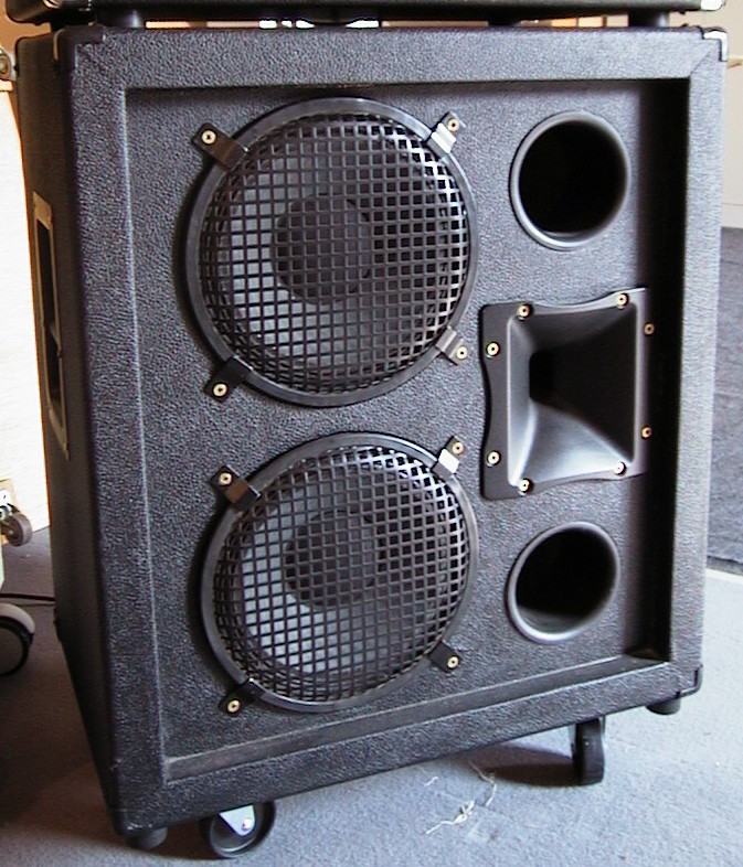

Meine Doppelzehner mit 2x 10" Eminence BP102 und 1" Celestion 1730 Treiber auf RCF-Horn. Trennfreqeunz 2KHz Linkwitz 4 Ordnung...
Was die Box im Bassbereich zu leisten vermag, sieht man ja schon an den zierlichen BR-Rohren. Leider groß und schwer (Birke Multiplex , 2-Kammer-Gehäuse),
aber unkaputtbar. Man braucht schon die vollen 800W einer IcePower-Endstufe, um sie an ihre Grenzen zu bringen... Habe das Ding vor ca. 13 Jahren gebaut.

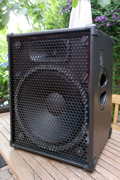

  • #28
Ok, keine 38€-Lösung. Aber ich zahle auch gerne 3-4 mal so viel, wenn das Ergebnis stimmt.
Eminence PSD2002 1"Treiber mit BMS-Horn, ab 2KHz.
Die ist ja süüüß! Sitzt da ein Faital drunter?
Mir juckt es ja in den Fingern, mal was mit dem B&C 14NDL76 zu basteln, was im Design genau untern meinen Eich-Combo passt.
