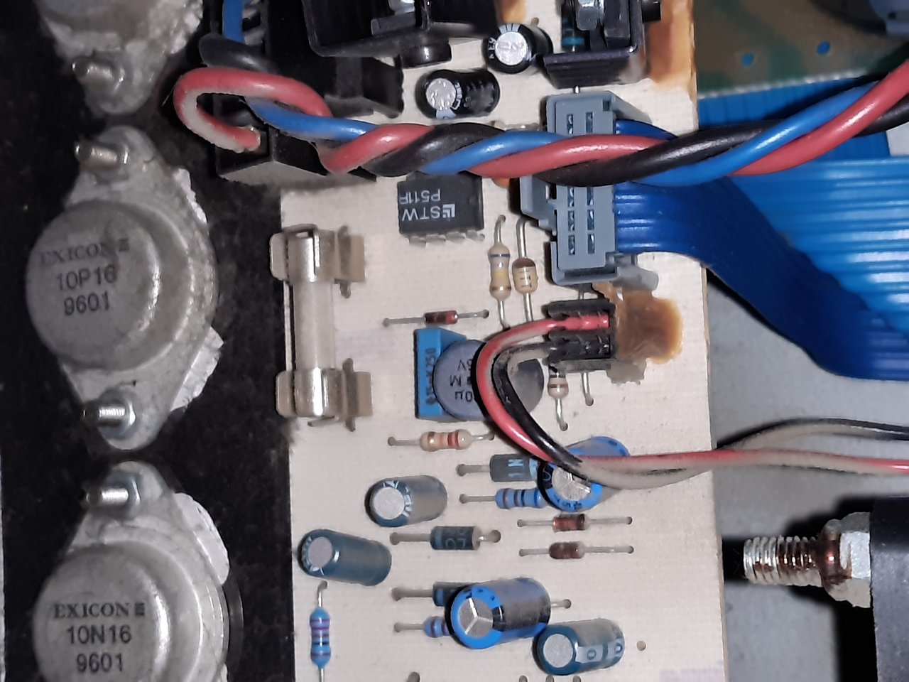

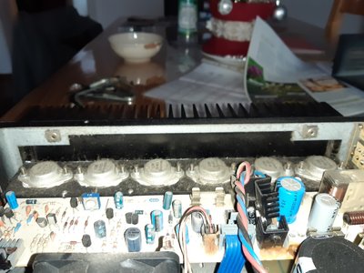

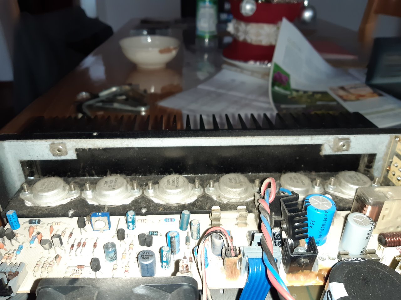

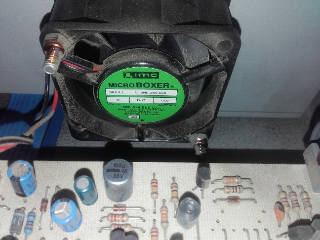

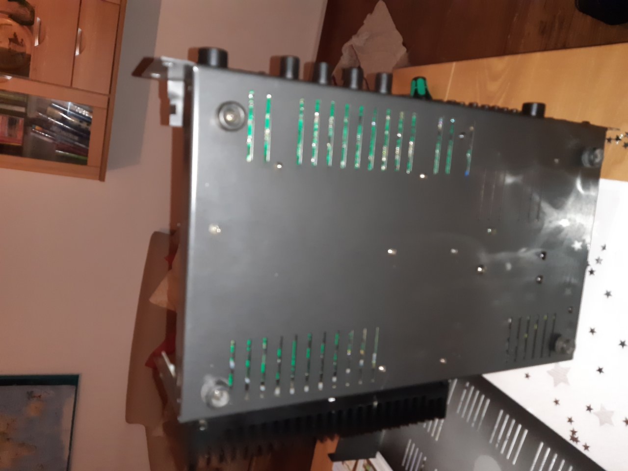

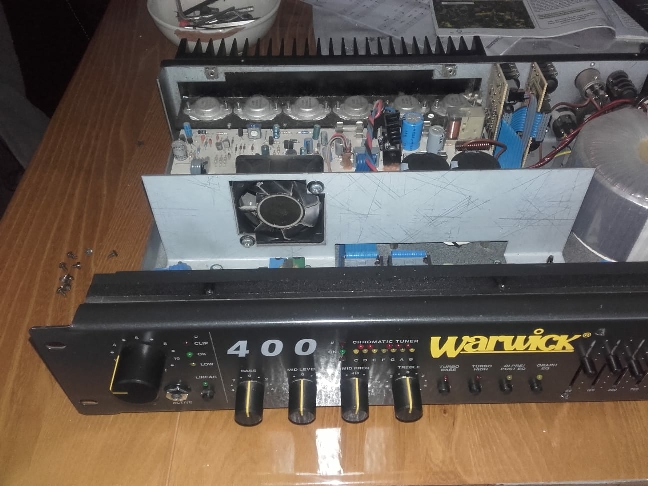

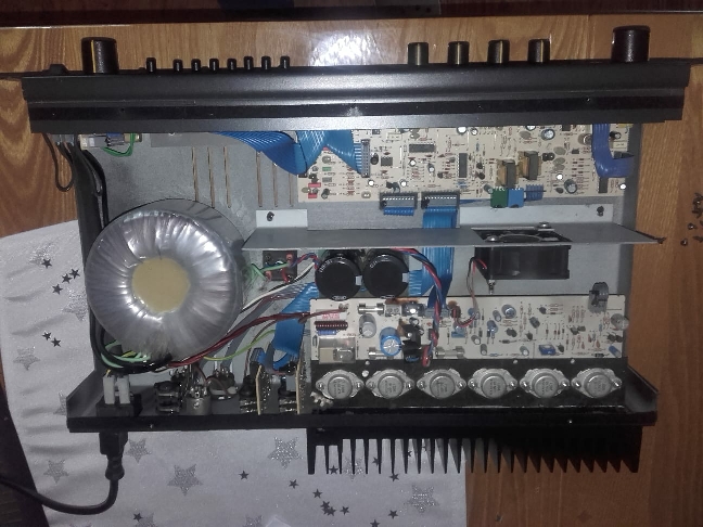

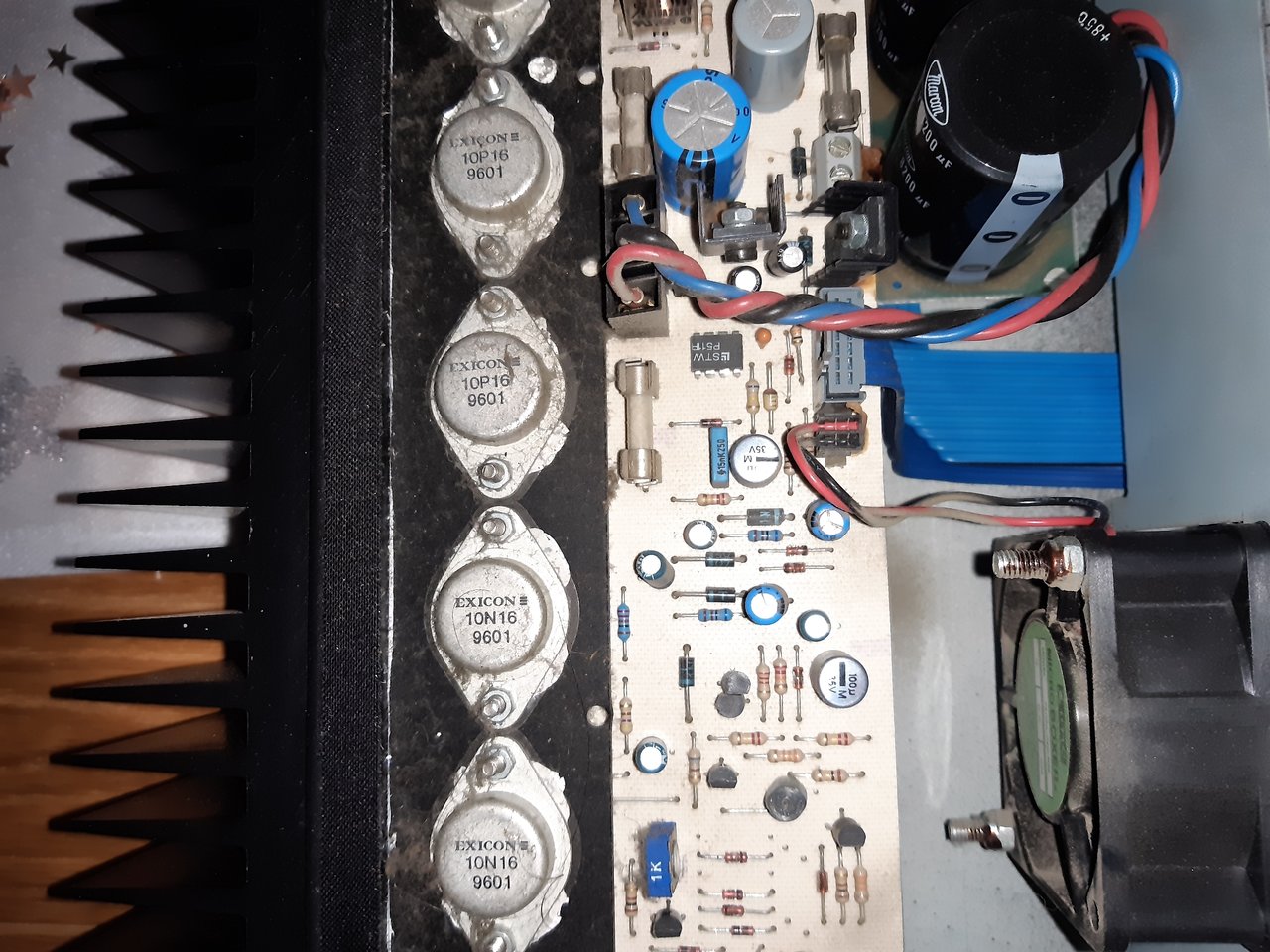

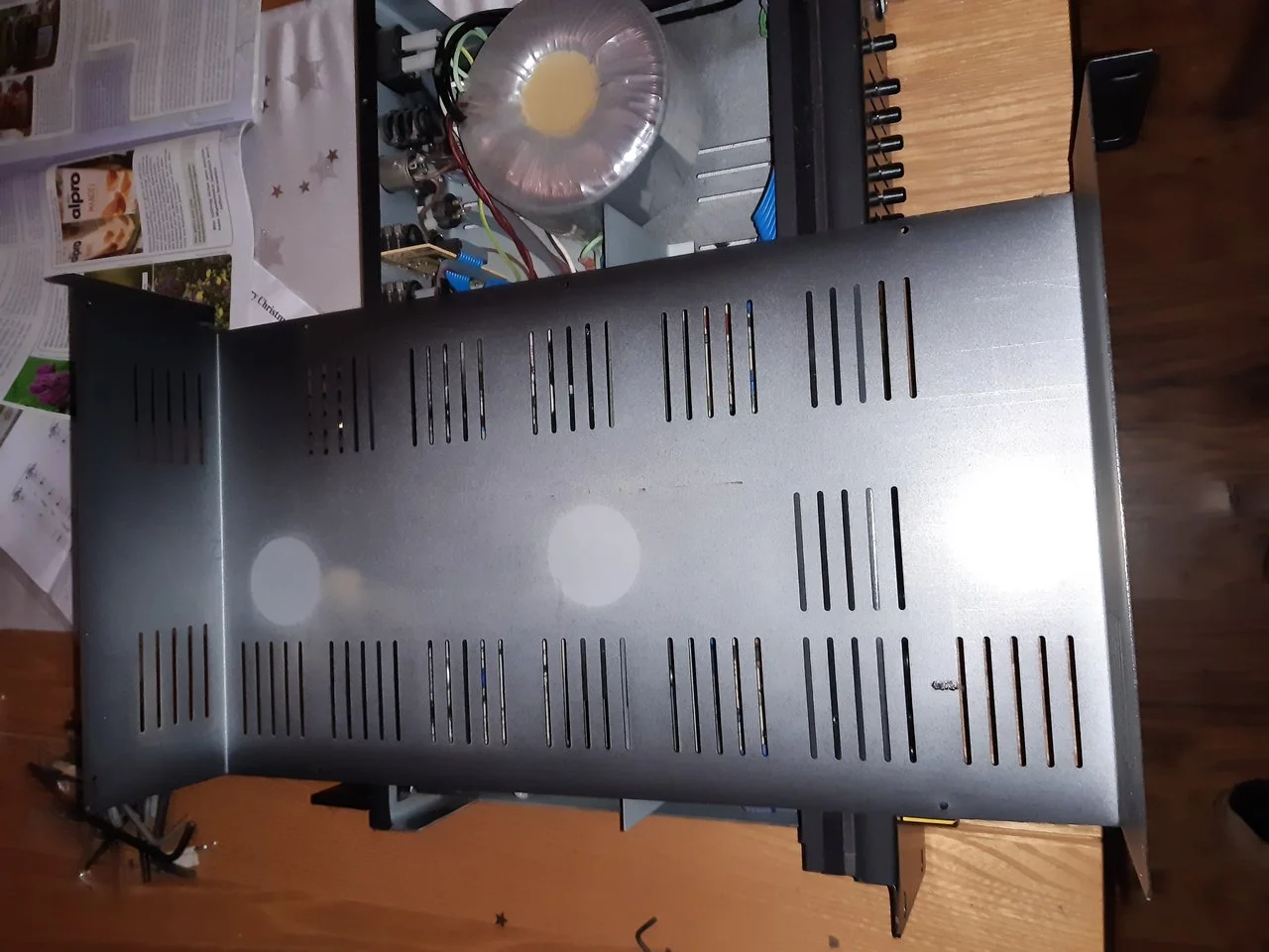

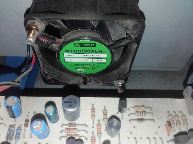

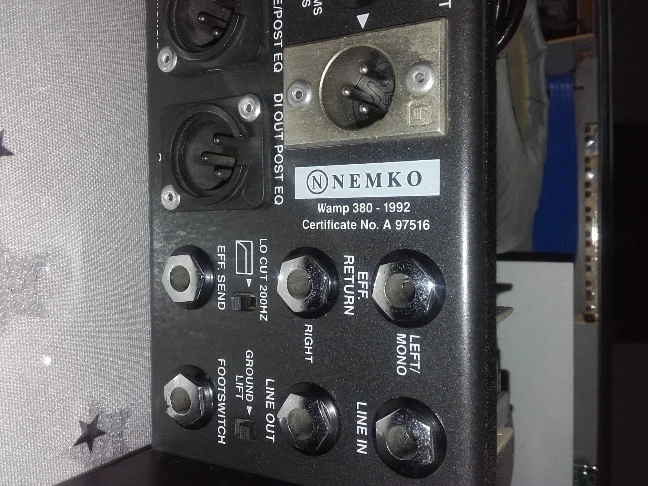

So,mein Sohn hat das Teil heute mitgebracht und Fotos gemacht.Ich werd einige mal hier einstellen,dann die nächsten Tage mal Warwick anschreiben ob ich eine Copie des Schaltplans haben kann.

Sieht jetzt nicht dazugepfuscht aus.
Die kleinen Lüfter machen oft richtig Lärm. Tausche den einfach gegen einen neuen.
Reaktionen: Wes
Ich erkenne keinen Temperatur Sensor, also kann er nicht geregelt werden. Oder übersehe ich etwas am Kühlkörper?
Ist der Lüfter nur Laut wegen dem Luftstrom oder macht er richtig Lärm aufgrund des Lagers?
Eine Temperaturregelung könnte man nachrüsten, wenn gewollt.
Na ja,er bläst sehr laut und läuft schon beim Einschalten auf Standby mit.Beim laut Spielen mit Band ists eigentlich egal.Mich wunderts halt,daß der gleiche Verstärker,der bei Ebay verkauft wird laut verkäufer ohne Lüfter läuft.Für die Kühlung des Amps ists ja kein Nachteil,wenn er immer läuft.Ich habe für die Gitarre eine Fryette PS- 2 Röhrenendstufe,da ists genau so.Bei der weiß ich,daß es normal ist.Wenns für den Warwick nicht schädlich ist,daß der Lüfter immer mitläuft kann mans auch lassen.Bin mal gespannt,was Warwick dazu antwortet.
Ich hatte neulich einen Epiphani hier, bei dem war der Lüfter auch extrem leise. Tatsächlich ist der ab Werk NIE gelaufen. Innendrin komplett staubfrei der Amp. Neuen 24V Lüfter rein und oh Wunder, ab da wurde dann auch aktiv gekühlt. Der werksneue Lüfter hatte einfach einen weg und zwar: Kabel am Lüfter selbst falsch angelötet... Wäre also möglich, dass bei dem Vergleichsamp was nicht in Ordnung ist. Aber schreib mal Warwick bezüglich Schaltplänen. Thermosensor müsste wenn, dann irgendwo am / unter dem Kühlkörper angeklebt oder geschraubt sein. Kann ich auf den kleinen Fotos allerdings nicht erkennen.

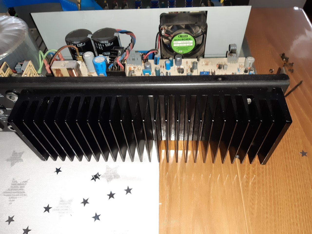

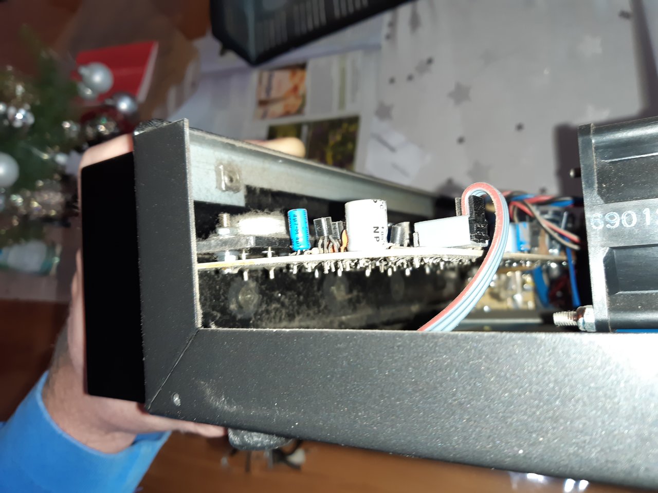

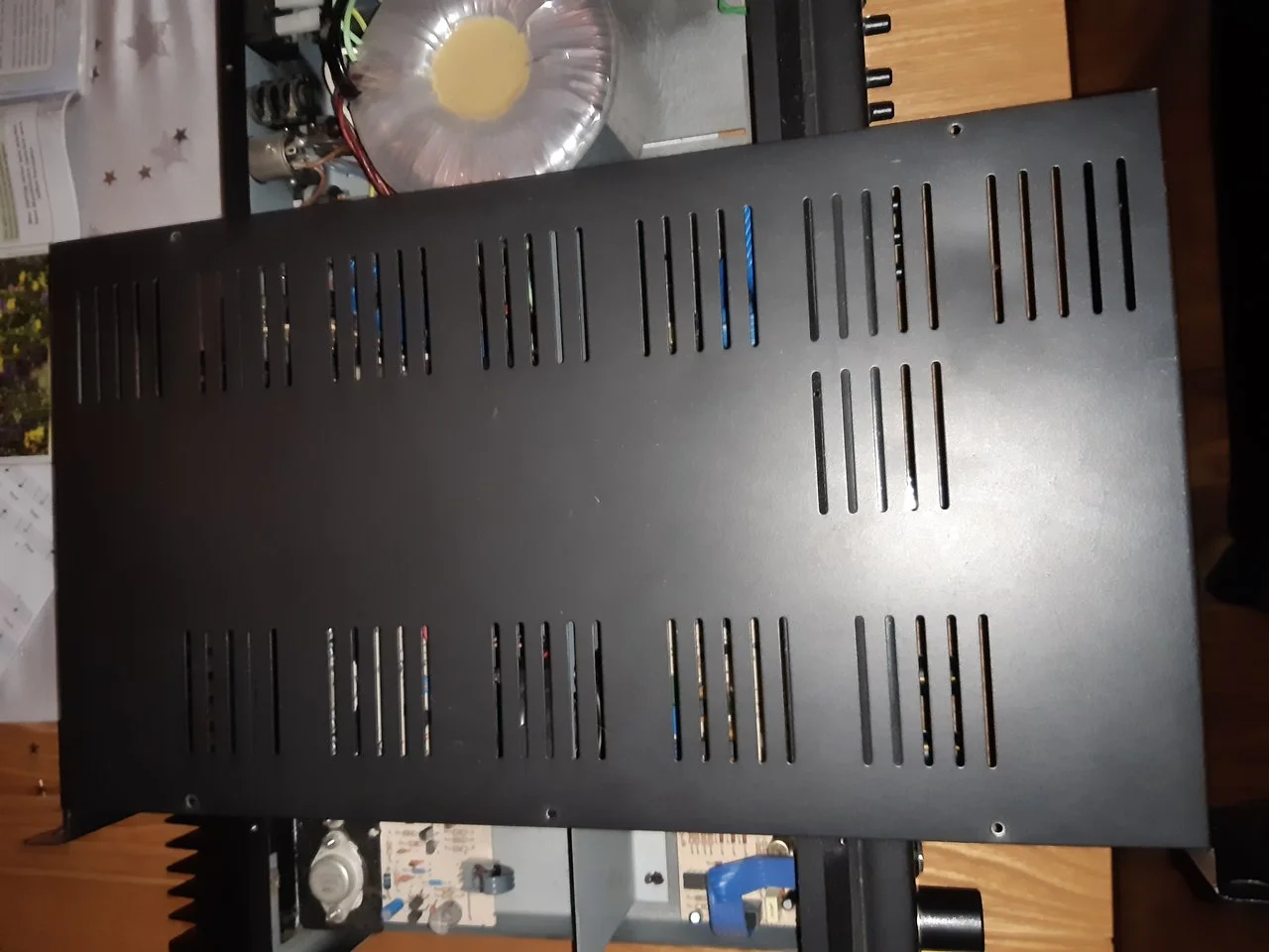

Mal schaun,was der Service von Warwick schreibt.Ich konnte an den Kühlrippen keinen Sensor entdecken.Leider sieht man auf den Fotos nicht viel.

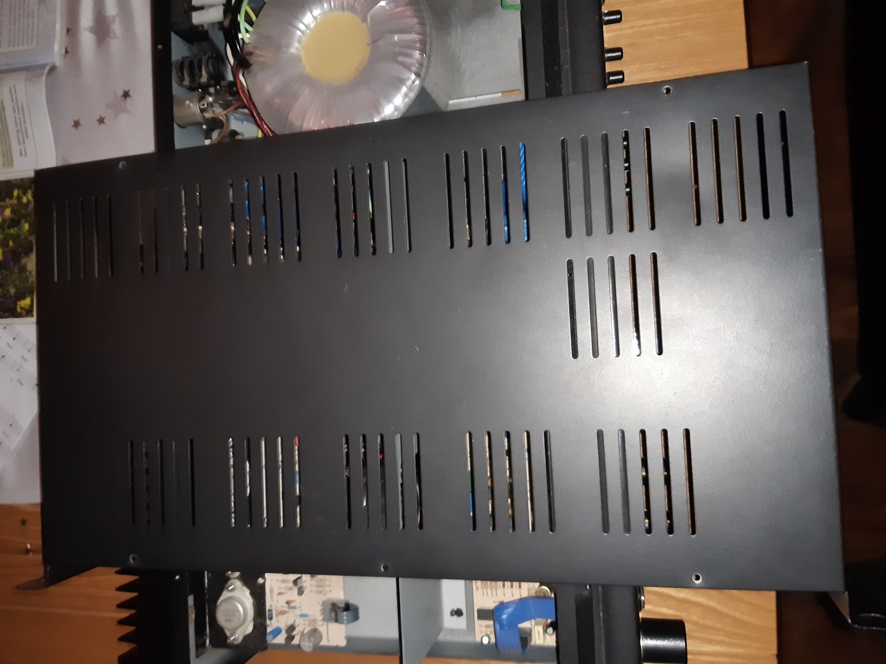

Nur das Blech,oben und unten.

Ich hab 150 .-€ mit Versand bezahlt.da kann man nicht meckern,wenn er ne Zeitlang durchhält.Alle Taster,Equ.,Potis funktionieren einwandfrei.Nur ..das Gebläse ist störend.Lauter als ein Computer,aber es hört sich nicht nach Lagerabnutzung an,sondern er bläst einfach laut.Mein Sohn spielt eh in einer lauten Band,das ist nicht das Problem.Wenn mir Warwick antwortet und es stellt sich raus,daß er immer laufen soll,lassen wir das.Durchs Kühlen kann ja nix kaputt gehen,keine Ahnung ,ob die Stromversorgung dafür ausgelegt ist.
