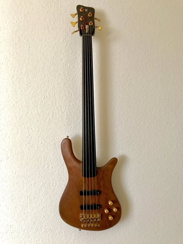

Seit Jahren (1991) besitze ich einen Streamer 5-Saiter Fretless, den ich in den letzten 25 Jahren schändlicherweise sicher nicht mehr als 10 Stunden gespielt habe. Ich wollte mir das immer wieder mal draufschaffen und habe ihn auch ein- zweimal bei Bandaufnahmen eingesetzt. Live habe ich mich aus Intonationsgründen nie getraut :II... ich denke Fretless ist einfach nicht mein Ding.
Inzwischen ist da ja ein Vintage-Gerät und könnte sogar wertvoll sein, wenn es jemand gäbe, dem dieses Instrument wichtig wäre. Ich hatte mich (entgegen meiner Überzeugung, kein Instrument zu verkaufen) auch schon dazu durch gerungen, das Teil zum Kauf anzubieten, aber nie auch nur annähernd ein Wert-realistisches Angebot erhalten.
Jetzt gärt in mir die Idee, diesen Bass bebunden zu lassen, da könnte doch noch ein ganz anderes Potential zum Vorschein kommen? Außerdem würde ich ihn dann sicher viel häufiger spielen.
Was denkt ihr? Ist das Blasphemie und täte ich besser daran, einen hervorragenden Fretless am Leben zu erhalten? Oder ist das Bedrahten eine sinnvolle Option?

Das ist das gute Stück:
Du hast drei Optionen:
1. Dein Fretless spielen zu lernen.
2. Bundieren zu lassen
3. Bass verkaufen
Ich könnte mir auch vorstellen, dass dir Ghostfrets einlegenzulassen helfen dein Fretlessspiel zu verbessern
Mal abgesehen davon, ob der Streamer nicht einen durchgehenden Hals hat, ein neuer mit Bünden würde das ganze sicher budgetär sprengen.
Entgegen @Schlurch 's Meinung helfen meiner Meinung nach "Ghostfrets" oder Linierungen niemandem. Wenn man Bünde rauskloppt, bekommt man es halt nicht besser hin. Und vielleicht verkauft man mit so etwas mehr an Leute, die meinen, es hülfe.
Bleibt, bundieren lassen, verkaufen.
Stell Dir folgende Frage: Wenn der Bass bundiert wäre (vor allem auch mit diesem Griffbrettmaterial), wär das sexy für Dich, oder wäre er dann auch eher...naja?
Bundieren ist schon ein heftiger Eingriff, den gibts nicht umsonst, und der ist nur mangelhaft rückgängig zu machen. Erlaubt ist alles, aber es sollte sich schon lohnen.

Also: das ist ein durchgehender Hals; meines Wissens gab‘s 91 noch gar keine bolt-on bei W.
Und verkaufen ist so eine Sache - das Ding war seinerzeit dermaßen teuer, und wie ich schrub hätten meine vereinzelten Verkaufsversuche nicht im Ansatz das gebracht, was dieser Bass wert wäre. Außerdem ist mir dieser Bass trotz allem ans Herz gewachsen und seit dem Verkauf meines 75er Prezi in den 80ern hatte ich mir geschworen, kein Instrument mehr zu verkaufen.

Trotzdem ist der Umbau eines gut spielenden Neck-Thru Fretlessbass mit Brunddrähten ein ziemlich drastischer nicht-reversibler Eingriff; das will schon überlegt sein. Den umgekehrten Fall findet man ja schon häufiger - warum auch immer. Einige argumentieren in der wesentlich größeren tonalen 'Entfaltungsmöglichkeit' des entbundeten Instruments. Who knows...
Und ich? Ich habe immer das Gefühl, dass mein autodidaktisches Spiel irgendwie tonal eingeschränkt ist; bis auf nette "Slides" ist das, was bei mir rauskommt, immer irgendwie - tot. Dann nehme ich wieder einen bedrahteten zur Hand und es fließt viel mehr. Wenn ich aber Musik mit Fretless höre, denke ich "boah, wie geil! Das will ich auch machen" Aber bei mir kommen da eben eher bescheidene Töne raus.
Unglaublich, was ich über die Jahre alles probiert habe: verschiedene Saiten, dicke und dünne, Flat und Round, die Saitenlage hoch oder schnarrig runter, den Sattel etwas höher oder ganz dicht am Griffbrett - irgendwie werden wir beide nicht warm miteinander. Da kommt nur "knorz" und "boing" raus. Es ist ja nicht so, dass ich nicht spielen kann, aber es will und will nicht werden mit ohne Frets.
Dazu kommt, dass dies der teuerste Bass war, den ich je gekauft habe und die ganze Welt gefühlt durchdreht, wenn Sie diesen Bass sieht. Irgendwie liegt mir das Ding ja am Herzen und hat mich all die Jahre (mehr oder weniger) begleitet. Da steckt ja schon was drin in dem Instrument, und so kam ich eben auf diese zugegebenermaßen abenteuerliche Idee. Was wäre, wenn das Ding mit Bünden unter meinen Fingern zur Maschine wird?
Ich muss dazu sagen, dass ich seit '85 überglücklicher Besitzer eines "JD-Thumb" (4er mit Bünden) bin. Das Ding ist die Hölle und so dermaßen hammergeil in Handling und Sound! Ich habe über die Jahre einige Thumbs und andere W-Bässe in die Hand bekommen und kein einziger hat jemals die Attitude meines Thumb übertroffen. So kam ich dann später zu diesem Streamer in der Hoffnung, die gleiche 'Magic' zu finden. Satz mit X...
Wie auch immer. Im Moment sind gut abgehangene La Bella Flats drauf und das klingt schon ausgesprochen vintage. Vielleicht mach ich auch mal wieder Rounds drauf? Dann habe ich noch einen Satz passende Bartolini-PUs und wenn ich mich recht erinnere, hatten die auch etwas mehr Druck. Die MEC PUs dünken mich etwas dünn? Und die originale 2-Band Elektronik ist auch nicht das Gelbe vom Ei mit Bass und (rauschigem) Treble. Aber auch passiv kommt nur 'n Pups irgendwie...
Das Bundieren ist auch so 'ne Sache: Zum Einen sind die seitlichen Dots punktgenau auf der korrekten Tonposition und nicht wie bei bundierten Bässen im Bundzwischenraum gemittelt. Noch schwieriger könnte die Saitenlage-Geschichte werden, da der von Sattel-/Griffbrett-/Steghöhe auf Fretless gebaut ist und sich die Verhältnisse mit Bundstäbchen vermutlich dann grundlegend verändern werden. Also einfach Drähte reinkloppen und Saiten hochschrauben ist wohl nicht. Ich glaube inzwischen auch, das bringt's bei so einem hochwertigen Bass nicht wirklich. So etwas könnte man bei einer 200-Euro Gurke eher probieren.
Ich glaube ich muss einfach mal zu 'nem wirklichen Fachmann und das Ding beurteilen lassen. Vielleicht ist das einfach eine überteuerte Gurke? Durch den Internetwahnsinn gibt's ja hier in Baden keinen lokalen Musikladen des Vertrauens mehr. Kennt jemand einen guten Bassologen zwischen Karlsruhe und Basel?

- durch das Bundieren wird der Hals dicker; die Bundstäbchen tragen auf. Das wird das Handling des Basses verändern. Bist Du Dir sicher, dass Du dich auf einem mehr als 1mm dickeren Hals auf diesem Bass wohlfühlst? (Meine Vester Witch würde dadurch für mich sogar angenehmer zu spielen - aber die klingt gut und bleibt deshalb bundlos.)
- durch die Bundschlitze wird der Bass strukturell geschwächt, er verhält sich statisch wie ein geringfügig dünnerer Hals. Das kann den Grundklang beeinflussen. Wie viel das ausmacht kann man nicht im Voraus sagen.
- die Zusatzmasse der Bünde kann das Schwingungsverhalten des Halses beeinflussen. Ebenfalls schwer voraussagbar.
Der Hals spielt aber eine enorm wichtige Rolle für den Klang.
Wenn der Bass also bei einem Spieler, der mit bundlosen Bässen zurecht kommt, gut klingt, und dieser Spieler zu einem fairen Tausch bereit ist, dürfte das die beste Lösung sein. Und was die Modifikation anlangt - auch ich würde eher abraten.
