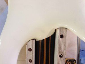

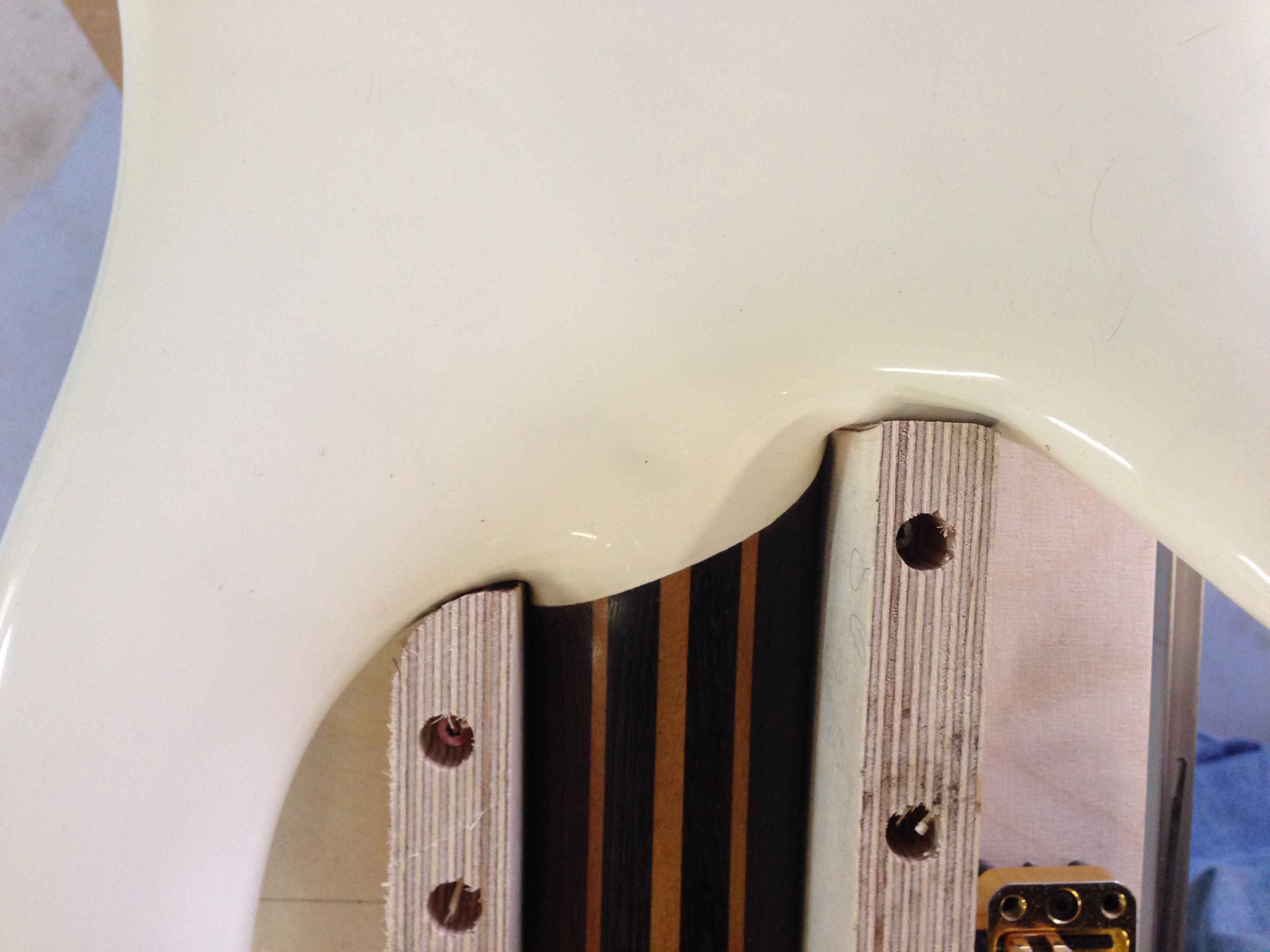

Hi zusammen,
ich hatte beim meinem Streamer Stage II (87er) mit Alu Truss eine defekte (abgerissene) Mutter auf dem Stab, musste ihn (den kompletten Stab, damit er in die andere Richtung wirkt) aber drehen um mehr die erforderliche Krümmung der Halses zu bekommen.
Den Stab kann man laut Warwick "einfach" rausziehen um ihn zu tauschen. *bullshit
Der Stab sitzt nach über einen viertel Jahrhundert bombenfest im Silikon!

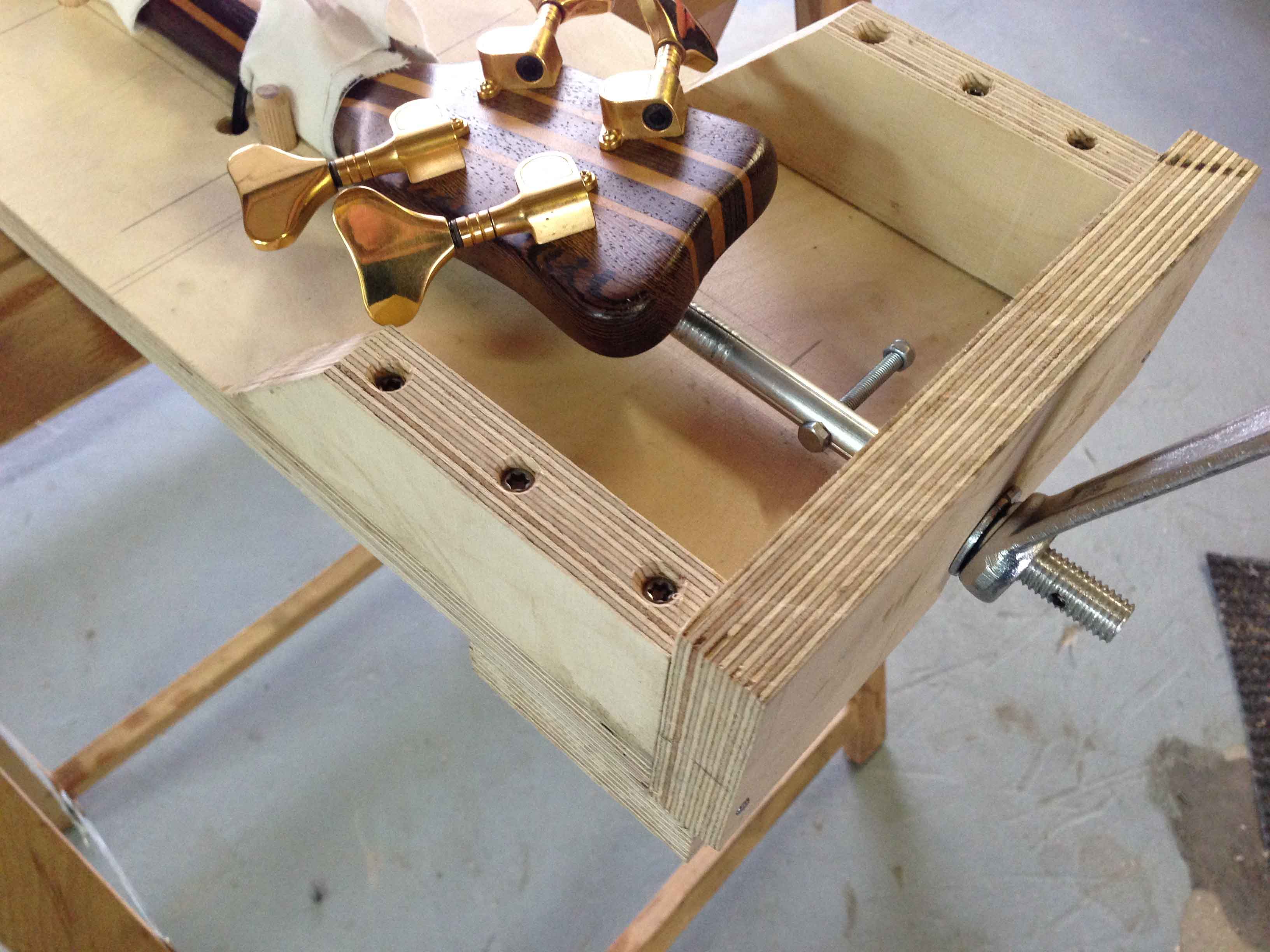

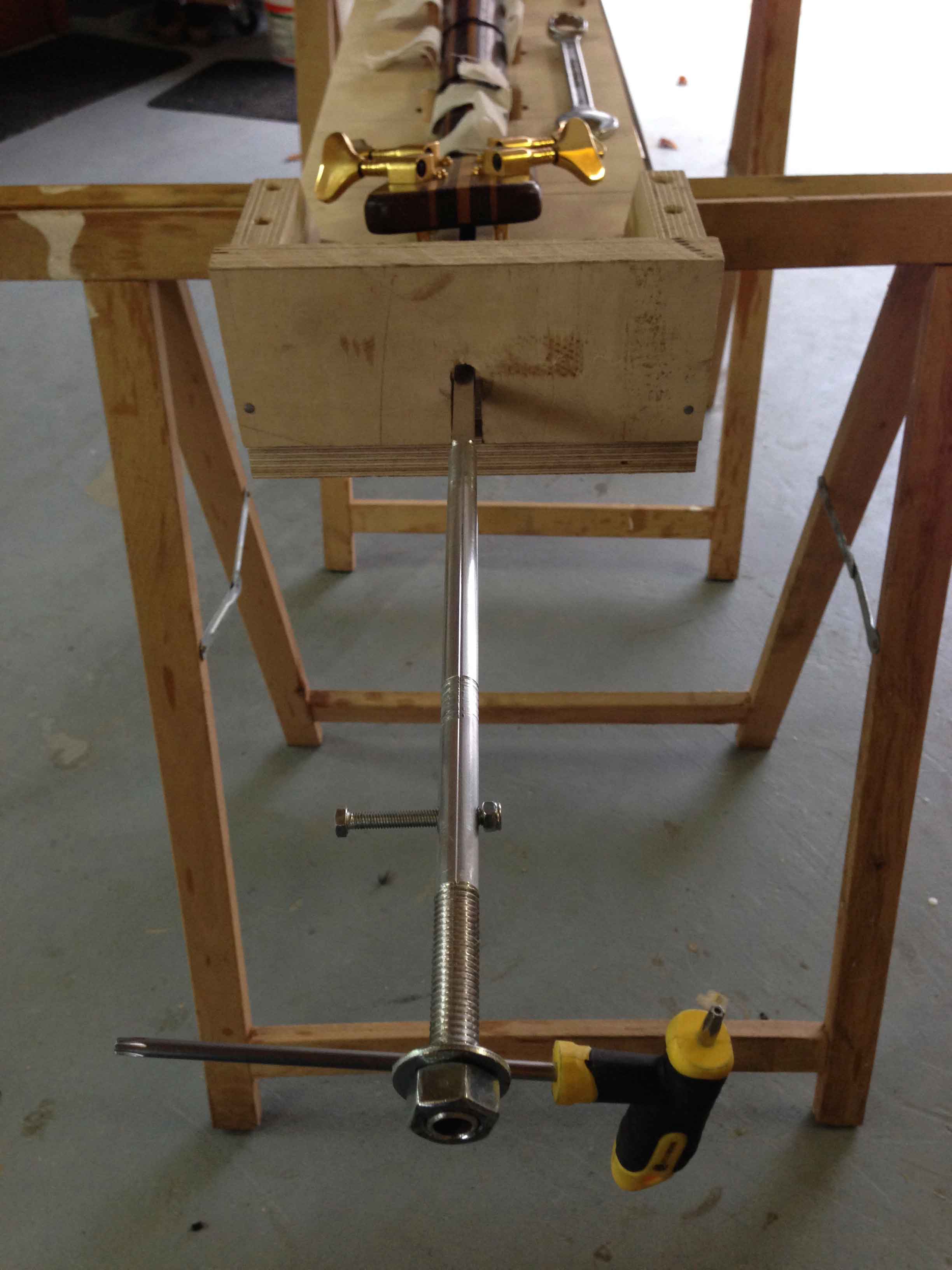

Ich habe mir ein Tool gebaut um den Truss Rod zu ziehen, ohne das der Hals dabei verreckt.
Die Vorrichtung zieht den Stab, insofern noch ein Rest Gewinde auf dem Stab vorhanden ist.
Das Tool verleihe ich gerne kostenfrei oder helfe gerne hier bei mir den Stab zu locken.

Tolle Lösung!!
Viel Spass mit deinem geretteten Baby!

Schöne Idee.

Bei mir War die Mutter zerstört, deshalb musst ich das Tool bauen, um ans Gewinde zu kommen.
Der Einbau war auch schwierig, weil die Silkonreste erst raus mussten. Dann ist er sehr leichtgängig rein.
