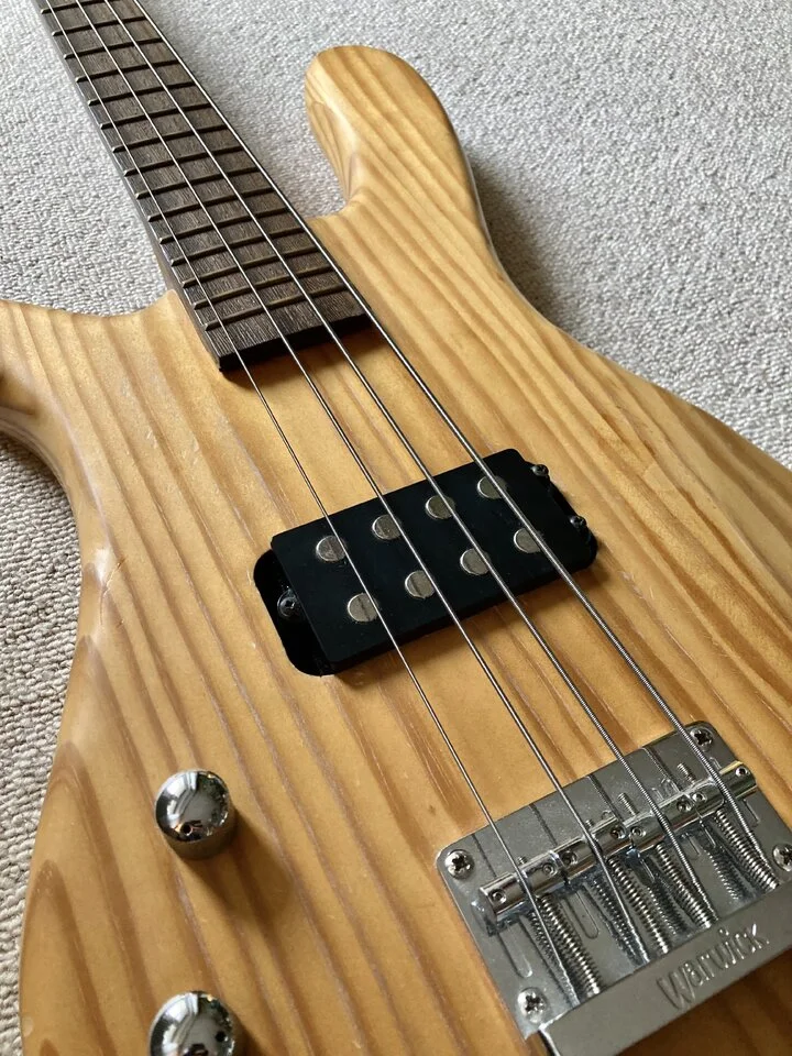

Hallo allesamt,
Ich hab mal wieder zugeschlagen und mir eine Warwick* Streamer Geschlechtskrankheit mit 4 Saiten Made In Germany eingefangen.
Das gute Teil ist von 2001 als der Streamer STD als günstige Alternative in Markneukirchen, Deutschland (mit sicherlich überwiegend Deutscher Arbeitskraft ;) ) gefertigt wurde.
Mit im Paket ist natürlich der superweiche Fichtenkorpus in 80er-Ikea-Optik, Mechaniken made in West Germany, die wackelige und scharfkantige Just-A-Nut II und die One-Piece Bridge, die später nur noch auf den frühen Rockbässen Made in China verbaut wurde.
Was allerdings fehlt ist (etwas brustschwache) der MEC Vintage Humbucker der wie ein schwarzer Seifenblock im Korpus thronen sollte.
Der wurde durch einen dicken, fetten MusicMan Pickup ersetzt.
Ich würde jetzt gern wieder den Originalzustand herstellen - einerseits weil ich den Klang dieser MEC Pickups aus Nostalgiegründen sehr schätze und andererseits, weil das Teil einfach nicht nach Streamer Standard klingt mit dem ollen MuMa Ömmel und andererseits weil da einfach zuviel Luft ist... Der MusicMan Tonabnehmer ist einfach nicht passgenau und es sieht aus als hätte jemand ein Loch mit einem Löffel in den Korpus gegraben.
Der Original-Pickup MEC 10160 ist über Warwick* in deren Shop leider nicht mehr zu bekommen. Online findet sich nicht viel außer Ebay Angebote aus China.
Natürlich könnte ich ihn durch einen Bartolini Vintage Washburn W4CBC ersetzen, der MEC ist davon ja defakto ein Klon, aber das is natürlich nicht 'Original'.
Gebraucht sind die Dinger leider auf nirgends zu finden.
Hat irgendjemand vielleicht ne Idee wo ich einen finden könnte? Neu oder gebraucht und nicht für eine Niere und einen Teil meiner Leber...?

Moin moin - ja, ja ihr habt ja recht...
Hier das obligatorische Bildmaterial:
Die Elektronik, was ich gestern nicht erwähnt hatte ist leider auch etwas verbastelt.
Die ursprüngliche Schaltung mit Vol Push Pull für "Slap/Rock Tone" und Tone Poti ist durch eine schnöde Vol und Tone Poti ersetzt worden.

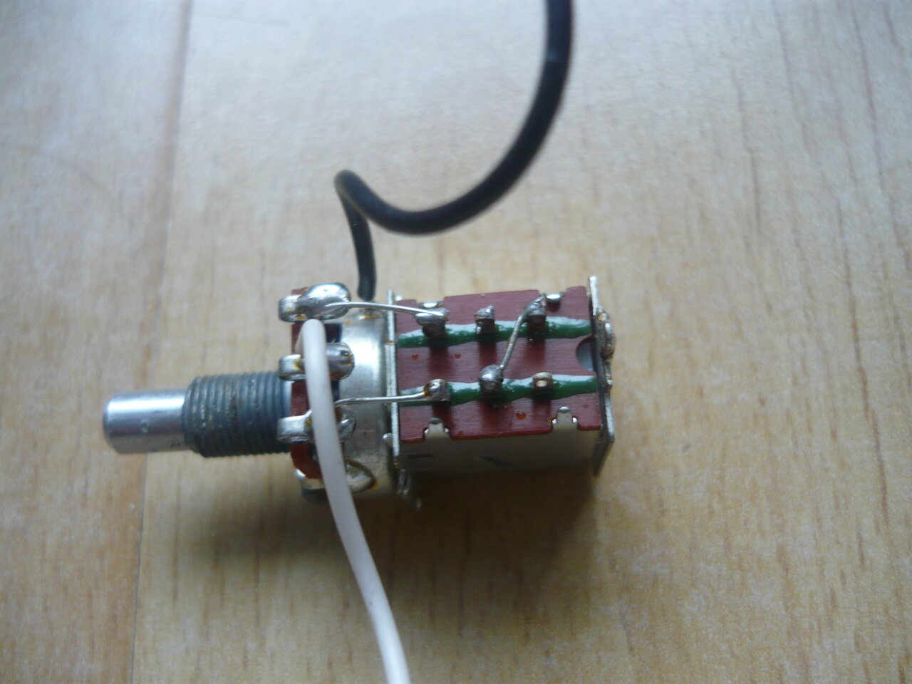

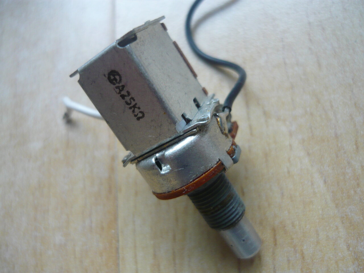

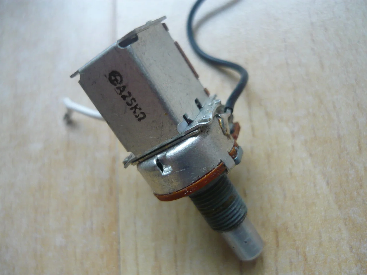

Das Poti war tatsächlich noch original, musste ich aber austauschen, weil das Push/Pull nicht mehr so gepusht hat.
Aber so schaut es es aus - diese A25kohm Push/Pulls gibts da auch noch, denke ich.

Die Verdrahtung des Schalters sieht schwer nach parallel/seriell aus.

Oh - ein A25K... Hmm soeinen hab ich bestimmt noch rumliegen - müsste für Lefty zwar C25K sein, aber das macht ja nicht wirklich was - als Lefty ist man verkehrtes gewohnt :kaffee:
Ja, stimmt ist eindeutig seriell/parallel - das stimmt auch mit der Schaltung überein die unter Rockbass Streamer in der etwas neueren Version von Cadfaels Schaltplansammlung drin steht. Meine abgespeicherte war wohl doch etwas älter...
Dort wird auch auf die Thematik von 25k vs 250k/500k für diese Schaltung eingegangen, was auch irgendwie erklärt warum diesen MEC Pickups ein eher brustschwacher, leiser Sound nachgesagt wird.
Habe aber eh auc heinen A500K Push/Pull Poti rumliegen, warum weiß der Kuckuck... also kann ichs ja dann wenn ich dann einen solchen Pickup hab tatsächlich am eigenen Leib testen...

Ist der Pickup denn aktiv? Falls nein, dürfte er mit 25k völlig mumpfig klingen, zumindest im seriellen Betrieb..
  • #12
Jo, das war auch mein Problem!
Ich hab den dann auf 250k gesetzt und auch noch aktiviert mit MEC 2-Band - klingt supi, aber geht halt nicht mehr auf Null mit dem Volumen ..... stört aber nicht hier.
  • #13
Nein, ist passiv - und das ist auch genau das was Cadfael schreibt. Den Pickups wird weiters ein geringer Output nachgesagt, was wie Cadfael auch schrub auch mit dem geringen Widerstand zusammenhängt.
Allerdings ist das offenbar der Wert der original verbauten Potis, also werde ich das vorerst mal so übernehmen und fürs erste probieren, da ich genau diese Potis daheim hab.
Austauschen kann ichs ja immer noch...

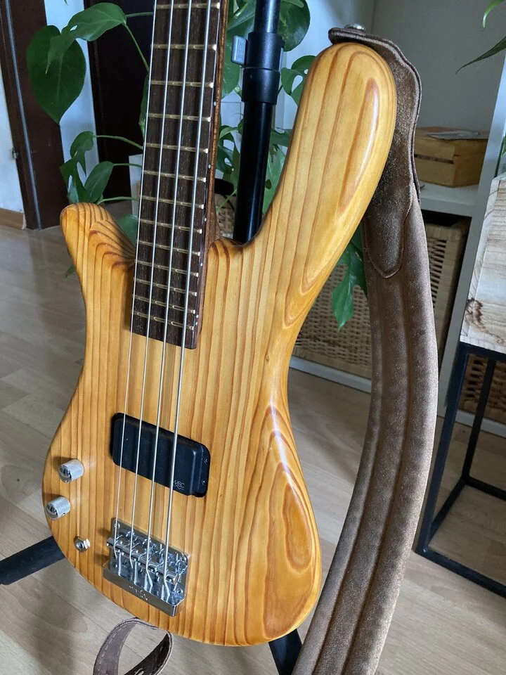

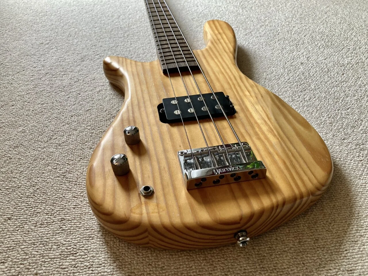

  • #15

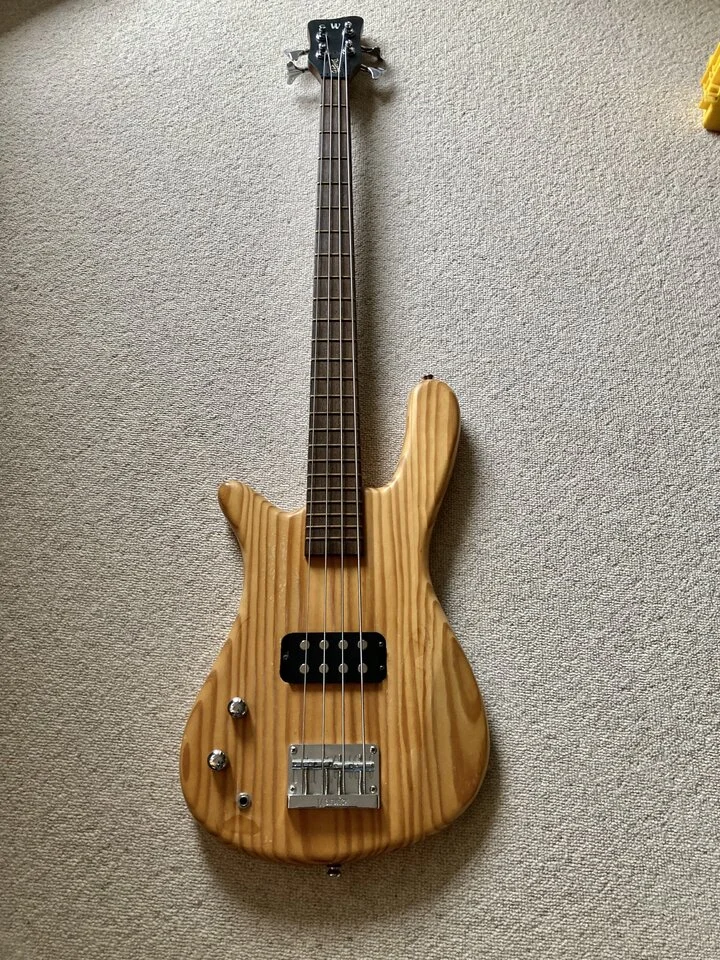

So, lange hat es gedauert - einen Umzug und 3 Messeauftritte mit der Firma, einem falsch bestellter Poti und einem falsch gelieferter Sattel, einem kaputten Tonekondensator und 3 Lötversuchen später, ist seit gestern die neue Elektronik drinnen und funktioniert wie sie soll.

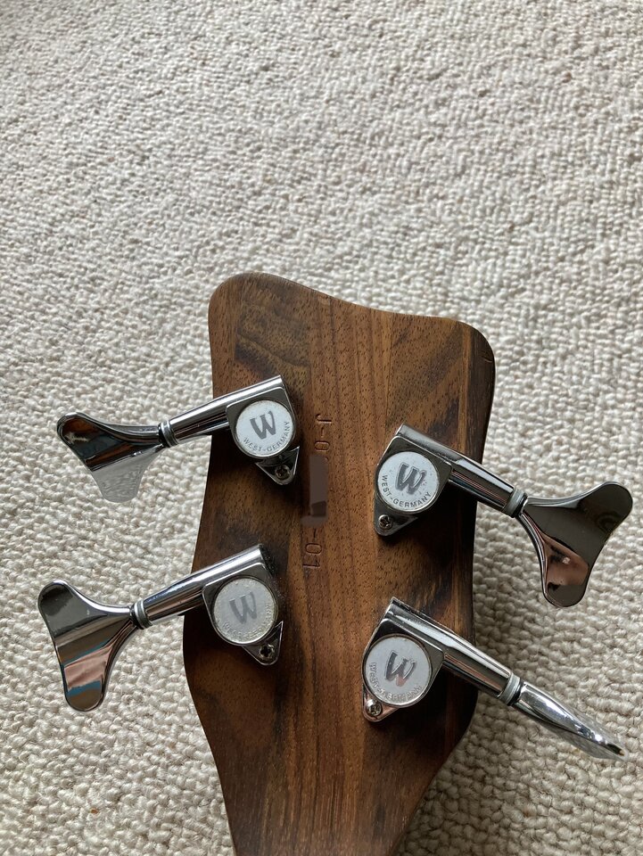

Der Bass hatte zwischendurch die 25K Potis drin die ich noch rumliegen hatte (wobei das Tone Poti wegen dem nicht mehr funktionierenden Kondensator - keine Ahnung wie ich das angestellt hab) nicht ging. Was sich Warwick* da ursprünglich gedacht hat mit diesen Werten weiß der Teufel. Wahrscheinlich haben sie einfach verwendet was so rumlag im Lager. Die nicht-Easy-Access-Electronic-Compartment-Covers und Warwick-West-Germany-Mechaniken auf 2001 gebauten bässen würden auch dafür sprechen.

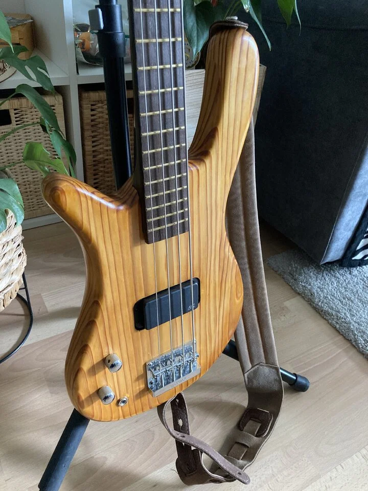

Nach dem Refinish mit Tung Öl und Schellack - vorwiegend um die beschädigten Stellen am Bass auszugleichen, komplett neu abgerichteten und gefinishten Bünden, gedübelten Löchern für die Halsschrauben und Gurtpins, dem neuen Original-Pickup (vielen Dank nochmal an @quarkfrosch) inklusive passenden Stahlfedern und jetzt mit der neuen Elektronik und einer Just-A-Nut III ist es ein wirklich mehr als passabler Bass geworden.
So einen Punch hab ich wirklich selten gehört, speziell bei einem Instrument aus so weichem Holz.
Auch akustisch ist das Instrument sehr schön laut, das Sustain leidet aber kein bisschen.
Und zieht man erst den Push/Pull Poti für die Seriellschaltung der Tonabnehmerspulen - Holger die Waldfee...
Diesem Pickup hat man mit den viel zu niedrigen Potiwerten wirklich großes Unrecht getan! Kein Wunder dass dem Teil ein flachbrüstiger, schwacher Sound nachgesagt wird.
Eigentlich wollte ich den Bass ja aufhübschen und weiterverkaufen, aber ich glaube der Gute bleibt jetzt bei mir als leichter Session-Bass zum Mitnehmen =D
Reaktionen: bassilisk, Crims0, quarkfrosch und 3 andere

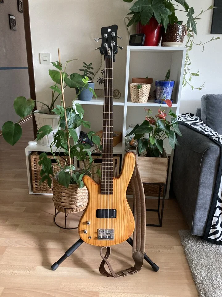

  • #16
Die Maserung ist super!
Wenn der 2001Streamer - wie ich annehme - auch so einen tollen Hals hat wie mein 2005Corvette$$, dann ist das sicher ein Top-Player.
Reaktionen: Crims0
  • #17
Ich schätze, der Gebrauchtmarkt ist bei Lefties eh sehr "übersichtlich". Von daher: gute Entscheidung, so ein Gerät bekommst Du wahrscheinlich nie wieder.
Reaktionen: Crims0
  • #18
Hehe, is halt Ami-Fichte 😅
Ja genau, 2001. Der Hals is super geschmeidig. In etwa Jazz-Breite und Precision-Profil.
Er hatte nur einiges an Liebe und Zuwendung gebraucht, weil er halt über mehr als 15 Jahre nicht eingestellt/gepflegt wurde. Und ich glaub fast, dass der nie richtig abgerichtet war. Entweder das, oder das Holz hat ziemlich gearbeitet.
Aber jetzt isser definitiv ein Player
Joa, für die 230 Tacken die ich bezahlt hab zumindest mal nicht 😁
