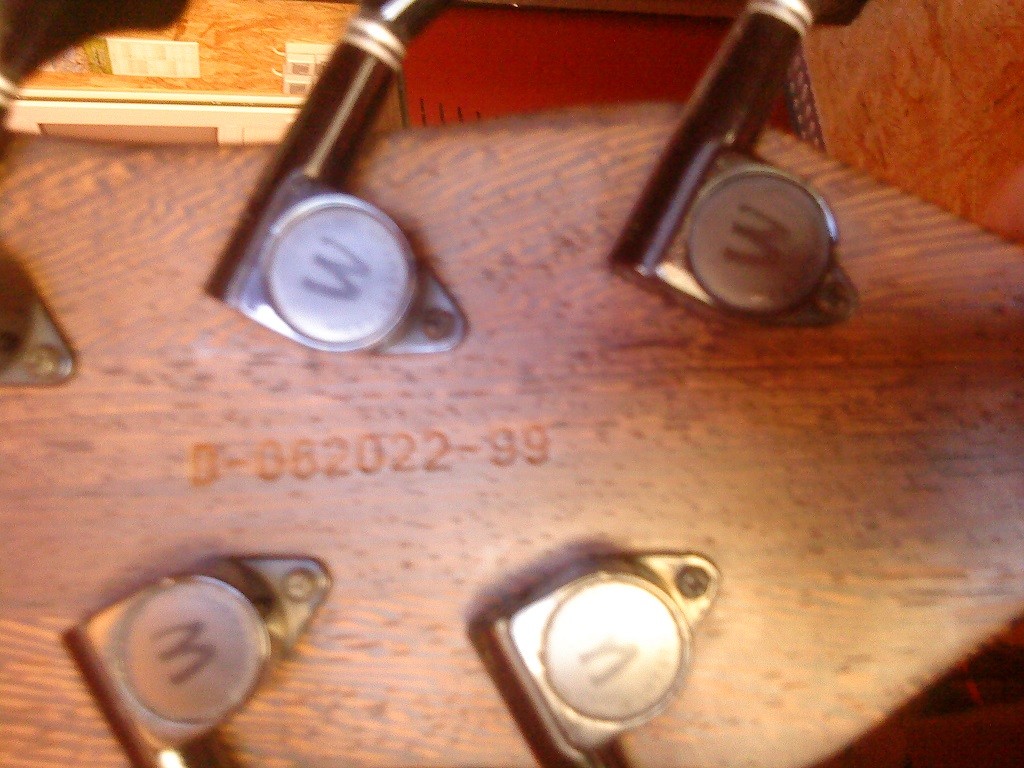

Details muss ich erst in Erfahrung bringen. Kann man z.B. Anhand einer Seriennummer das Baujahr in Erfahrung bringen? Ich denke nämlich nicht, dass mein Freund das weiß.
Hinten auf der Kopfplatte ist die Seriennummer. Die letzten zwei Ziffern bezeichnen normalerweise (und unverschlüsselt) das Baujahr. Bei BO zumindest des Halses.
Ja, man kann anhand der Seriennummer das Baujahr, den Monat und alles weitere bestimmen. Diesen Instruktionen folgen:

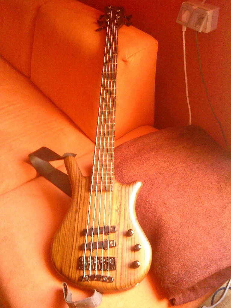

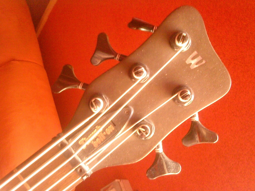

Ich war eben im Proberaum und habe mal ein paar (leider nicht so tolle) Bilder von dem Teil gemacht.
Die Seriennummer auf der Kopfplatte beginnt mit D und endet mit 99. Heißt das in Deutschland 1999 gebaut?
Mein Freund ist Erstbesitzer und hat das Teil damals beim Music Store in Köln neu gekauft.
Der Zustand ist insgesamt ganz gut, technisch ist er top.

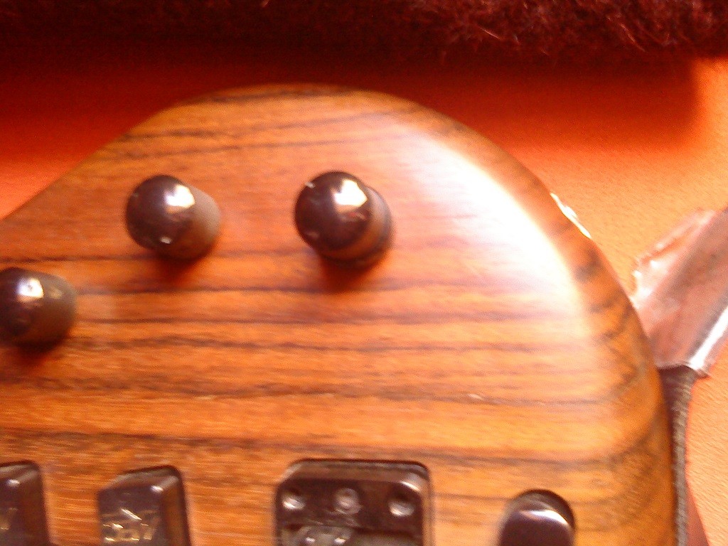

Leider hat sich im Laufe der Jahre in der Decke ein Riss gebildet, keine Ahnung wie so was passieren kann. Optisch nicht so schön, für die Praxis sicher unerheblich. Auf dem einen Foto kann man es etwas erkennen.
Uff, Riss im Body finde ich jetzt aber nicht so prickelnd, das sollte man sich genauer anschauen. Der Bass hat ja keine Decke. Wie ein Spalt in einer Leimfuge sieht es erst mal nicht aus, bräuchte man aber bessere Fotos zu.
Baujahr schient vor 2000 zu sein, da hilft eine Mail an WW weiter:
http://www.warwick.de/de/Warwick--Support--Seriennummer-.html#current_site_id
D steht sehr wahrscheinlich für den Monat. Hergestellt also im April 1999. Die Seriennummer sieht schon wie die von 2000 aus.
Wenn der Riss nur oberflächlich ist, dann wäre ja alles in Ordnung. Sowas kann durch alles mögliche entstehen, z.B. starke Austrocknung usw. Wenn das unbehandelte Holz des Thumbs regelmäßig gepflegt wurde sollte sowas aber eigentlich nicht passieren.
Vielleicht mal beim nächsten Gitarrenbauer vorbei schaun und auf Nummer sicher gehn...
Was wohl? ;-)
Er meint die Geschichte von Member Nymi und seinem offenbar schon bei der Herstellung mangelhaften Streamer Ltd. Die Geschichte von dem vielleicht größten Ärgernis in seiner Musikkarriere, weil Warwick den Bass zwar repariert hat, aber trotzdem erneut Probleme mit dem Leim auftraten. Diese Geschichte in der er dann letztendlich Warwick den Rücken kehrte, einen Ersatz-Thumb ausschlug, weil der Bass (oder die Bässe) sowieso nicht seinen Vorstellungen entsprach(en) und er irgendwann glücklich und zufrieden mit seinem ESP in den Sonnenuntergang zog.
Ach ja ... Jahre später, genauer gesagt 2013, hat er sich dann mit dem Eigentümer von Warwick versöhnt und geschworen diese Geschichte nie wieder im Wochentakt zu erzählen.
Das hat aber alles trotzdem nichts mit dem Riss im Korpus zu tun, weil der anderer Natur ist. -> Gitarrenbauer
