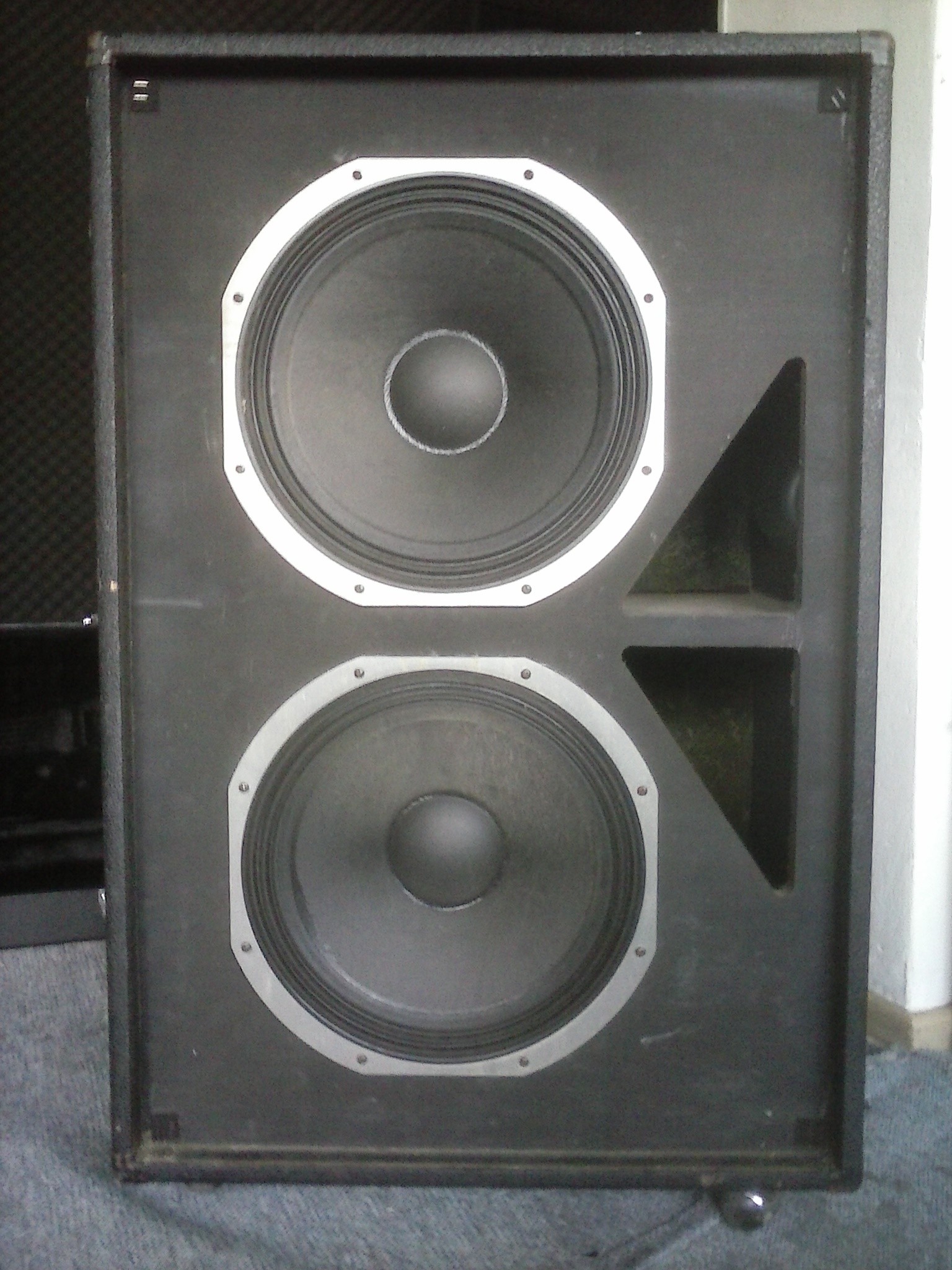

So, nu ist es wohl passiert, ein Ampeg hat meine 89er Peavey 215D gekillt. Spulen sehen ok aus, aber Batterietest und Multimeter sagen dod, ex, finito. Beide.
Was tu ich denn nun rein? Die Kiste hatte nicht viel Mitten-"Druck", eher viel Unten-"Wumms", konnte aber auch schön zerren. Sie war vulgär und asozial und echt true und vintage. So hätte ich sie auch gerne zurück, am besten etwas haltbarer. Reconing ist sowohl 'ne Preis- als auch eine Pass-Frage, mail an Peavey ist schon raus, aber damit wäre sie ja auch nicht unbedingt "sicherer".
Die Box hat die Außenmaße (Wandstärke 2) H97 x B65 x T46 und ist in der Mitte geteilt, vorne gibt es zwei dreieckige BR-Löcher, die Original-Speaker waren 2 "Scorpion® SP-15825 8 Ohm".

Du wohnst doch nur ein paaf Kilometer weg. Komm mal vorbei, und höre Dir meine 215 mit EVM 15L und 15B Bestückung mal an.
Wenn das Gehäuse passt und Dir der Sound gefällt, spricht nix dagegen.
Der Kollege poris von weiter oben im Threat scheint die ja in seiner drinnen zu haben, sollte also passen.
Ich hatte auch mal eine Peavy 215 mit Scorpions mit dem entsrechenden Peavy Top. Damit hab ich auch schon die EVM 215 befeuert. Geht schon in eine ähliche Richtung. Die EVM kommen aber imo viel besser.
Ich selbst betreibe diese Box überwiegend mit dem SVT Klon Bugera BVV3000.
Also, rein ins Auto, ab in meinen Proberaum. ;-)
Um genau zu sein ist meine sogar genau wie mikki's bestückt. 1 EV 15 B und ein Ev 15 L8D

Ähm, die Box hat keine Reflexkanäle. Die hat zwei dreieckige Löcher.
Und ich hätte gerne belastbarere Speaker. So Dinger aus USA bestellen ist mir dann doch etwas riskant, da fraglich ist, wie alt die Teile sind. NOS bei Drähten ist ok, aber bei Pappen?
  • #18
Auch die Reflexöffnungen sind berechnet - nur ein Loch reinknabbern ist nicht.
  • #19
Oder zumindest sehr kurze Kanäle. Fällt nur kaum auf. An einer Seite ist sowie die Wand
der Box an einer Seite des Dreiecks ist die Zwischenwand aber an der dritten Seite ist
eine rund 20mm dicke Leiste von innen aufgeleimt so das es doch ein ( mit Schallwand )
rund 40mm langer Kanal ist :-) zumindest bei meiner 1983er 215er mit den original
1983er Eminence OEM-Speaker für Peavey ( siehe Bilder... ich weiss die Front wird noch
neu bespannt ):
http://pictures.nashville-records.com/075_--_Music Equipment/007_--_Amps/007_--_Peavey 215 Enclosure (198x)-br-uncleaned-br-/
In den 115er peavey aus den 70er Jahren hab ich auch EVM15L in der 215 bleiben aber
die Eminence da sie genau den Sound hab den ich brauche.
