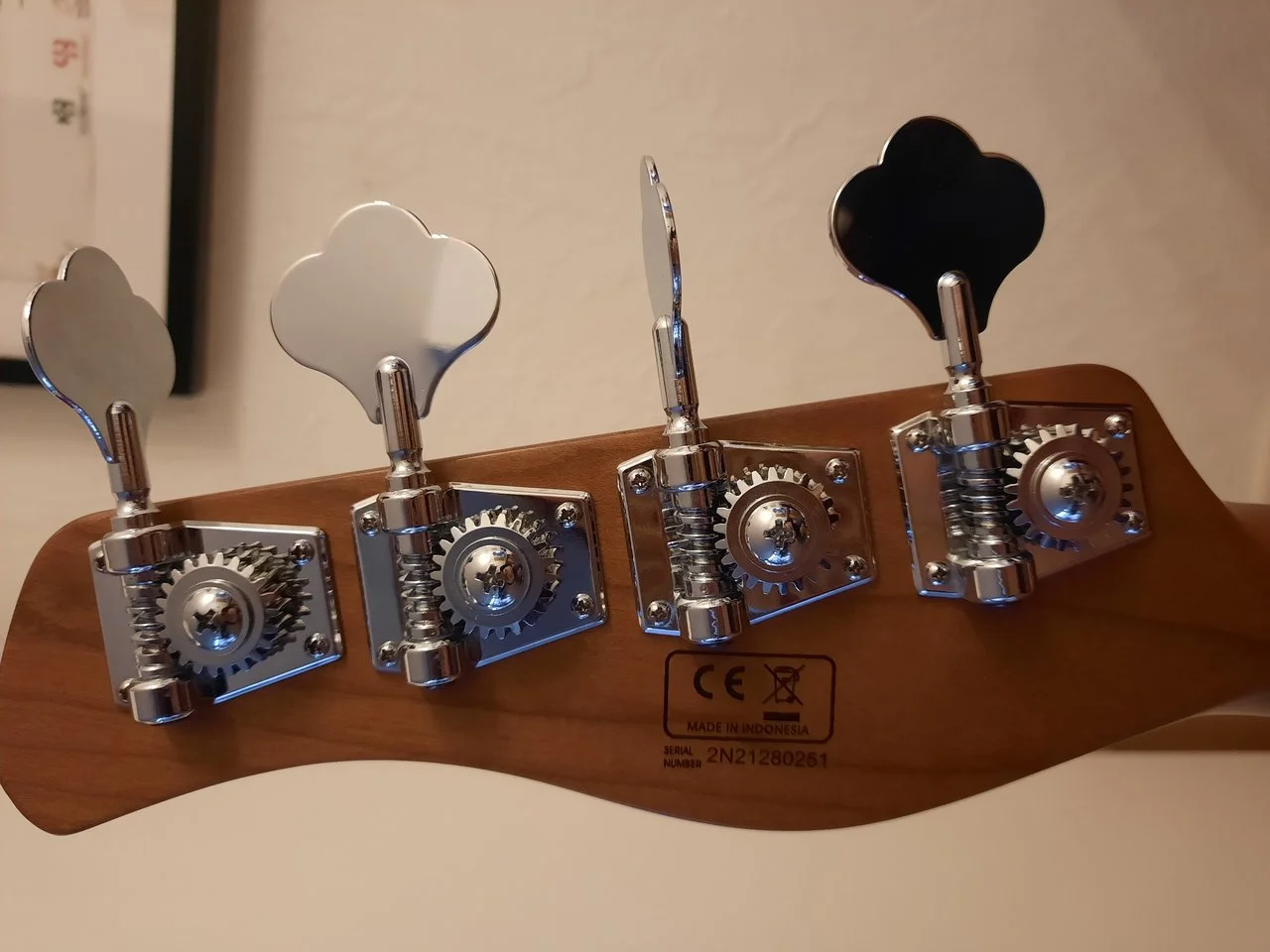

Hallo Marius, weißt Du zufällig was die Marcus Miller Bässe für Mechaniken haben bzw. was die wiegen? Ich habe einen neuen D 5 und da der kopflastig ist habe ich über leichtere Mechaniken nachgedacht. Anbei ein Foto.
Danke und Gruß Klaus

Hi Klaus, leider nein. Aber wenn Du einen Tuner von Deinem Bass abschraubst, wirst du die Bohrung der Kopfplatte und das Lochbild vermessen können. Saite und 4 Schrauben lösen, fertig.
Dann kannst Du das ja mit der Liste vergleichen.
