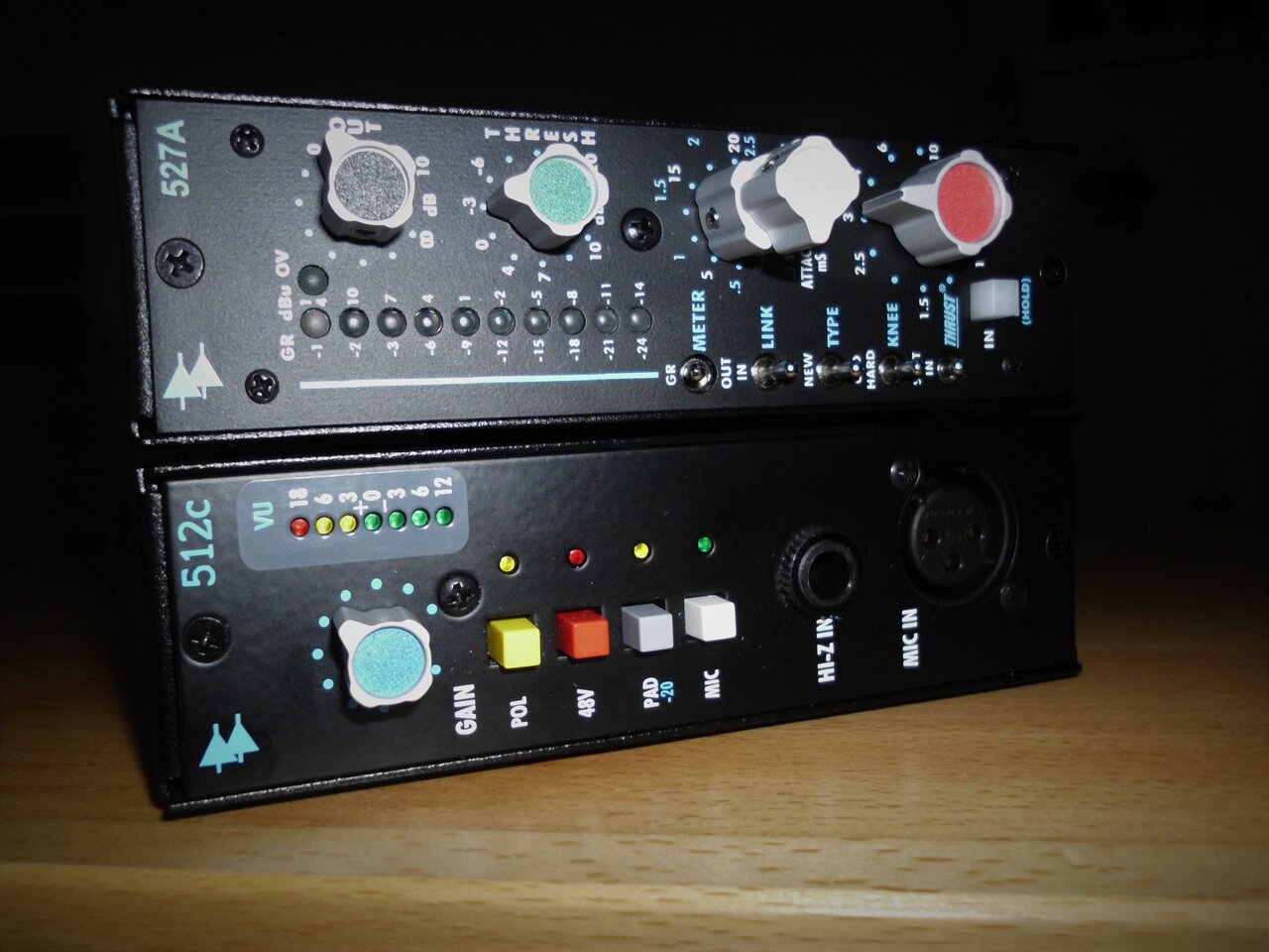

API 512c plus den API 527 Comp ist mein Studiosetup.
Reaktionen: Blaue Anneliese, xroads, bassicer und 2 andere
