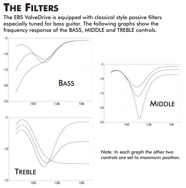

Hallo,
kann mir jemand helfen die Frequenz-Kurven des Valve Drive EQs zu verstehen? Ich blick da nicht durch. Warum sind da drei Kurven pro Graph?
Danke für die Hilfe.
Edit: Ist da eventuell irgendeine Farbcodierung im Spiel bei den Kurven? Hab es nicht so mit Farben ...
  • #52
Na ist pro Graph je eine Kurve für Maximum, Mitte und Minimum des jeweiligen Reglers.
Reaktionen: Meypelnek
  • #53
Danke. Das war der kleine Anstoß, den ich brauchte. Jetzt ist der Groschen gefallen.
