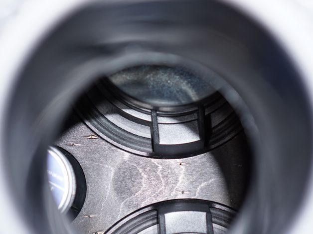

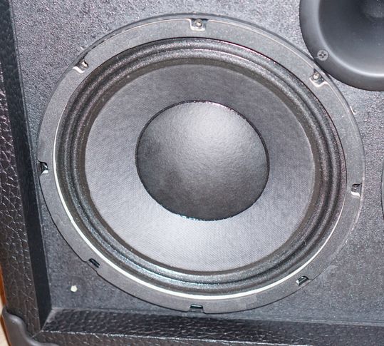

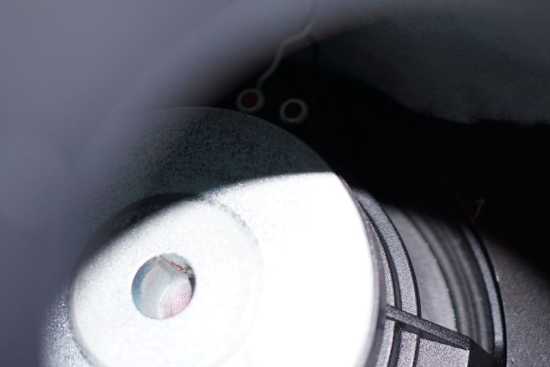

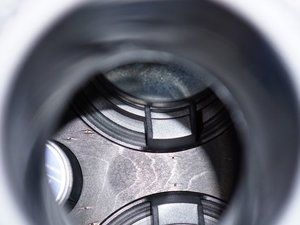

Hallo Zusammen,
Nachdem ich heute meinen neuen Amp mal zuhause an meine 2004er Mesa Engineering Road Ready 2x10er Box angeschlossen habe ist mir ein böses Schnarren eines Speakers aufgefallen.
Also flugs aufgeschraubt und ich kann das Kratzen und Schnarren im Vergleich zum anderen Speaker eindeutig spüren.
Leider haben die Amis die Speaker anscheinend mit Patex festgeklebt, der bewegt sich kein Stück.
Bevor ich die Box mit gezielter Gewalt angehe, mal die Frage an Euch ob einer eine Idee hat was da drinnen sein könnte.
Der Korb ist aus Druckfuß, hat 4 Streben und auf einer Strebe 2 dicke Schraubterminals und einen fetten Ferritmagneten.
Der Speaker sieht in etwas aus wie eine Mischung zwischen Eminence Delta Pro und Legend CA.
Es ist mit Sicherheit kein EV10L, die kenne ich.
Hat einer von Euch eine Idee was das für ein Lautsprecher sein könnte?
Die Box ist mit 600W RMS angegeben, also wird der Speaker ja mindestens 300 W haben.
Was könnte ich in die Box denn so Alternativ zum Original als Ersatz bauen?
Würde auch einfach erstmal nur den einen Speaker austauschen, und sehen ob dass klappt. Da wäre ich schmerzfrei.
Wenn es nicht klingt muß der zweite halt auch noch gewechselt werden.
Wenn ich den Speaker am Wochenende einmal rausgeholt habe, kann ich auch mal ein richtiges Bild hochladen. Jetzt nur mal von vorne und durch die Reflexöffnung auf der Rückseite fotografiert.
Vielen Dank für Eure Unterstützung und Tipps.
Wenn Ihr eine Idee habt wer sowas repariert, dann bitte auch "her damit".

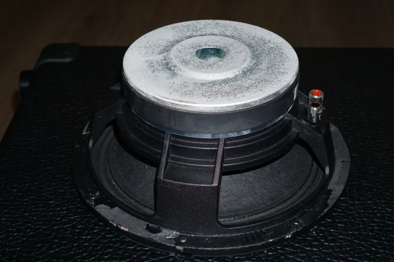

So, Speaker ist raus.
Sieht aus wie ein Beyma 10G40 http://usspeaker.com/beyma 10G40-1.htm, den es natürlich nur in der 8 Ohm Ausführung zu kaufen gibt.
Habe die Bilder mal an Meinl geschickt, da die auf Anfrage gestern Abend heute sofort geantwortet haben.
Mal schauen ob es was wird.
Sonst setze ich mir wohl einfach einen Eminence Delta 10B rein, scheint irgendwie der einzig anständige 10 Zöller zu sein, den es so auf dem normalen Markt zu kaufen gibt oder hole mir alternative ein Set Neo's irgendwo, da kann ich dann ggf. 2 x 4 Ohm kombineren und gewinne wohl 1,5-2 kg.
