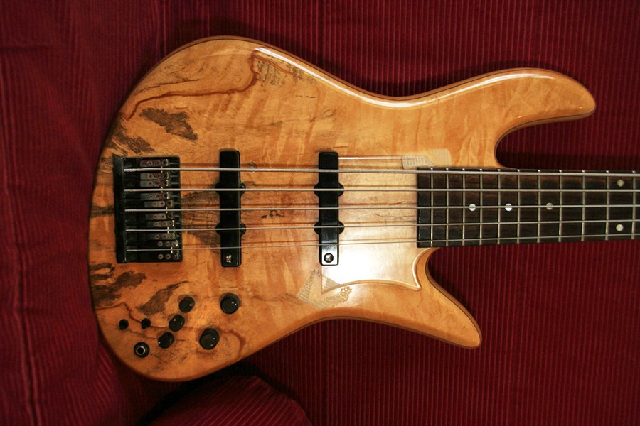

Wobei du bei meinem vermutlich die Hände über den Kopf zusammenschlagen würdest. Der wurde sicher nicht mit Samthandschuhen angefasst. Das mit den Gaffa Spuren war vielleicht tatsächlich etwas respektlos.

Wie cool ist das denn. Wusste gar nicht, dass die auf den Pickups auch mal ihr Logo drauf hatten :-)))) Sieht aber verhältnismäßig gut aus für das Alter.... Schöner Bass!
Auf das Gaffa hätte ich jetzt auch verzichtet ;-))))

Bekommst du das Gaffa nicht mehr weg?
Hast du schon mal Fodera kontaktiert, welche Lösungsmittel nicht den Lack lösen würden?
  • #186
Leider nicht. Das Pickguard ist mir mal mitten im Solo abgefallen...und da sollte das nur auf einer kleineren Tour eine Notlösung sein. Habe das Gaffa aber nicht gleich wieder zuhause abgemacht und noch etwas mit der Notlösung gelebt...nun ist es im Lack. Er müsste mal ein Refinish bekommen, aber er dunkelte doch so schön nach. Hmm...war blöd von mir.
  • #187
Mh, nach im Lack sieht das aber nicht aus,
klar außenrum ist der Lack nachgedunkelt aber die Klebstoffreste sollten sich mit einem geeigneten Lösungsmittel entfernen lassen.
Alc. geht außer bei Shellack eigentlich immer,
damit würd ichs erst mal probieren.

Das Pickguard ist erst nachträglich gemacht wurden...passt ziemlich genau und steckt deshalb nur drauf. Ist mir auch nur einmal abgefallen, danach nicht nochmal.
Oli, was meinst du denn mit Alc?:-/
Glaube schon das es im Lack ist...müsste mal bessere Fotos machen, aber würde es mit Lösungsmittel probieren wollen.

Lösungsmittel ist im Prinzip jede Flüssigkeit.
Das Gängigste Lösungsmittel ist Wasser!
Mit Alc. meine ich Alkohol, wobei der gängigste tatsächlich Ethanol ist.
Kannst auch irgendeinen Fusel nehmen, das ist meißt sogar gut, wenn man vorsichtig sein möchte.
Sicher geht auch Wundbenzin, obwohl ich keine Ahnung habe, was das ist, ich gehe einfach mal von reinem Octan aus,
es geht bestimmt auch Ethylacetat oder Diethylether, Aceton ( sowas bitte nur im Freien verwenden und nicht rauchen!!!)
Da man aber nicht weiß, was für ein Lack das ist, würde ich persönlich erst einmal Alkohol nehmen,
da es sich um ein recht mildes lipophiles LM handelt.
Um zu sehen , ob die Spuren im Lack sind oder obendrauf, kann man ja mal mit dem Fingernagel
oder auch mit Rasierklinge, Messerspitze u.s.w. versuchen unter das GaffaMojo zu kommen,
da sieht man doch recht schnell, wo der Dreck sitzt.

Chemisch betrachtet ist ethanol und spiritus gleich. Letzteres ist noch vergält damit es nicht trinkbar ist. Sonst gibt es noch Isopropanol, dass funktioniert sicher besser ist aber teurer. Spiritus gibt es übrigens in der Drogerie, Isopropanol in der Apotheke

Ne damit geht definitiv nix mehr. Will den Thread jetzt aber auch nicht missbrauchen. Ich probier es mal und gebe an anderer Stelle bescheid. Dank euch.

wg Gaffa: mal mit Wärme es versuchen, der Kleber wird evtl. weich und es lässt sich wegdrehen (nicht: abziehen). Daumen drauf und drehen. Viel Glück.

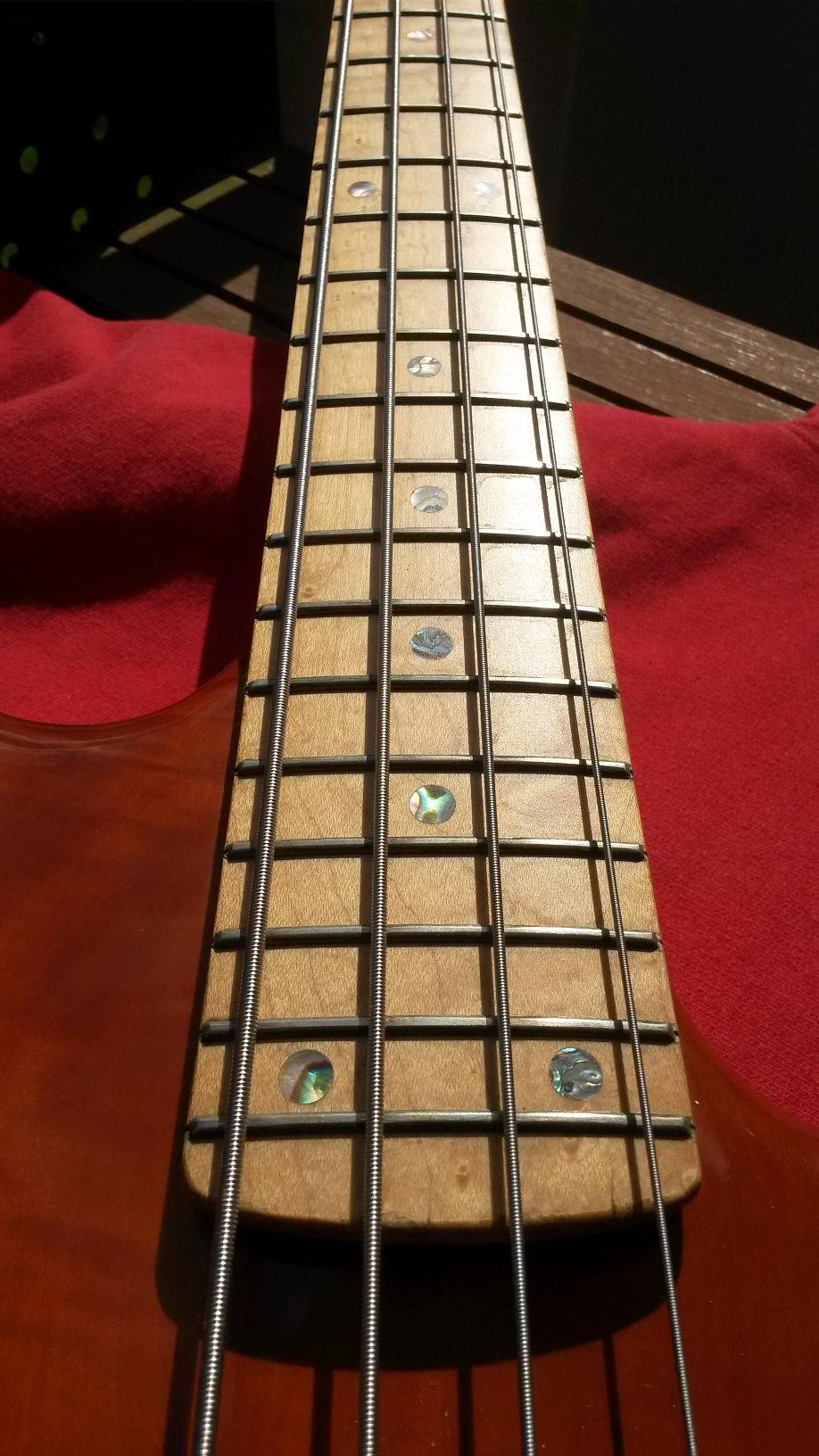

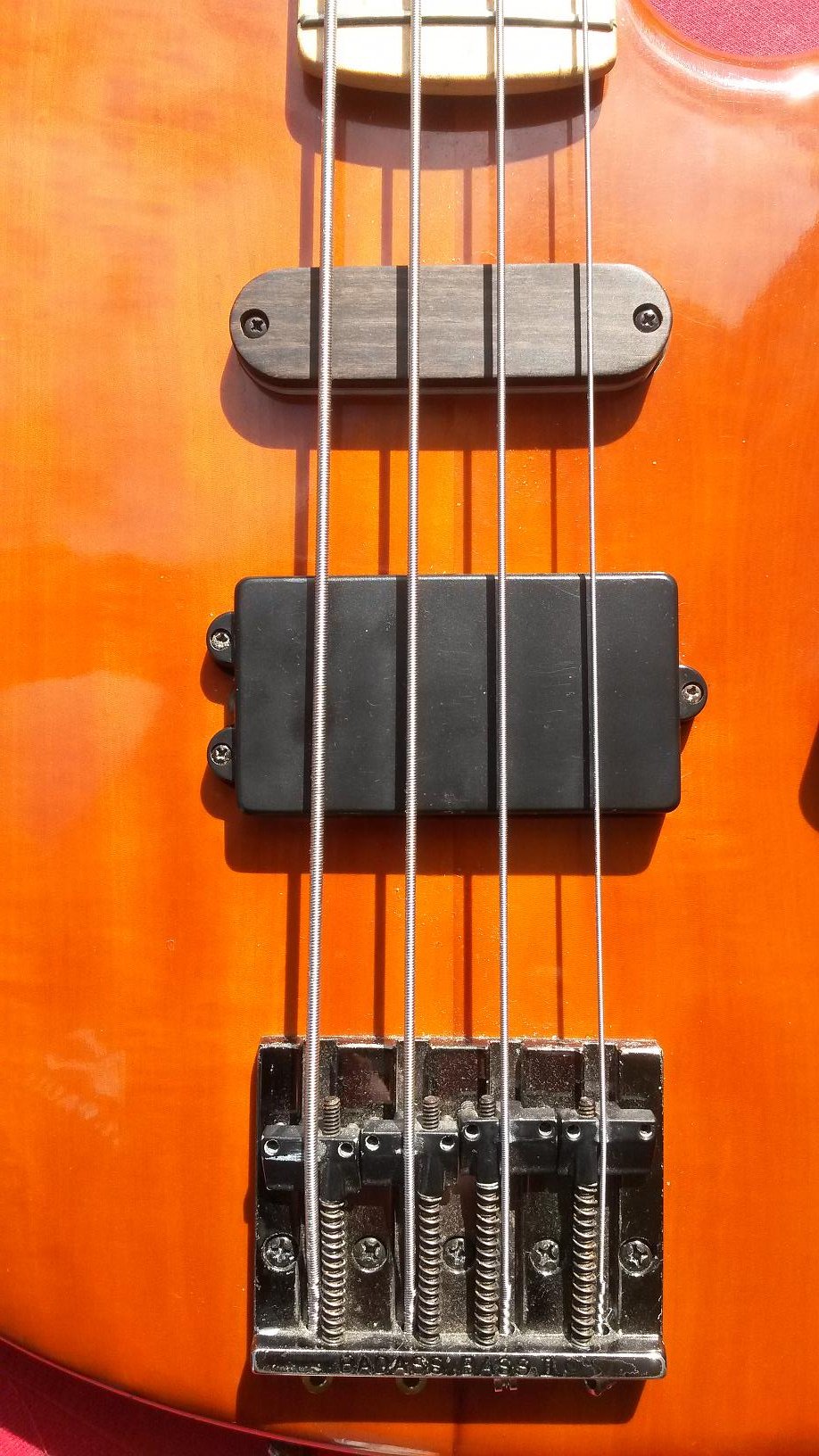

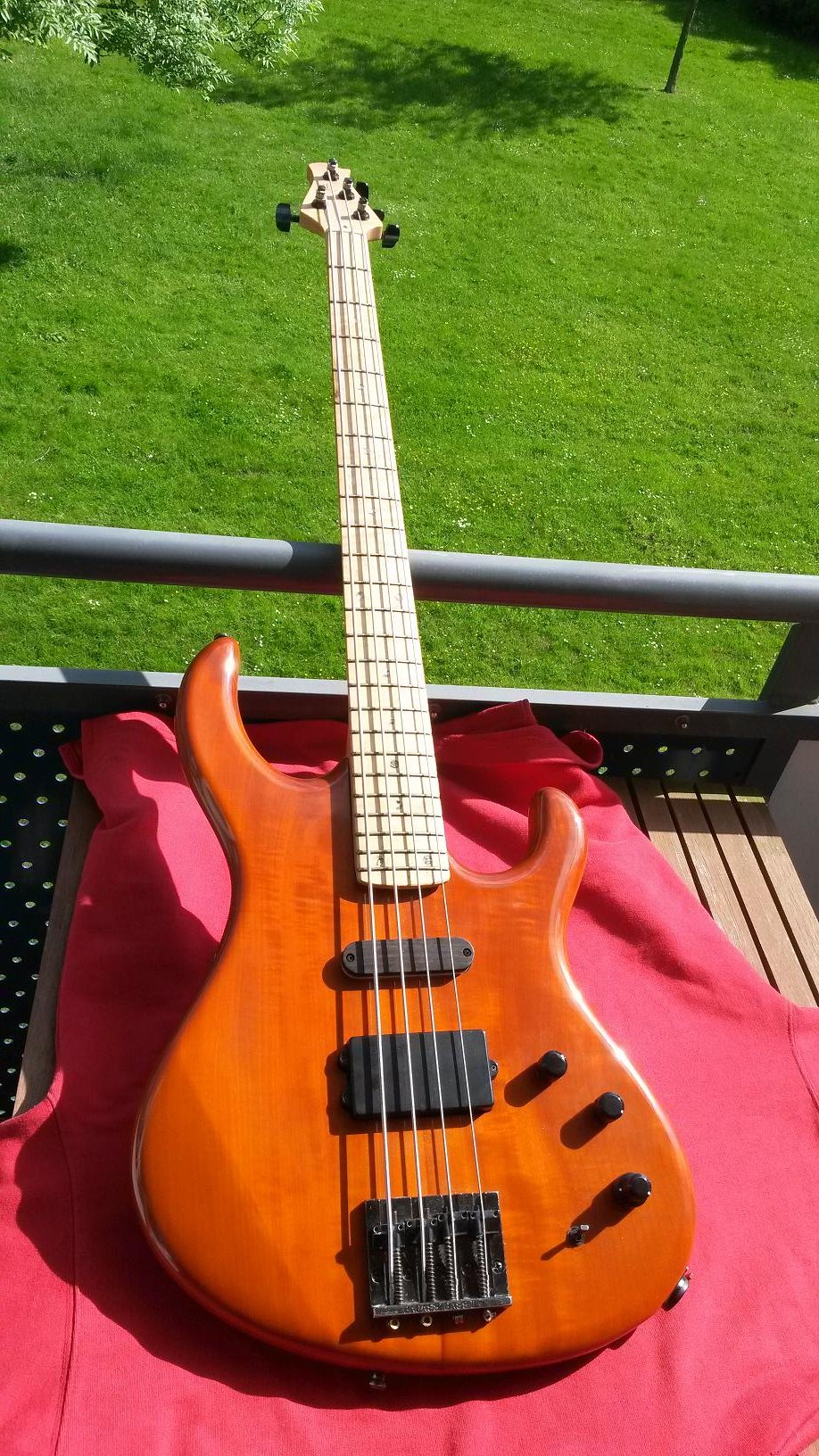

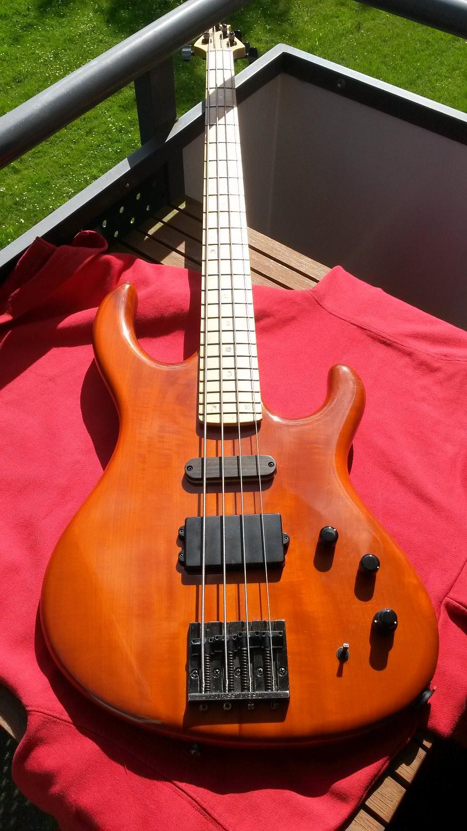

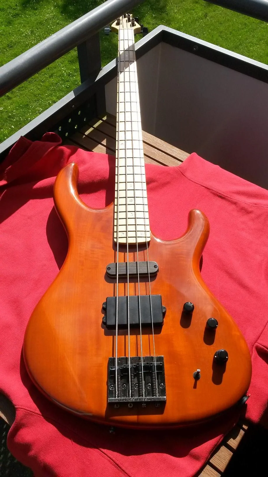

Ich hohl das Thema mal aus der Versenkung den mein Taxi kann vielleicht nicht alles aber auf jeden Fall eine Menge! Ich habe ursprünglich nur einen MM-Humbucker von Bassculture verbaut gehabt und dazu einen John East MM-Retro 2-Band, denn ich über den Kippschalter ein und aus schalten kann.
Jetzt habe ich mir überlegt ein zweiter Pickup wäre echt cool, weil ich aufgrund der PU-Position mir einen Jazzy-Ton versprach. Denn die hintere Spule des MM-PU hat genau den Abstand zur Brücke wie ein Jazz-PU in Brückenposition. Also habe ich einen zweiten PU für den Hals bestellt der mir wieder von Bassculture gewickelt und verpackt wurde. Dabei handelt es sich quasi um einen halben MM-PU. Der alte PU lässt sich so splitten, dass ich die vordere Spule abschalten kann.
Somit habe ich eine Menge Sounds zur Auswahl:
neuer PU alleine geht Richtung QuaterPounder-P-Bass
alter alleine beide Spulen MM-Sound
neuer und halber alter Jazzy
alter halber alleine auch nicht schlecht
Ich bin auf jeden Fall mit dem Umbau sehr zufrieden, auch wenn ich jetzt die Qual der Wahl habe. Früher war das zumindest einfacher.

Zur Perfektion jetzt noch eine neue Abdeckung für den MM-Pickup, der sich an das Aussehen des neuen Pickups anlehnt. Aber auch so schon schickes Teil.
