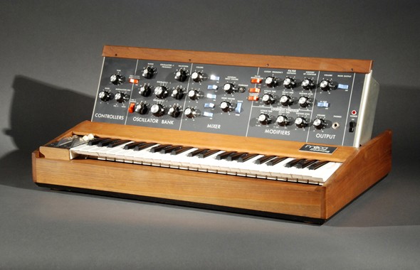

zu Bruno Mars:
das ist DER klassische Minimoog Bassound.
Gebaut ab Anfang der 70er, monophon, also
einstimmig, nicht speicherbar und der erste
Kompaktsynth. Davor gab es nur Modulsysteme.
Oktaven kann der selbst, weil die Oktavlage der
3 Oszillatoren ( Grundklangerzeuger ) einstellbar
ist.
Noch bekannter sind die Leadsounds,
ELP, Manfred Mann, Pink Floyd usw. haben den
Minimoog für Solos eingesetzt.
Zusammen mir der Hammond und dem Rhodes-Piano der
Sound der 70er. Detektiv Rockford Titelmelodie ist
höchstwahrscheinlich auch ein Minimoog.

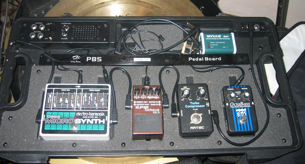

billige variante > EHX BASS MICRO Synth
oder EHX Bass Micro
Das sehe ich auch so.
Mein Board für Synsounds:
klingt ganz gut, geht in die Richtung,
aber nicht wie mit einem Tastensynth gespielt.

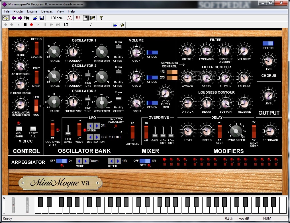

Es gibt sehr gelungene VSTi Plugins, ich kann den
Minimogue VA empfehlen, ist sogar kostenlos.
