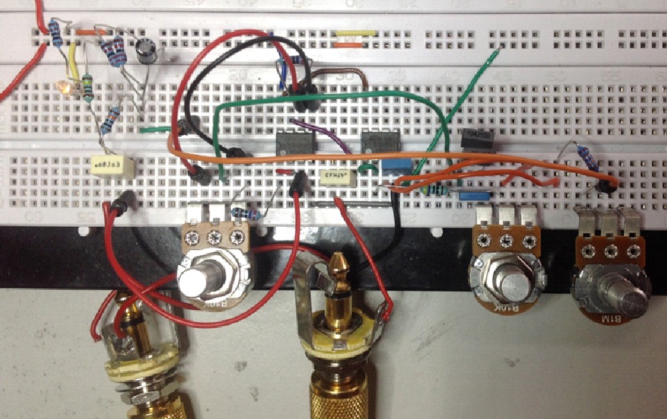

Hatte ihn angeschrieben wegen einer Custom Version. Wollte nur 2 Potis...einen zum Bässe ganz leicht anheben...so um die 80...120hz + Level Anpassung (also Absenkung auf Bypass Signal). Dazu noch ein leicht schaltbares Relais. Er meint das ginge nicht. Nun gut...dann eben nicht.
Habe jetzt hier jemanden, der mir das baut. Gerade habe ich ein Foto vom Testaufbau bekommen.
Es wird also ein kleines Gehäuse wie beim MiniEQ von sfx. Relais bekommt er auch, damit ich schnell schalten kann. Im Augenblick hat er noch 3 Potis. Das dritte dient im Augenblick nur für die Anpassung der Steilheit des EQs. Am Ende werden es dann 2 Potis.
Nur mal so viel zu meiner kleinen EQ-Slap-Geschichte. Vielleicht hilft das ja irgendwie.;-)
