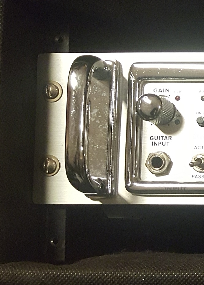

So....hab mir ein besorgt. Ich schreib jetzt mal eine ķleine Info zu dem Teil. Es ist ein Kustom Groove 1000 geworden. Hab ihn günstig bekommen und war nicht all zu weit weg zum abholen.
Ich fang mal mit dem positieven an.
hab ihn erstmal bei mir zuhause an einer 4x10 Box getestet.......unglaublich was der Druck macht. EQ flat....Bässe Mitten und Höhen auf 3. Er bringt den original Sound meines Fenders unverfälscht und klar rüber. So....und jetzt hat man jede Menge Möglichkeiten den Sound nach seinen eigenen Vorstellungen zu kreieren. Von.....bis. Also wer da nix findet....dann weis ich auch nicht. Im großen und ganzen eigentlich ein geiles Topteil......wenn da nicht diese Nachteile und die daraus entstehende Unsicherheit wäre.
So....nu gehts los mit den nicht so schönen Sachen. Als erstes wären da die Haltegriffe die bei mir etwas gewackelt haben. Na ja.....kein Problem, schraubste das Gehäuse auf, ziehst die Dinger wieder fest und gut is. Von wegen. Unglaublich was mich da für ein Schrott erwartet hat. Die Dinger sind eigentlich dafür da den Amp hochzuheben.....rauszuziehen....oder was weis ich. Da er nicht gerade ein Leichtgewicht ist, finde ich es unterste Schublade sowas zu verbauen. Auf kurz oder lang reißen die Dinger ab und das Teil knallt auf den Boden oder auf den Fuß.

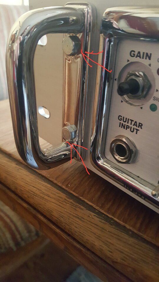

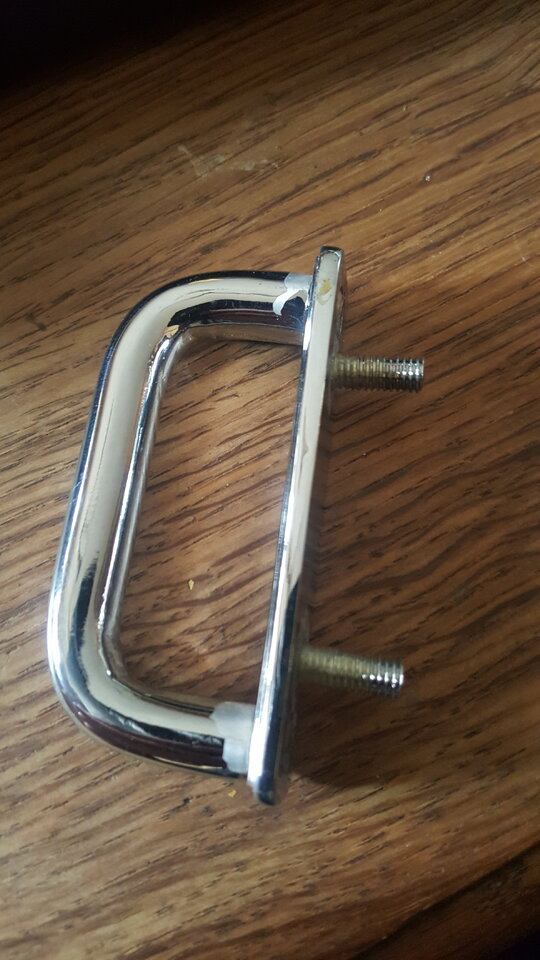

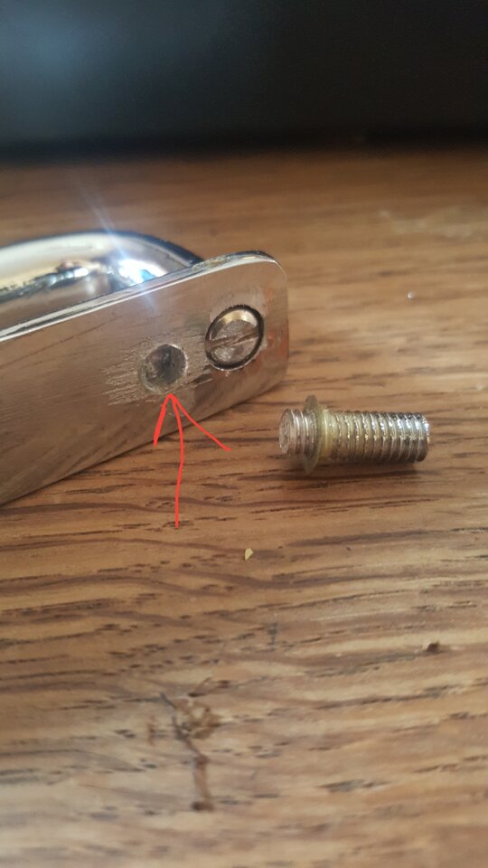

Die Gewindestangen sind ca. 5mm in die dünne Alluplatte mit etwas Kleber reingeschraubt, die dann das ganze Gewicht tragen.
Lösung.....Gewindestangen raus...durchbohren und M6er Schrauben durch und direckt mit dem Metallgehäuse verschrauben. Hält jetzt ca. 3 Tonnen aus. Warum nicht gleich so. Gut ....man sieht jetzt auf der Vorderseite die Sechskantköpfe. Sieht aber besser und robusster aus.

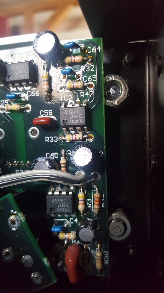

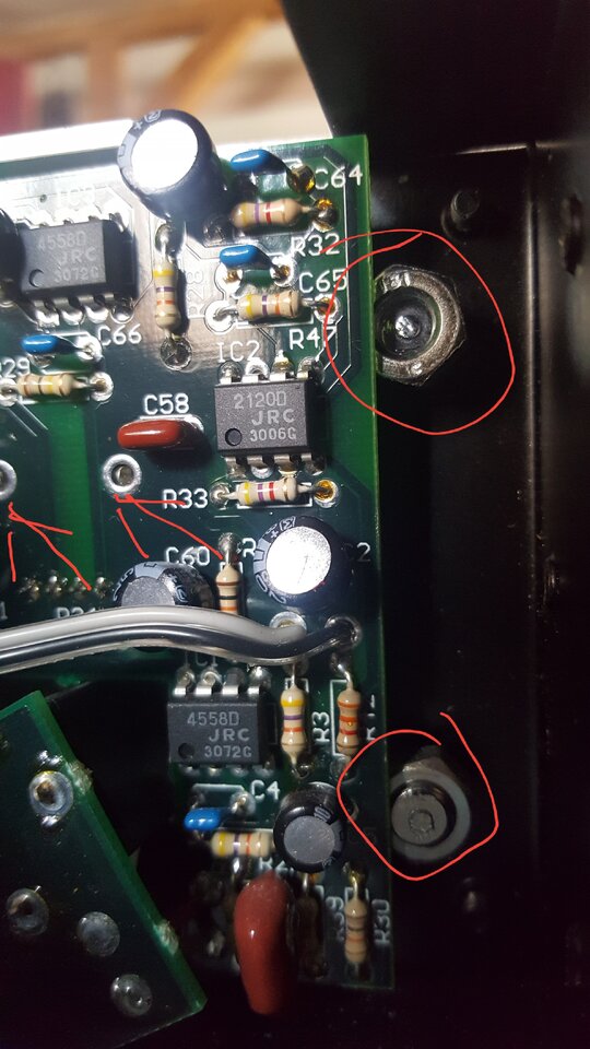

Alleine die Griffe rauszuschrauben ist eine kleine Herrausvorderrung. Auf der re. Seite kein Problem. Aber li.....die Muttern sitzen etwas hinter der Platiene, so das du fast nicht ran kommst.

Beim zusammenbau habe ich wärscheinlich den Gainregler, der nur auf die Plattiene gesteckt ist, etwas herrausgezogen was sich beim testen so angehört hat als ob ich ein Verzerrer auf Vollgas gedreht hätte. O.k....alles wieder aufschrauben. Siehe da....der Regler wackelt in seiner Steckverbindung. 2 Lötpunkte gesetzt und alles war wieder gut.
