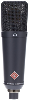

Na wenn das so ist:
Neumann TLM 193 Studiomikrofon

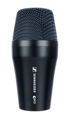

Das hatte ich letztes mal im Studio vor dem Amp für das Hauptsignal. Dazu kam noch DI über eine einfache Palmer und das hier ...
...am Rand der Pappe.
Du hättest es ja gerne unkompliziert...das sind drei Spuren natürlich nicht. Aber das TLM hat auch schon alleine eine riesige Figur abgegeben.
Aber ich würde an deiner Stelle echt zunächst mal das oben emfohlene SM7B alleine vor der Pappe testen, wenn dein Mic-Pre das kann (viel Gain, wie erwähnt). Kann sein, dass du dann schon fertig bist mit Geld ausgeben.

Das TLM macht das Hauptsignal, das 902 am Rand den Bottom und die DI die Haare am Sack. Danach nur noch sanfte Kompression...kaum bis gar kein EQ.
Genau so mache ich's in vier Wochen auch wieder...sitzt völlig streßfrei im Mix.
