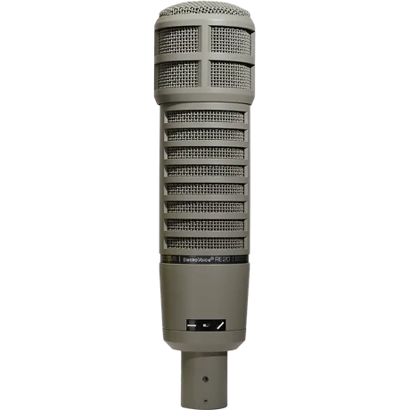

Und was gefällt dir am RE20 nicht? Hattest du das schonmal im Betrieb? Kennst du das RE320?

Electrovoice RE (3)20 (in Studios trifft man meist das teure RE 20 an) habe ich bisher als brauchbarstes Mikrofon für die Bassabnahme am Lautsprecher (bei mir immer 15"er) erlebt.

Ich schlage hier auch in die RE20 Kerbe. Für den Preis ist das ein wahrlich tolles Mikrofon.
Ob jetzt Kontrabass, Bassdrum, Ebass oder Gesang, das Teil macht eine wirklich gute Figur. Seidige Höhen - wenn man z.B. aggressiven Zerrsound von ner Gitarre einfangen will, dann gibts eventuell besseres.
