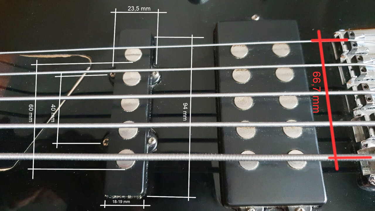

Hallo,
seit einigen Tagen lese ich soviel ich kann über PUs, komme aber nicht richtig weiter. Als notorisch unterfinanzierter Bass-Diletant möchte ich meinen preisgünstigen Bass etwas aufwerten. Vorab: natürlich kann man mit mehr Geld tolle perfekte Bässe kaufen. Ich mag den sehr preisgünstigen, bin grundsätzlich zufrieden damit und sobald mal nicht tausend andere Dinge anstehen, kaufe ich mir sicher auch mal einen richtig guten Bass - irgendwann, aber jetzt suche ich ein Pickup.
Es handelt sich um einen passiven 5-Saiter Bass "Martinez Daytona". Vermutlich ehemalige Eigenmarke eines Musikhauses.
Ausgestattet mit einem "Musicman Pickup" an der Brücke und einem Single-Coil mit ebenso großen Magneten als Neck-PU, Hersteller unbekannt. Vermutlich sind die so verdrahtet, dass bei Verwendung beider Rauschen unterdrückt wird.
Das "Musicman" klingt soweit ganz gut.
Ich SUCHE ein Hals Pickup, das einen funkigen Sound hat, für einen besseren Slap-Sound, also tendenziell weniger Mittig, das vielleicht etwas mehr Output hat, als das bisherige, das rauscharm ist, aber dennoch in Kombination mit dem eher mittigen Bridge-PU musikalisch vielseitig ist. Ich mag beispielsweise den Slap-Klang der aktiven Pickups von Fender, wobei ich öfter gelesen habe, dass die vielen noch zu brav sind. Da ich selbst keinen habe, kann ich nur ungefähr schätzen, wie die auf meinem Bass und meinen Geräten klingen könnten, allerdings nie werden, weil ich einen passiven Bass habe und will.
Außerdem sind die Abmaße nicht Standard Fender, was die suche erschwert.
Der Bass hat 66-67 mm Breite zwischen den Saiten an der Brücke.
Das Pickup sollte von Mitte Coil-Coil ca. 60 mm haben
Das Gehäuse, sofern versenkbar, ca 94x18-19 mm
Die vier Schrauben, zwei zu Hals/Bridge jew, haben einen Abstand 40mm bzw. zu den jeweils zwei anderen 23-24 mm
Damit würden glaube ich Standard JB Pickups nicht in Frage kommen, da die einen Schrauben-Abstand 44 mm quer zu den Saiten haben
Wer kann mir da was passendes empfehlen. 150 bis 200 Euro wären mir bessere Pickups wert
Über hilfreiche Vorschläge freue ich mich

Falls das trotzdem Dein Wunsch ist, poste bitte mal ein Foto. Mit Deinen Angaben kann ich so nichts anfangen.

Gerne und danke für die Hilfe! ...

Tonabnehmer mit nur einer Spulenreihe (Singlecoil) bekommen ihr Mittenbild in erster Linie durch die Position entlang der Mensur. Was der Tonabnehmer selbst stark beeinflusst, sind die Höhen: ein Tonabnehmer bildet zusammen mit der restlichen Verkabelung im Bass ein Tiefpass mit Resonanzbuckel. Je nachdem, was für Poti und Kondensatorenwerte verbaut sind und je nachdem wie der Tonabnehmer gebaut ist, ist dieser Buckel mal mehr, mal weniger stark ausgeprägt und die Grenzfrequenz des Filters mal höher oder Tiefer.
Warum erzähle ich dir das? Ein einzelner Tonabnehmer kann ohne zusätzlichen EQ nicht scooped klingen, wie man es bei einem Slapsound vielleicht gern hätte. Dazu braucht es entweder mehrere Spulen (dadurch entstehen dann Frequenzauslöschungen und Kammfiltereffekte) oder eben eine Klangregelung.
Ein einzelner Tonabnehmer kann in erster Linie nur die Höhen- und Hochmittenwiedergabe verändern. (Den Bassbereich auch durchaus).
Mit einem Tonabnehmer, der auch das Hochtonspektrum noch gut ausleuchtet, bekommst du also schon einmal die Grundlage für das perkussive, knackige Attack im Sound. Den richtig knackigen Sound bekommst du aber erst in Kombination mit dem Bridge Tonabnehmer.
Kostengünstige und generell empfehlenswerte Upgrades: Vorhandene Volume, Tone und Balance Potis durch 500k oder 1Meg Exemplare austauschen. Meist sind 250k oder 220k verbaut, das dämpft schon einiges der Höhen weg. Tone Potis auch gern in "no-load" Ausführung, das ist in "off" Stellung dann komplett aus dem Signalweg raus.
Weitere Empfehlung, solltest du dich für neue Tonabnehmer entscheiden wollen: greife beim Single Coil zu noiseless/brummfreien Varianten. Ein normaler Single Coil wird in Verbindung mit einem Humbucker nie brummfrei sein können. Dazu bräuchte es eine zusätzliche Dummy-Spule, wie sie bei einigen Musicman oder Ibanez ATK zu finden ist.

Dynamik nicht, allerdings verändert sich durch das Dazuschalten der Dummyspule die Impedanz des Tonabnehmers, wodurch sich ein anderes Höhenbild ergibt. Die Dummyspule selbst nimmt von den Saiten quasi kein Signal auf, sodass sie keinen eigenen Anteil zum Sound liefert. Sie dient nur dazu, ebenfalls Brummen einzufangen, damit sich die Störungen aufheben.
Sieht nach halbwegs normalen JB Bridge PU Dimensionen aus. Vielleicht irgendwas eher höhig abgstimmtes wie z.B. ein Model J oder Area J. Ist aber kaum möglich zu sagen, ob das nacher in Deinem Bass gut klingt.
